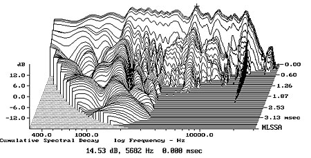

早就觉得这玩意太吵太亮,今天居然给我找到了测试。。。。
看这频响和瀑布能不亮吗?!
这1000以上比以下多了5db,瀑布5k居然还有一个不衰减的?!
各位大佬还在吹什么透明度?

这是只知其一。
stereophile测试用的是ksa50。功放的输出阻抗对号角,子弹头这种音箱影响很大。如果用高输出阻抗、低阻尼的功放,高频可以少个5db-15db都有可能(可以翻一下stereophile对那些号角的测试做佐证)。实际频响曲线可以平衡很多。用低阻尼功放听子弹头一点都不亮。
最后,你看一下他测出的阶跃反应,除了dsp音箱,没有任何音箱的阶跃比他好。

stereophile测试用的是ksa50。功放的输出阻抗对号角,子弹头这种音箱影响很大。如果用高 ...
不过作为全频喇叭它还是有不少好处的,因为是最小相位系统,只要用dsp把频响修平了,那就是最完美喇叭,希望eclipse出一台自带dsp的子弹头。
