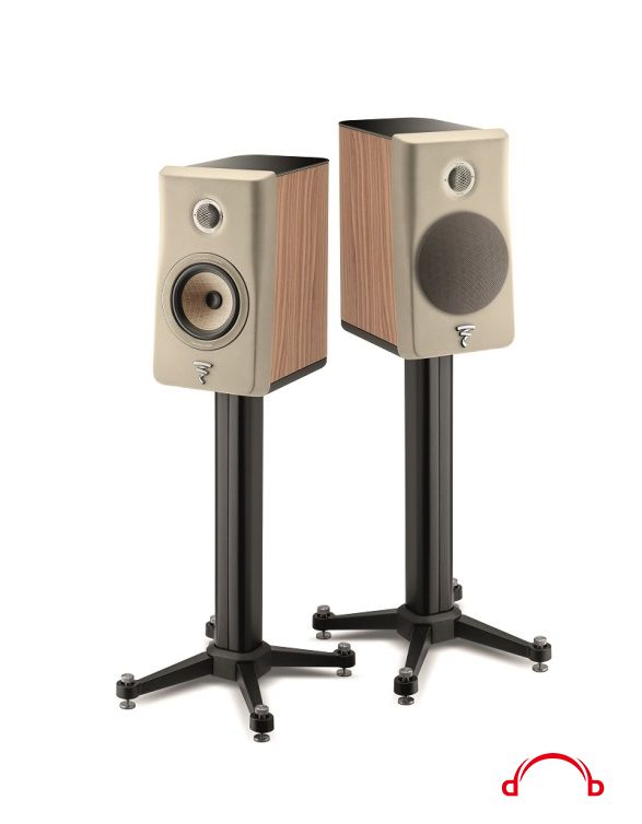

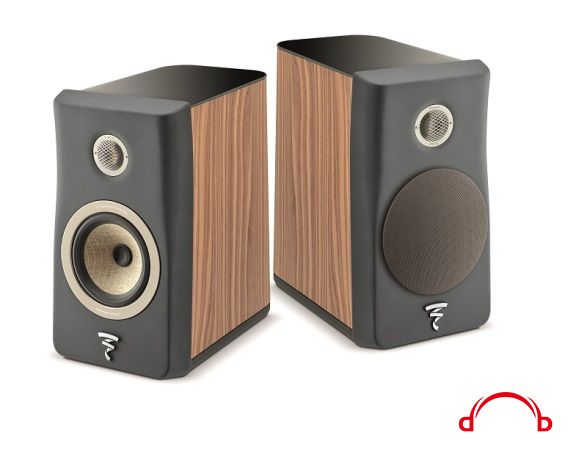

明显要更小一些-测量了一下尺寸:422mm x 234mm x 391mm (H/W/D) -但仍然拥有着该系列的优雅线条。
主机箱是一体式木制箱体,而挡板是由高密度聚合物(HDP)制成的——据说比中密度纤维板密度高70%,硬了15%,多了25%的阻尼 。它还巧妙地弯曲,以帮助节奏对齐单元,并从左到右、从上到下延伸通过主箱体的边缘。

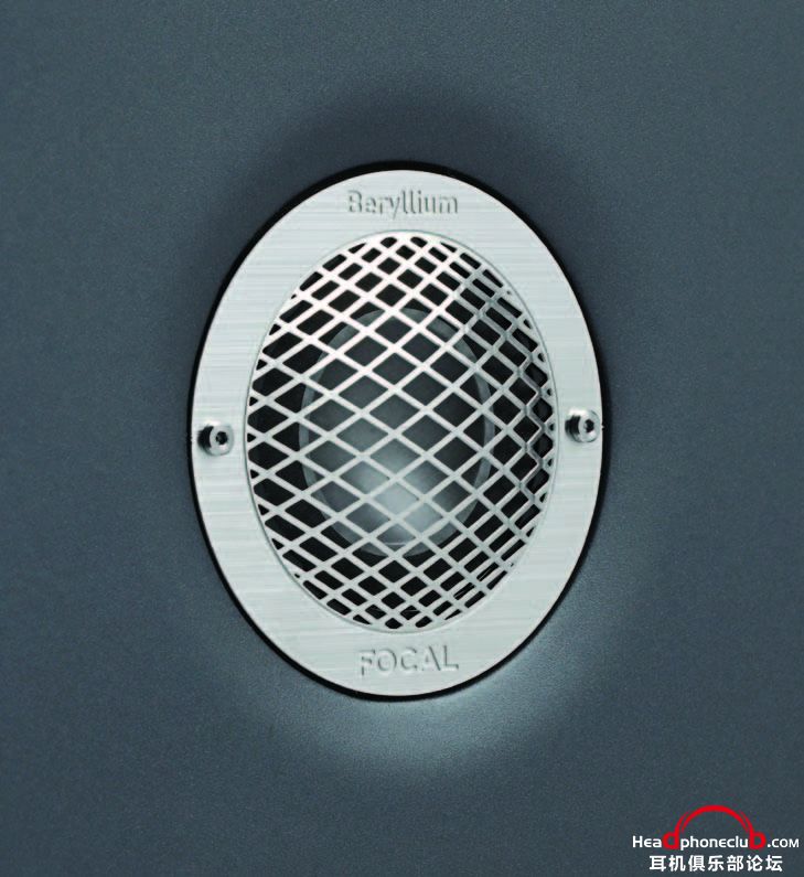

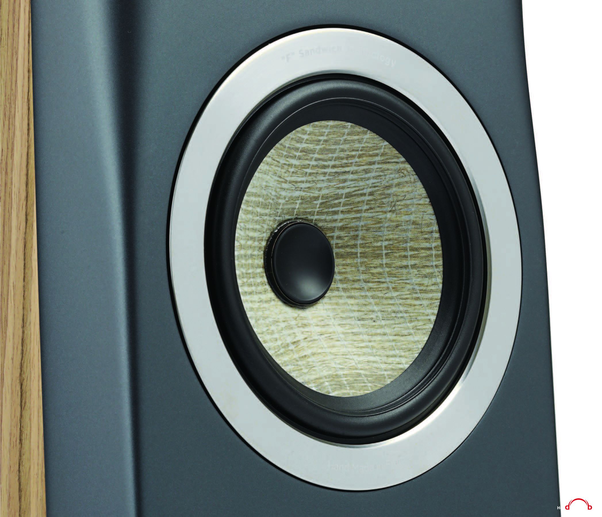

至于单元:主要的6.5英寸中/低音单元由优质亚麻纤维组成,附带两层薄薄的玻璃纤维,一个27毫米倒置圆顶铍高音单元,高音单元安装在一个特殊设计的波导中。
它还使用Focal的IAL和IHL)技术来吸收后方辐射,同时节省了箱内的空间。
在后部是一个低音反射口,以协助低频扩展,另外还有一对接线柱。
总的来说,这个夺人眼球的包装看起来显然比现在市场上的许多盒子和锥形支架更复杂。

首先,铍高音单元。
我发现有些音箱听起来会有点尖锐和刺耳——但是Focal做得很好。
高频干净,延展性也很好。
