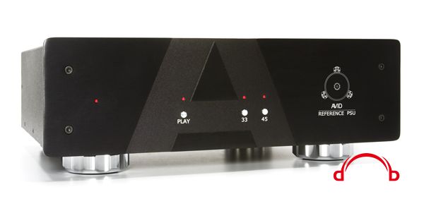

在Avid的唱盘系列当中有多个型号,其中顶级型号就是Acutus,而Acutus亦分别有三个等级,主要是供电系统连控速(Power Supply)的分别,最高级的是Acutus Mono Reference SP,次级是Acutus Reference SP,而Acutus SP就是这型号的入们级别。由于控速是内置于供电系统内,据厂方说,供电系统直接影向整台唱盘的发挥及声音表现,当然,能够负担得起的话,自然一步到到位选购Acutus Mono Reference SP版本啦,但像我这样的一般打工仔,能够拥有Acutus Reference SP已经心满意足了。

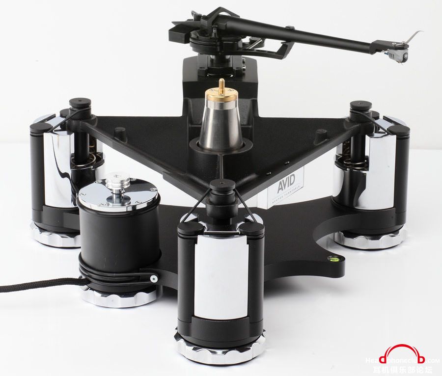

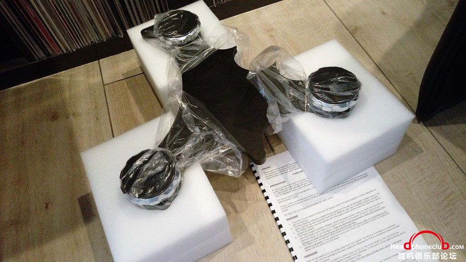

耐心等了两个月,终于收到货了,整台唱盘分别装在两个大纸皮箱内,而组件可以大致分为五部份,包括供电系统、银色三脚一体化底座、承托的Platter底座、10kg重的Platter以及外置独立的摩打,整个组装过程不太复杂,唯独是将皮带扣在马达与Platter之间需要一些技巧及耐心,但只要先细閲说明书才动手安装,信相大部份玩家在一小时内已可以完成安装。

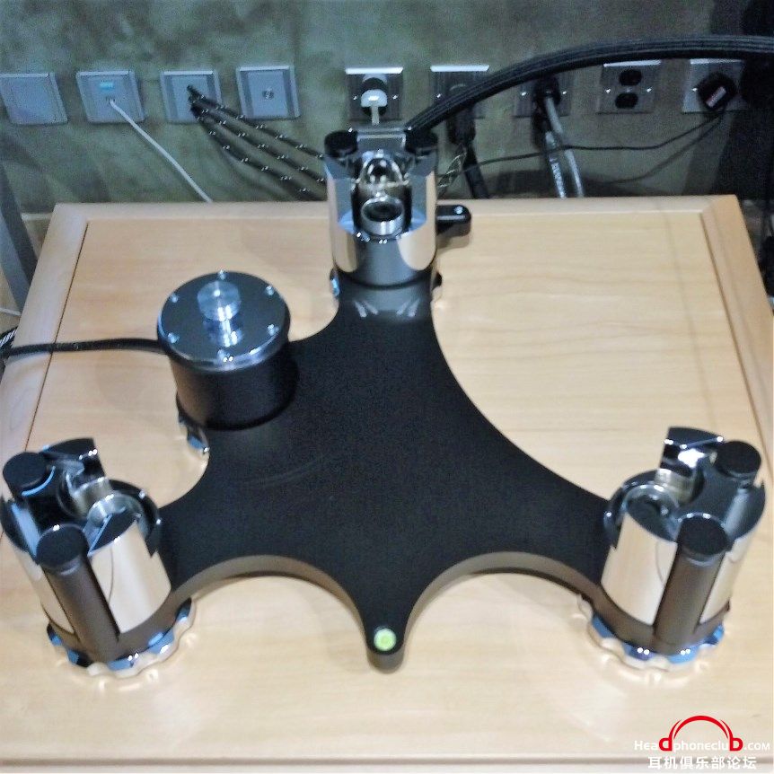

接下来是重要的一环,就是调较唱盘的水平,唱盘提供了两个层次的水平调较,第一层是三只银色脚座,而第二层是至为重要,由于是软盘关系,整块Platter主要是靠三只脚座内的弹弓支撑,再透过三条强力橡胶圈套在Platter底座上,让整个Platter保持着浮动状态,调较方法非常简单,只要用厂方提供的一支六角角螺丝批,将螺丝批插入银色脚座内,并以旋扭的方法调较底座高度,令platter达致水平状况即可。
下一步自然是安装唱臂及唱头了,接下来再重覆刚才调较水平的程序,确保安装唱臂及唱头后仍保持最佳的水平状态。
熟识我的朋友都知道,其实这台唱盘已到手半年有多了,为何到今天才跟大家分亨呢? 原因之一是小弟技术水平仍停留在入门阶段,一直未能调校出理想的表现,另一方面就是,这软盘的Platter与Platter底座之间的浮动距离,直接影响声音的表现,而代理给我的建议是: 将强力橡胶圈锁定的三个支撑点尽量调较到一致的水平,但作为初烧的我,每当将唱片放上Platter的时候,见个Platter弹下弹下咁过瘾,在男人的好奇心驱使下,手多多试下调校Platter与Platter底座之间距,经多次用不同的唱片重覆又重覆测试,发现每当增加Platter与Platter底座之间距离的时候,声音就会更加活泼,高音较开扬,空气感有所增加,但低频的扎实度有所减低,整体上较适合听一些舒情的音乐,当相反将Platter与Platter底座之间距离收窄的时候,中频就会变得厚润,较有质感,低频下潜深而有力,乐器分隔度亦有所提升。
