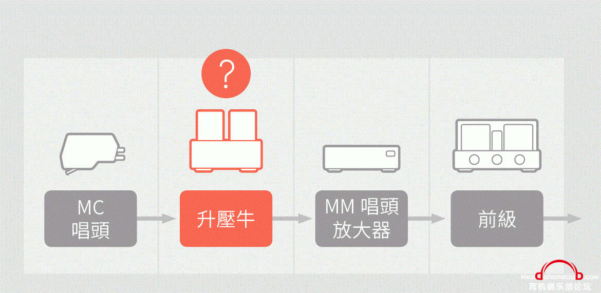

有人搞不清楚,升压器是干啥用的?其实,如果看英文原名 (通常简称 Transformer 或 SUT),就会知道升压器是给 MC 唱头用的。也就是我们平常称为升压牛。
EAR Yoshino MC4
MC唱头刚出现的时候,特别细致的音质,和MM / MI大异其趣,让很多乐迷都很想一亲芳泽。可是,MC 的输出电压大约只有MM 的 1/50 - 1/10,家里现有的前级或合并放大器的唱头放大,放大倍数不够,该怎么办呢 ?
于是就出现了简单的配件-升压器,可以在输入MM放大线路前,先把MC的电压升高至 MM / MI 的水平。不过,现在MC唱头已是市场主流,给MC用的唱头放大器有一堆,升压器,便非唯一或必要的选择。
总之,想听MC唱头,不是要用MC放大器,就是得用MM放大器+升压器。到底哪一种比较好?为什么有些人坚持用升压器呢?又有些人坚持不用呢?
升压器的结构 & 音质
升压器其实就是一个完全不靠外在的电力,而仅靠线圈的物理原理来放大的变压器。甚至可以说是一条绕很多圈的导线而已。
优点 : 没有放大组件如真空管、晶体管,也没有被动组件如电阻、电容的噪讯及音色渲染。
缺点 : 由于导线绕非常多圈,导致电阻、电容变大,频率响应、动态会受到限制。
所以,升压器的好坏,一直很见仁见智 (尤其需视搭配的唱头而定)。加上,线圈的材质 (铜、银、镍钢)、绕线圈的方式、阻抗的设计。机壳的材质 (能否隔绝磁场)、机壳的避震、接地的设计。在在都是影响音质的重要因素,因此,不同机种的表现差异很大 (价格的差异也很大),购买和使用时,不可不多加注意。
升压器的增益 Gain问题
升压器的增益约 20 - 30 dB (10 - 30 倍),MM 放大器的增益约 36 - 40 dB (60 - 100 倍),所以,升压器再接 MM 放大器,约 56 - 70 dB (600 - 3000 倍)。这对某些 "超低输出" 的唱头而言,还是有可能产生增益不足的状况,规格还是得注意一下。
而这也是日本厂牌特别爱生产升压器原因,因为日本人偏好低阻抗的唱头。
