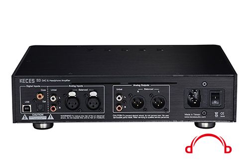

作为耳机用户,我的眼睛立即锁定了前面板的耳机输出。Keces为我们提供了标准的1/4英寸(6.35mm)插孔,同时也提供了一个四针XLR平衡插口,这表明它们非常重视耳机放大器。在后面,我们也看到了RCA和XLR输出,以及相应的一对RCA和XLR输入 - 相当让人惊喜,但请记住,这不仅仅是具有音量控制功能的DAC,它还是一个前置放大器。最后,数字输入采用支持DSD256的USB,以及同轴和光纤。

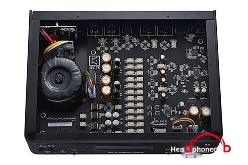

继续进入内部。DAC部分是围绕ES9026 Pro构建的,这是来自最新的Sabre Pro系列,该DAC部分的两侧是一个带有大型环形变压器的线性电源,同时一个特殊的隔离电路将数字和模拟部分的接地分开。
S3采用了24 只(每声道12 只)日本欧姆龙镀银触点继电器,每只继电器对应两只高精度低噪音电阻,组成128级的高精度音量控制电路,即使在非常低的音量(传统电位器经常出现故障的区域)下也能提供精确的通道匹配。耳机输出功能强大 - XLR输出可提供高达2W功率 - 1/4英寸插孔输出提供约1.2W,两者的输出阻抗均低于1欧姆。另外还搭配一个简单而有效的五键遥控器,它拥有一个坚固的金属外壳,就像S3本身一样。

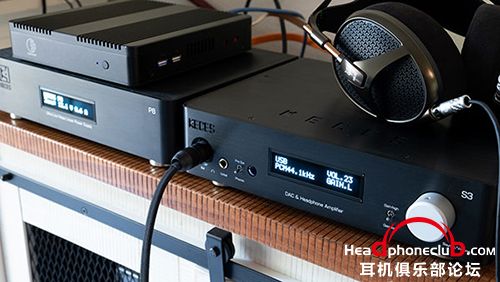

我组装了一个用于测试Keces S3的系统,因为它比基本的DAC多了很多功能。输入电源通过EQUI=Core 1800平衡电源调节器进行清洁,然后使用Audio Art  power 1 ePlus AC电缆为所有组件供电。我的传输是一个Euphony PTS充当Roon端点,通过网络运行Roon Server,从Asustor AS6404T中提取文件。Euphony由前面提到的Keces Audio P8线性电源供电,我使用iFi Gemini3.0电缆在数据和电源支路之间分配信号,因为P8提供了额外的清洁USB电源插座。再用S3来推Adam Audio F5有源监听音箱(使用了Audio Art IC-3E信号线)。
而耳机听音主要集中在一款极好的新型Meze Empyrean耳机,配有Audio Art HPX-1SE平衡电缆,以及SennheiserFostex,Audeze,Noble Audio,AKG等各种其他耳机,混合在一起以获得第二意见。最后,我尝试了一些外部DAC和CD播放器来测试S3的前置放大器功能,使用另一对相同的Audio Art IC-3E信号线。
