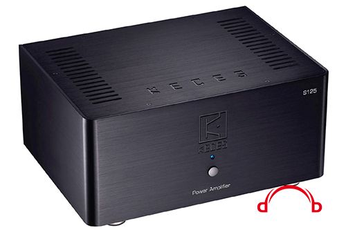

▲外观  S125是台外观很朴素的机器,以4mm铝制成的机箱只简单施以发丝纹。因为是纯后级所以也只有一个电源开关。

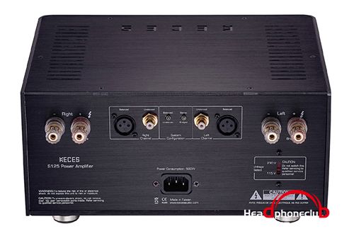

▲背板  输入方式有RCA与XLR两种,并有两组拨杆,一组是输入选择,一组是双声道模式以及单声道模式切换。
