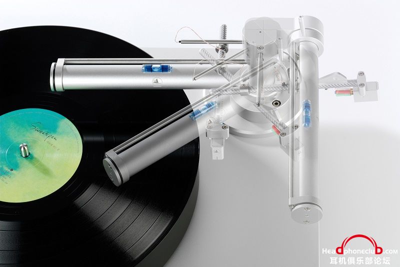

这里的重点不在于唱臂的形状 : 长的、短的、直的、弯的,我们更该关心的是:唱头会不会和唱臂产生 "共振"。一旦有 "共振" 发生,下场就是换唱头or换唱臂,可不是调整一下就能解决的。
要避免 "共振",就必须了解... 唱头重量、唱头顺幅度、唱臂有效质量,以及它们之间的关系。不论你是要先买唱头,再挑唱臂,或者,先买唱臂,再挑唱头,总之,唱头 + 唱臂必须合得来才行。

范例 : Clearaudio Satisfy 唱臂的搭配建议
此唱臂 (碳纤维臂管型) 的有效质量为 9.0 g,原厂建议搭配 2.5 - 17 g 的唱头。若原厂无提供,我们可依上述公式自己算。因 Clearaudio 唱头的顺服度均为 C = 15,适用 13.929 < (MC + EA) < 26.334 公式。已知 EA = 9,则 4.929 < MC < 17.334,即可搭配 5 - 17 g 的唱头 (尚须包括螺丝、垫片等)。可知,计算结果相当符合原厂建议。
