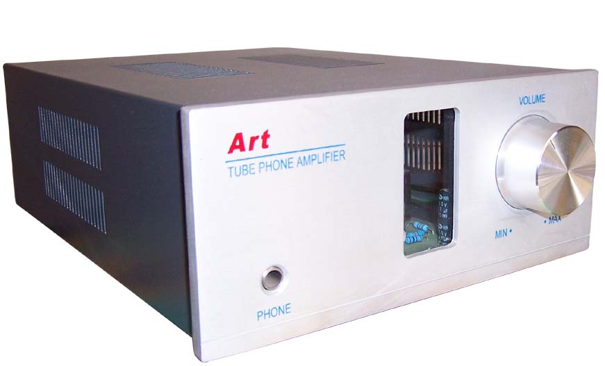

电路特点:
1、 该机全部采用旁热式电子管(6N3+6N1)担任前置放大和功率放大。其功放电路采用经典的单端A类输出变压器电路。由于输出变压器次级阻抗设计具有灵活性,能很好的和不同阻抗的耳机相匹配。
2、 由于耳机放大器对于交流纹波,各种噪声都非敏感,因此加强了电源供电系统的设计。左右声道各采用了一组CLC滤波电路,从而确保了整机的信噪比进一步提高,同时也提高了左右声道的分离度,这在耳机放大器中显得格外重要。
3、 该机在印刷电路板的设计上也非常讲究。采用大面积铜铂接地,用宽带走线并且印刷电路板使用渡金工艺,其目的主要是减小印刷电路板的内阻。
由于该耳放采用上述一系列技术上与工艺上的处理,这都为本机在HI-FI声音重放中的表现打下了坚实的基础。其声音表现为低音结实有力、中音含蓄柔顺、高音通透靓丽。使其频率响应进一步加宽。
本机参数:
频率响应: 20Hz ~ 20KHz (±1dB)
总谐波失真: ≤1%
输入电平: ≥0.7V
信噪比: ≥95dB
采用电子管: 6N3、6N1
输出功率: 0.5 W × 2
输出阻抗: 输出变压器可根据耳机阻抗(24Ω ~ 600Ω)制定
输入电压: AC 220V 50Hz
整机尺寸: 280mm × 200mm × 85mm
整机重量: 3.5Kg
2005-4-17
