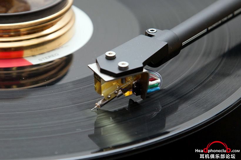

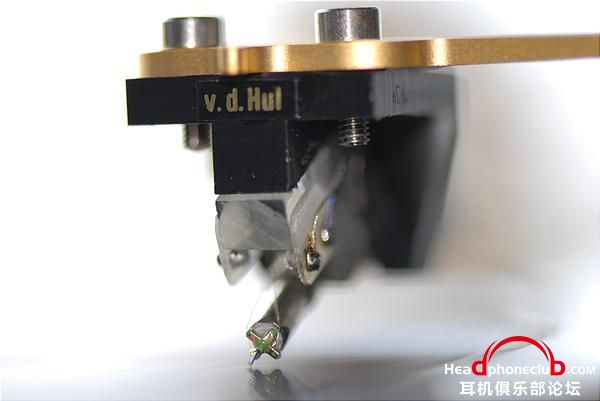

The COLIBRI为GRASSHOPPER “BEAUTY”唱头系列的改良版本。其中许多部件成功地回归唱头传输最初朴实的本质。
借着减小与改造唱头的总磁力电路来大幅减少失真与噪声,重现前所未有细微的声音细节;特别是那些在整体音乐中常被掩盖的乐器声音变得更清晰清楚。
由于最小化唱头的总磁力电路,其唱头重量也因而减小。借着移去frontpole使得更能运用在较短的悬臂梁,更进一步提升 groove-modulation-transduction 的直接性与正确性。
因磁力最小化设计,输出电压些微的减小。
V.D.H.手工特制顶级唱头,使用配对晶体铜质线圈,与0.40或0.50 mV/channel 输出。也有另一版本为配对晶体金质线圈与0.50mv/channel 输出。
与 GRASSHOPPER“BEAUTY”系列相比相异点为下:
1. 借着减小与改造唱头的总磁力电路来大幅减少失真与噪声,重现前所未有细微的声音细节;特别是那些在整体音乐中常被掩盖的乐器声音变得更清晰清楚。
2. 由于最小化唱头的总磁力电路,其唱头重量也因而减小。
3.借着移去 frontpole 使得更能运用在较短的悬臂梁
更进一步提升groove-modulation-transduction的直接性与正确性。
4. 因磁力最小化设计,输出电压些微的减小。
