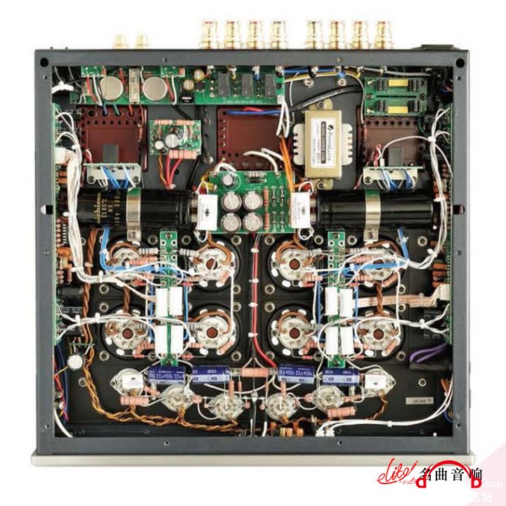

PrimaLuna EVO 400胆机强势驾临本刊,同样是一台前级与一对后级不过,新代理希望我们尝尝PrimaLuna EVO 400后级采用不同功率管的味道所以其中一台付出产defaultEL34管,另一台则换上tung-sol KT150!PrimaLuna 其中一个吸引消费者的产品设计,是功率管使用的兼容性;事实上Evo 400除了可以用EL34KT150,也可以用6550、KT88KT120;让你买一台扩大机就能享受多种音色
EL34管子的韵味与乐器质感一直受到人们青睐KT150是较现代的大型的五级管。KT150可以容忍70瓦的屏耗(这个数字几乎是kt886550的双倍),频压在五级接法可以承接到850V三级接法也能达到600vKT150可谓当今气势最猛的管王,低频权威性毋庸置疑。最重要的是它解决了推挽机低频量感虽足够,但质感却不足的问题
胆机有个特色看见是何种管子声音个性已略知一二了下功夫便B&W 802 d3.PrimaLuna认识不够的人大概会怀疑,使用区区8ZEL34evo400后级能否推得动或控制的住B&W 802 D3;我作为这个品牌的用家就没有悬念事实证明不但播放林子祥活色生香王权名的小提琴效果sexy撩人播西班牙作曲家法雅《火祭舞曲(marriner指挥圣马田乐团也热辣辣,瞬变够迅速,jakub jozef orlinski(专辑ANIMA SACRA)是声音美、通畅的高男高音使用8EL34EVO 400级去唱,他的嗓子多香甜
PrimaLuna EVO 400级既有高/低偏压(high bias/low bias,又有三级/五级(TR/UL的使用选择;后者更是只需要你坐在原位,一遥控器位置最高的那个按钮进行切换是时候试试这些选择对音乐对听音乐究竟有没有实际帮助
不但好玩实际有效用
我转用两首女声歌曲进行这个回合的陈洁仪唱的今生今世genna mammina唱的(you were Always on my mind)。偏压配合三级声音柔情唯美的可以别的管偏压调声音会偏冷偏薄;evo400没有这个问题大概所谓低,并非很低
追求微微细眼details的发烧友可以转档在机体右侧打开关切换为高频压,声音变得较饱满(音压会稍大一些,音场宽阔些听起来也有点;歌者的呼吸声也明显了情绪好像也积极一点
高偏压配合五级呢?音压大了,整个声音积极一点变得更有张力更立体了,简而言之hi fi不过,有些胆民宁愿从容些,那么可以试试低偏压配合五级Ultrarlinear模式那又是另外一种表现从容而不分析力
插上8KT150PrimaLuna EVO 400级又会是何光呢?不用关机EL34降温才拔出来并换上KT150;而是有得做a b比较真感谢代理商设想到一台插上8KT150evo400后记随时待命我当然不会忘记前暖机
声威力猛是想当然的遐想不过用KT150EVO400级技不止此。B&W 802 D3配合之下,令我想起踩油门加起速来很有爽劲的跑车动态与音响画面均比刚才宽大毕竟KT150是大型五级管,整个声音的分量当然厚实过刚才的EL34那台低频的authority未及这台非战之罪中高音的分析聚焦准确且透明感性派或许会说他的声音比较理性EL34是感性的代表),我说各花各香。
话说插上8KT150EVO 400级。最初是采用低偏压加triode工作模式切换为高压后声音立即变得饱满温暖更有力气了刚才讲到歌者的呼吸声明显了情绪好像也积极一点照样发生在配置了KT150EVO400使用EL34evo400后级是推得动、控制得住B&W 802 d3的;但配置了KT150的后是推与控制的更好。Jkub jozef orlinski唱的炫技的aris时,更有喷火之感金苹果乐团虽然用的是古乐器,但音乐要兴奋要狂暴时,KT150EVO 400自然更是得起
见这么再加一张试音碟;shchedrin《卡门组曲》/farberm an (jazz Drummer协奏曲UHQCD哈哈。爆得好开心虽同属极管KT150,瓦数EL34大一截如果阁下平时经常听爆棚,对低频要求又比较高必须考虑这一点
终极玩法
插了KT150的那台后KT150一一卸下,安装上了一套EL34.为的是两台EVO 400级,每台调到单声道工作模式驱动B&W 802 d3.采用EL34选择三级档,一台PrimaLuna EVO 400便输出82W要是选五级,输出便达到140w
假如刚才播ANIMA SACRA专辑、播shchedrin// farbermanHUQCD(爆得起、爆得好开心),如今改用一对PrimaLuna EVO 400作双momoblock就是(爆个翻云覆雨落花流水)。你以为必须高扁压加五级模式才够爆?非也事实上一转用双momoblck,即使听陈丽洁唱的Jenna Mammina唱的抒情歌也容易感到这套hi fi再从容自然一些即使是用低偏压加3级模式。沿用同样的模式去播放爵士鼓手协奏曲动态起伏比刚才KT150的一台后级矫若游龙。如果转换偏压或三级/五级的任何一种效果都更hi fi。也许是个人口味,个人认为,高偏压加五级的模式下音效虽刺激但有点ovelblonw,不是最悦耳;不过这是因人而异的
也许是对B&W802 D3已经熟悉吧我明白到用十万元多一点的分体扩音器去推一对802d3可以做到这静若处子动如脱兔的整体全面性,是难得可贵的
结语当年买prologue 3前级与proloue 5级,便宜的捂住半边嘴笑。PrimaLuna EVO 400与后级,技术上高了不止一般在今日音响界物价指数中他依然是);却有如此超群的实力我再一次佩服PrimaLuna 可以在同价位中脱颖而出的本事而由于PrimaLuna EVO 400后级具有高/低偏压、三级/五级这两种玩法,夹机、夹喇叭完全没有难度甚至可以作为发烧友(夹播放的软件)以配合个人口味的工具真是太美妙了
