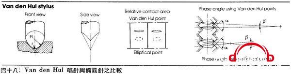

V.d.H.早年借用大学里的IBM-370计算机,得知尖头形状可以有很多选择,相关的加工精度、研磨抛光的难易度、大量生产的经济性等等各有不同。
除了上面提到的循轨性、磨损度两点求得折衷之外,还有第三点考虑就是:尖头侧边的圆弧半径大的话,高频就因此受到限制。例如圆锥头一般是18 um(是无法跟随 2 um切割刀做出来的唱片沟槽的)。
既便是Shibata柴田氏尖头也有前、后对称性的问题,造成相当大的歪性、失真distortion。特别是唱片放到中心内侧时,高频发生所谓的“夹杀效应pinch effect”。
根据上述诸点,多方考虑,V.d.H.尖头就成了这个怪模样:前后端的圆弧半径3.5 um、沟槽垂直接触的圆弧半径 85 um。
尖头跟沟槽接触的部分,VdH叫它做“岛屿island”,图上的画成扫把星一样的圆圈。
