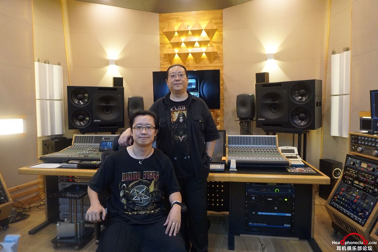

我们今天的主角,就在地下一层一个40多平米的混音室里。拉开门的一瞬间,这对双18英寸体型庞大的GENELEC 1036就迅速捕获了每个人的目光——大家都开始兴奋起来:“保护得太好了!”深灰色木纹的它们,光洁如新,看上去特别敦厚、沉静。
三斤说:“一打开,那个声音就无敌了!”虽然它们现在安然无恙地立在这里,但在这庞大稳重的身躯背后,却是一段跌宕起伏,关于拯救和久别重逢的江湖小传奇。

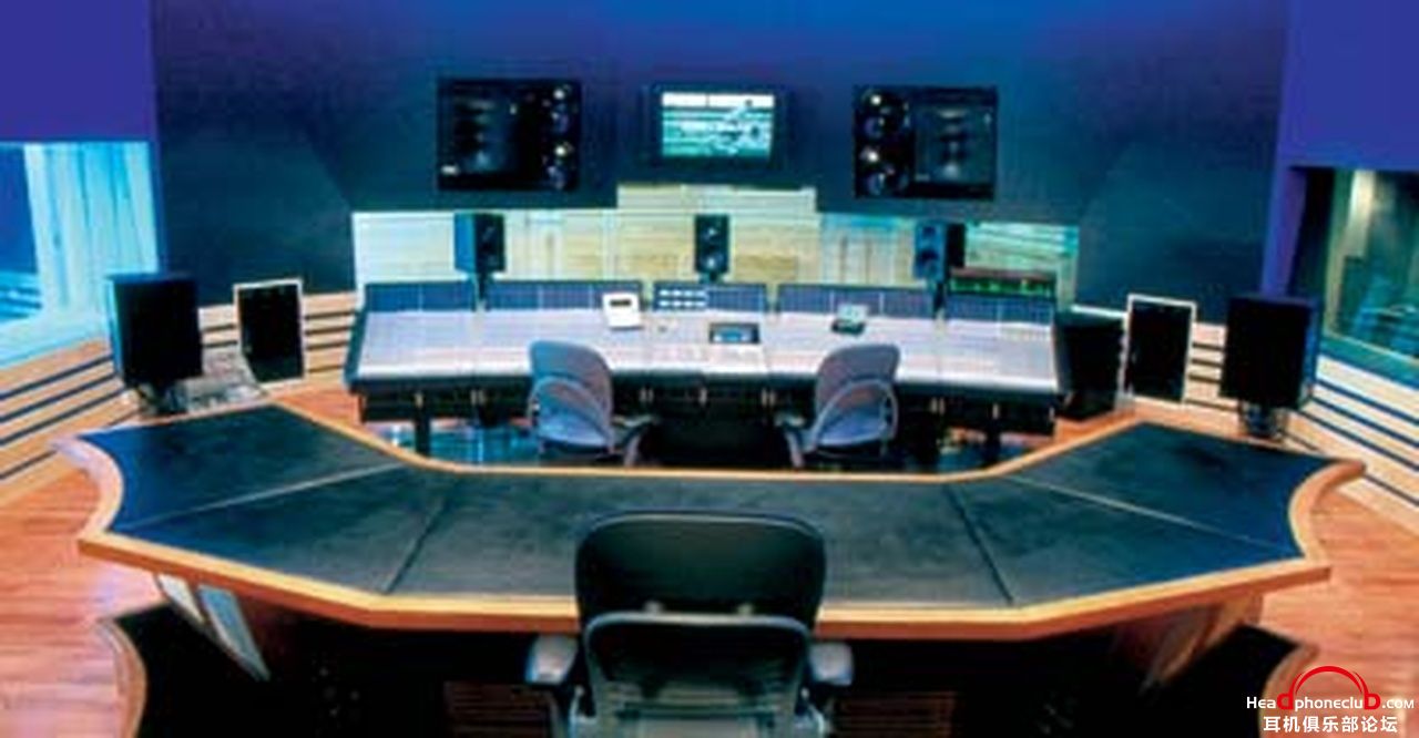

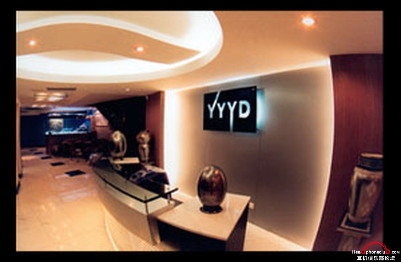

2000年,北京——曾经被誉为中国最佳录音棚之一的绿洲录音棚在东三环边落成。
当时的绿洲总面积达到了1200平方米,采用国际知名声学设计师丰岛政实(Sam Toyoshima)的建声设计方案,配备了当时世界上最先进的录音设备。这一系列“顶配”让绿洲录音棚在功能上达到近乎完美。
在当时,绿洲成为了亚洲最具代表性的音乐制作中心之一。著名音乐家谭盾曾公开表示,绿洲录音棚可以称得上是中国的骄傲。
绿洲录音棚(图片来自网络)
当年十几岁的三斤,在绿洲当了六个月的学徒工。“虽然我当时主要编曲做得多,但是我也想去录音棚玩儿。”三斤回忆道,“我当时听了录音棚那对1036,我就觉得那声音真的特别好,特别无敌!当然绿洲录音棚的声学也做得非常好。”一听钟情以后,这对1036就一直在三斤的心里记挂着。
然而传奇的落幕总是来得令人猝不及防。2004年,因为种种原因,绿洲录音棚关闭。熄灯,断电,装箱……曾经日夜不息的它们安静了下来,一夜之间消失在了人们的视野里。
这些顶尖设备们最后到底去哪里呢?在很长一段时间里,都没有人得到过确切的线索。
绿洲录音棚(图片来自网络)
