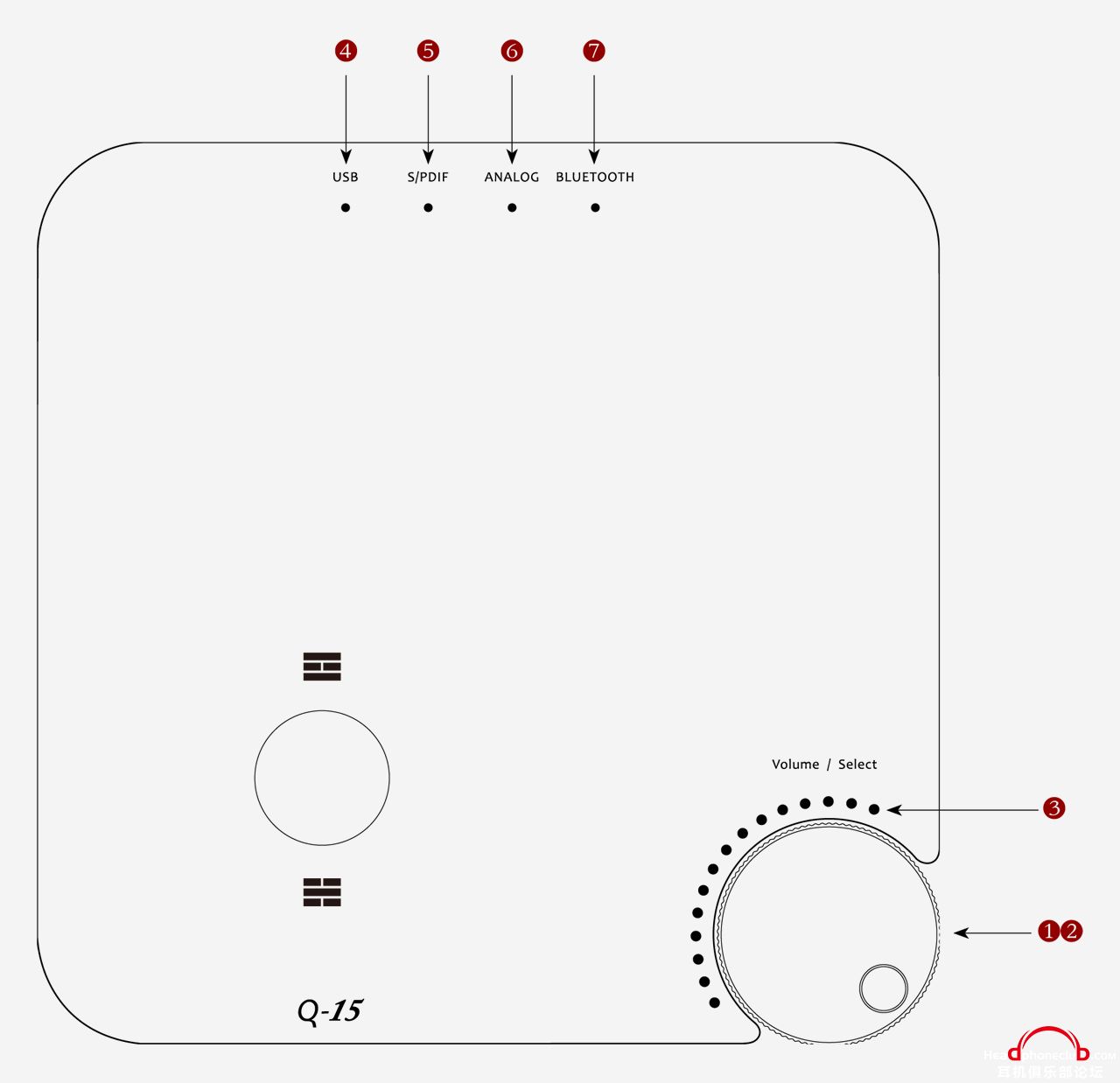

Q-15上视使用说明
①音量控制旋钮:本音量控制探数位编码设计,顺时针旋转为音量渐增,逆时针旋转为音量递减。
音量控制范围odB~-125dB。
②输入选择按钮:本按钮探下压式与音量控制旋钮共位,对应灯号④⑤⑥⑦循环机制
[★⑦蓝牙为选配,无选配蓝牙时则第⑦号灯号及输入无法选定]。
③音量大小灯号指示:共15个指示灯, 顺时针全亮音量为最大、此时音量衰减-odB,
亮灯数量越少表示音量越小,指示灯显示的音量范围(odB~ -5odB)。
④输入状态指示灯:此灯亮起指示输入为USB, 蓝灯指示输入状态为PCM格式,
红灯指示输入状态为DSD格式。
⑤输入状态指示灯:此灯亮起指示输入为S/PDIF数位同轴或光纤输入,蓝灯指示输入状态为PCM格式,
红灯指示输入状态为DSD格式。
⑥输入状态指示灯:​此灯亮起指示输入为类比输入。
⑦输入状态指示灯:此灯亮起指示输入为蓝牙(选配),蓝灯指示蓝牙传输形式为MP3或AAC格式,
红灯指示蓝牙传输形式为高清HD格式。
