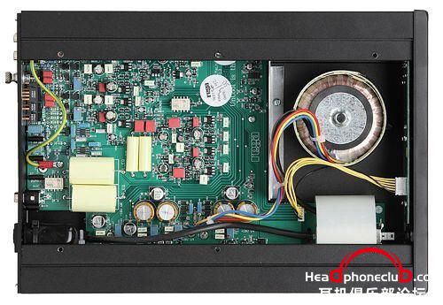

 楼主| 发表于 2019-11-17 08:15:24 | 显示全部楼层
应该是环牛的锅

发表于 2019-11-17 08:34:03 | 显示全部楼层
断开地线试试

不是要斷開地線,你應該把RP6的Neo PSU 機殼鬆開一個螺絲,鎖上一條地線到Rega Aria。試試,問題應該就解決了。  发表于 2019-11-17 23:28

发表于 2019-11-17 10:04:16 来自手机 | 显示全部楼层
coolbaobao 发表于 2019-11-17 09:08
本来就是两脚插头
左零右火
不连唱臂的地线试试,或者如果功放有地线端口,把唱放和功放连起来试试,环牛不会是影响的源头,应该是接地的问题,我的唱放也是环牛,没有交流声
