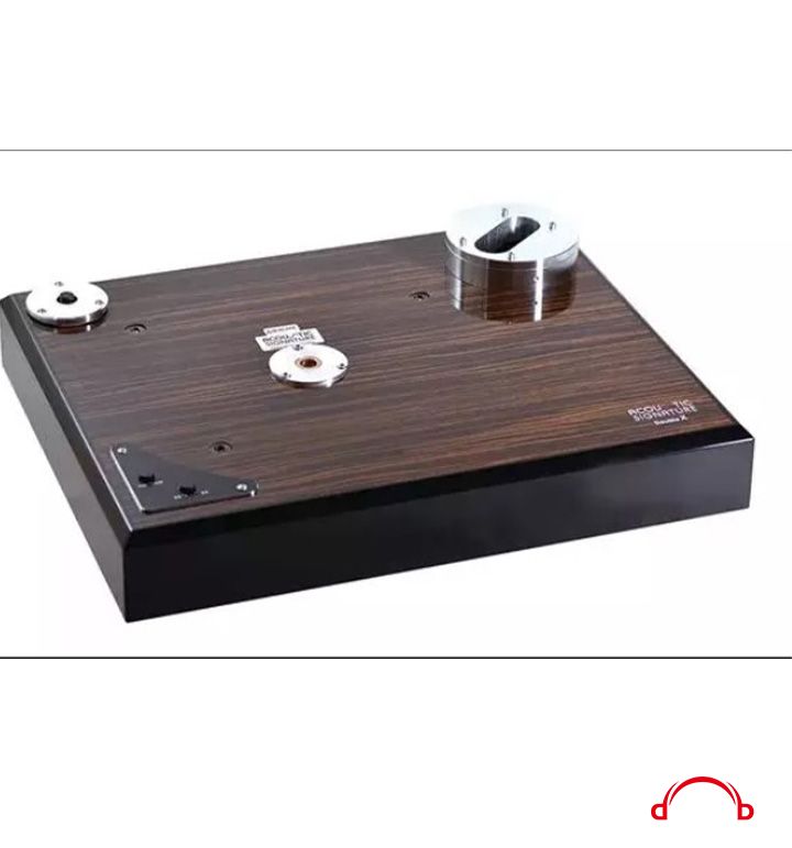

Double X唱盘的设计非常“传统”,搭配了同厂的TA1000唱臂和MCX2唱头。虽然定位不算高,但制造工艺水准却非常之高,其由高密度MDF板材和钢、铝等多种材料以三明治结构用激光切割和柔性胶水打造的65mm厚唱盘底座,底座不但很厚还很重,能够有效减少谐振的影响。而底座的下方配备了三只大型金属避震脚,相信在此级别的转盘中是不常见的配置。厚重的底座表面以光可鉴人的十层钢琴漆面处理,加上可选的木皮纹理组合,让Double X显露出同级唱盘中罕有的华丽外观质感。而且厚重的底座并不光只是好看,还起到很好的抵御谐振的作用。Gunther曾经强调:Acoustic Signature的唱盘本身是不会产生振动的,其转盘均采用恒速的AC/DC(交流/直流,根据不同型号选用不同型号)马达,搭配精密的DSP数字控制系统,可以让转盘达到稳定且低噪音的平稳运转状态。但即便如此,黑胶唱盘还是需要从各个方面抵御与消除谐振的,这些振动不是来自于唱盘内部,而是由喇叭在大音量重放音乐时所引起的频率共振和气流冲击波。Acoustic Signature就是利用唱盘本身的重量来抵挡这些来自于外界的振动。也就是说,Gunther崇尚重盘的设计,因此他家的唱盘越贵的越重,越重的也越静。
是不是很简单?当然不是,这重当中也有很多考究的。有些品牌喜欢用“软”设计来避免振动的影响,比如用磁悬浮、弹簧悬挂、橡胶避震等等方式来隔离/阻尼掉振动,但Gunther认为这种软设计虽然能起到不错的效果,依然无法解决振动的问题,反而会导致很多无法控制的变量,因此他坚持用硬、重的方式来设计唱盘。

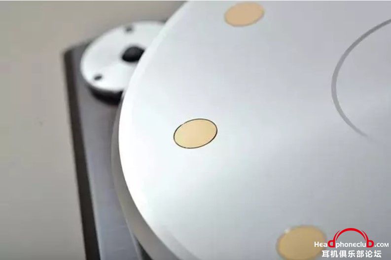

Double X唱盘的重量来源不单是底座,还有50mm厚的复合式金属转盘就重达11kg。首先转盘的基材为厚重的铝材料,经过车制后作高亮抛光处理。这还不止,转盘的底部复合了特殊的阻尼材料,用以抑制和吸收谐振。而Double X唱盘转盘内嵌了8个铜制镀金“Silencer消音柱”(越高级的型号镶嵌的消音柱越多),其原理是嵌入不同密度、不同谐振点的材料,一来可改善转盘单一材料的谐振特性,令转盘更“安静”;二来,镶嵌一圈的“Silencer消音柱”后,还可增加转盘的转动惯性,并且降低转盘的重心,让转动更平稳。这个设计有点类似游乐园的旋转吊椅,重量分布均匀是平稳运转的关键。由于铝和铜两种材料的谐振特性的差异,使之产生强烈的阻尼,令随机的共振大幅减少,转盘也由此而获得更平稳、更宁静的工作性能。显然“消声柱”可以在视觉上增加吸引眼球的亮点,但这并不是Acoustic Signature的设计初衷,Gunther表示他们曾经进行过多次相关测试,利用两个基材相同的转盘,一个装有消音柱,与另一个没有安装消音柱的进行比较,其结果是相当惊人和明显的。转盘加上底座的Double X唱盘重量达到27kg,对于这个价位的产品而言绝对算得上重量级选手。另外,Double X唱盘的唱片垫为真皮材质,上面还对应“消音柱”打了八个孔,看上去霸气侧漏。

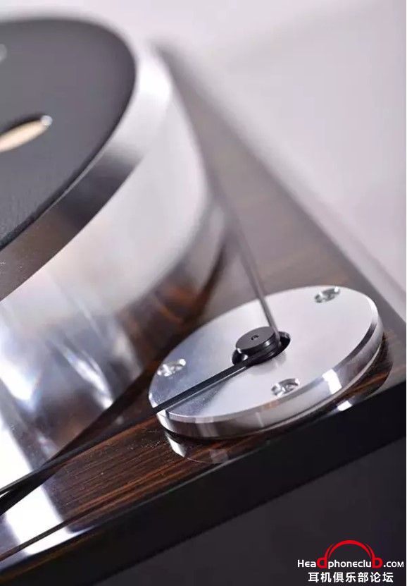

黑胶唱盘的另一个关键核心是转盘与底座耦合的轴承,地位之重要被誉为与人类的心脏相提并论,Acoustic Signature对此当然也非常重视,并且研发出名为Tidorfolon的轴承系统。这是一种由钒、鈇、铁氧体、聚四氟乙烯(特氟龙)及钛合成的特殊混合物料,将它放置在实心铝和含油铜打造的轴套底部,转轴则以高硬无磁钢制造,但关键是转轴端点由烧结青铜精制,一种是具有阻尼特性的物质,另一种是至硬的物质,但其相对的接触面都经过高精度抛光,因此能承受极强压力的同时,还能够把摩擦系数降到极低的程度。Acoustic Signature的资料说明,Tidorfolon还是一种自润滑、无需添加润滑油的物质,兼永不磨损,这种独一无二的轴承材质的应用,确保了轴承零噪音、转盘和转轴运转顺滑流畅。虽然Acoustic Signature没有采用气浮和磁浮等技术承托唱盘的重量,但正是采用了这套特殊材料制作的轴承系统,才得以在采用重盘设计的同时,避免轴承系统产生摩擦噪音。在实际聆听中,转盘旋转底噪低不可闻(从音响声音背景宁静度判断)。

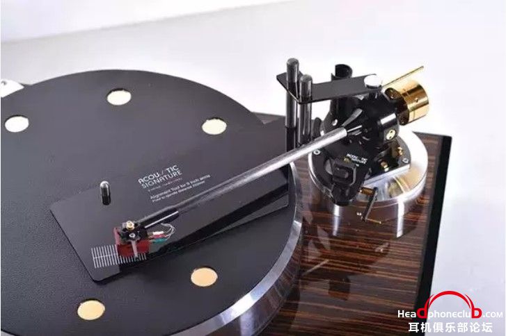

自主研发的唱臂
很多唱盘品牌仅生产唱盘,而没有配套的唱臂,事实上开发唱臂的技术要求比唱盘只高不低,尤其是轴承精度、结构、臂管材质的谐振特性等等都相当的考究。Acoustic Signature目前自产六款唱臂,而每一款臂都提供三个不同的配色版本,供玩家个性化选择,这次搭配的唱臂型号是TA1000,采用三点支承的轴承结构,臂管为碳纤维材质,但却并非碳纤维编织工艺制造,而是真正的碳纤维棒制造,因此材料纯度很高,碳纤维的优点得以更显著呈现。唱臂的其余组件为铝合金精工车制,配重锤和起臂杆、紧固螺栓、抗内滑锤悬杆等部件为黄铜车制,并且以高抛光镀金处理,视觉上更添华贵气质。而臂管线则采用柔软的纯银线,而且在唱头座并无设计额外的接点,而是一线直抵唱臂座末端的5Pin针插,从而尽最大的可能降低信号的传输损耗。
代理商随Double X唱盘一起送来的还有原厂的MCX-2 MC唱头,这是厂方四款MC唱头中排行第三的产品,这枚唱头为高输出设计,输出高达0.55mV,非常罕见。而推荐针压则在2.1-2.5g之间,标准针压为2.3g,内阻7欧姆,由Acoustic Signature自行开发,委托丹麦名厂Ortofon高度风定制生产。出于对谐振控制的严苛要求,这枚唱头相比较同级多为塑料或复合物外壳不一样,采用了铝合金外壳,因此理论上屏蔽性能更好,音色更纯、背景更黑。
