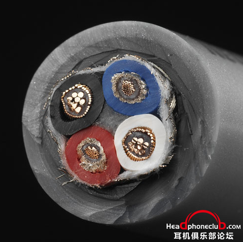

分音的喇叭线太贵,打算DIY一下分音喇叭线,看到这款万隆线还感觉不错,想试试,看线芯很猛每芯6平方,中心线粗细还有不同,遂想到几种接法,不知哪种才是王道,所以请教下各位大佬

蓝红的屏蔽线接高音的-,上面选项打错了,不好意思。最外层屏蔽 准备 接功放端,音箱端不接

这个线四路线芯各个不同,不适合双线分音,双线分音四条单体线要一样线径,相同材质的,否则高低音能量.速度会不平衡。要求不高可以试试,估大部分人都听不出来!黑白低频,其它两线接高音

图中的线是三相的电源线,一般给电机或者大型机械用的,做音箱线不一定合适.

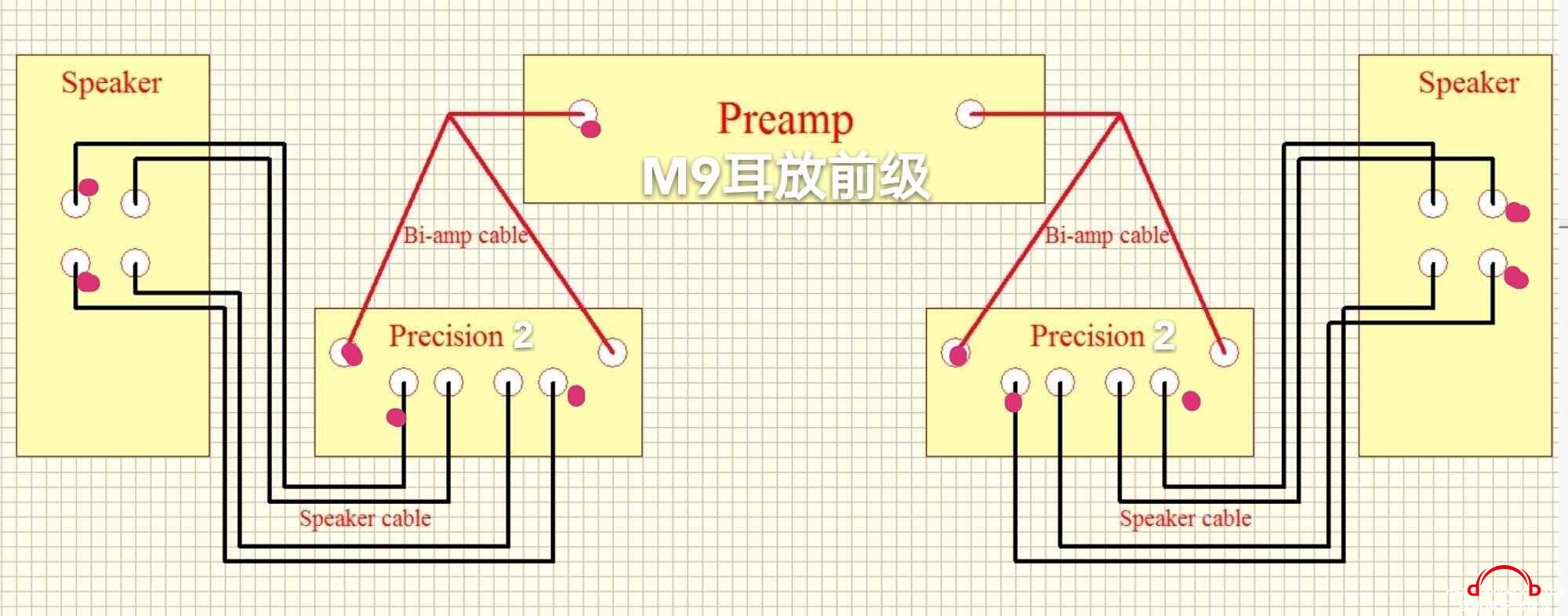

双线分音现在比较少人玩了,个人玩过效果不明显。双功放分别推高音、中低音两分频音箱现在正在玩,效果还是蛮不错的。

这个线四路线芯各个不同,不适合双线分音,双线分音四条单体线要一样线径,相同材质的,否则高低音能量.速 ...
这点倒是没想到,谢谢
朋友,这是万隆的单晶铜喇叭线,不是什么三相电源线哦

双线分音现在比较少人玩了,个人玩过效果不明显。双功放分别推高音、中低音两分频音箱现在正在玩,效果还是 ...
:D 我也是双功放推双线分音的音箱。效果不错。

发表于 2019-11-26 16:20:16 | 显示全部楼层
现时双功放推双线分音的接法
