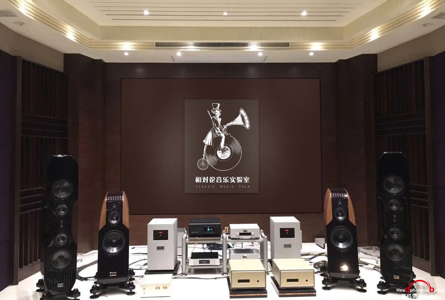

我们的测评室进入试运营了,空间不小,60平方,4米高。
于是卡玛的“小哑铃”(Exquisite Midi Grand)就到了。顺便让卡玛同门的“大肥婆”(Exquisite Classique)开开声,看看是否能达到“小哑铃”水准的一半?“大肥婆”单元数量是“小哑铃”的一半,价价格也差不多是一半。

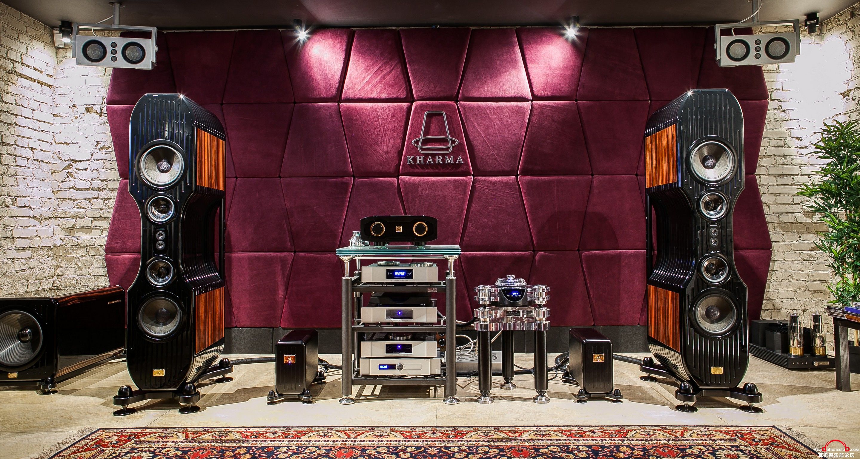

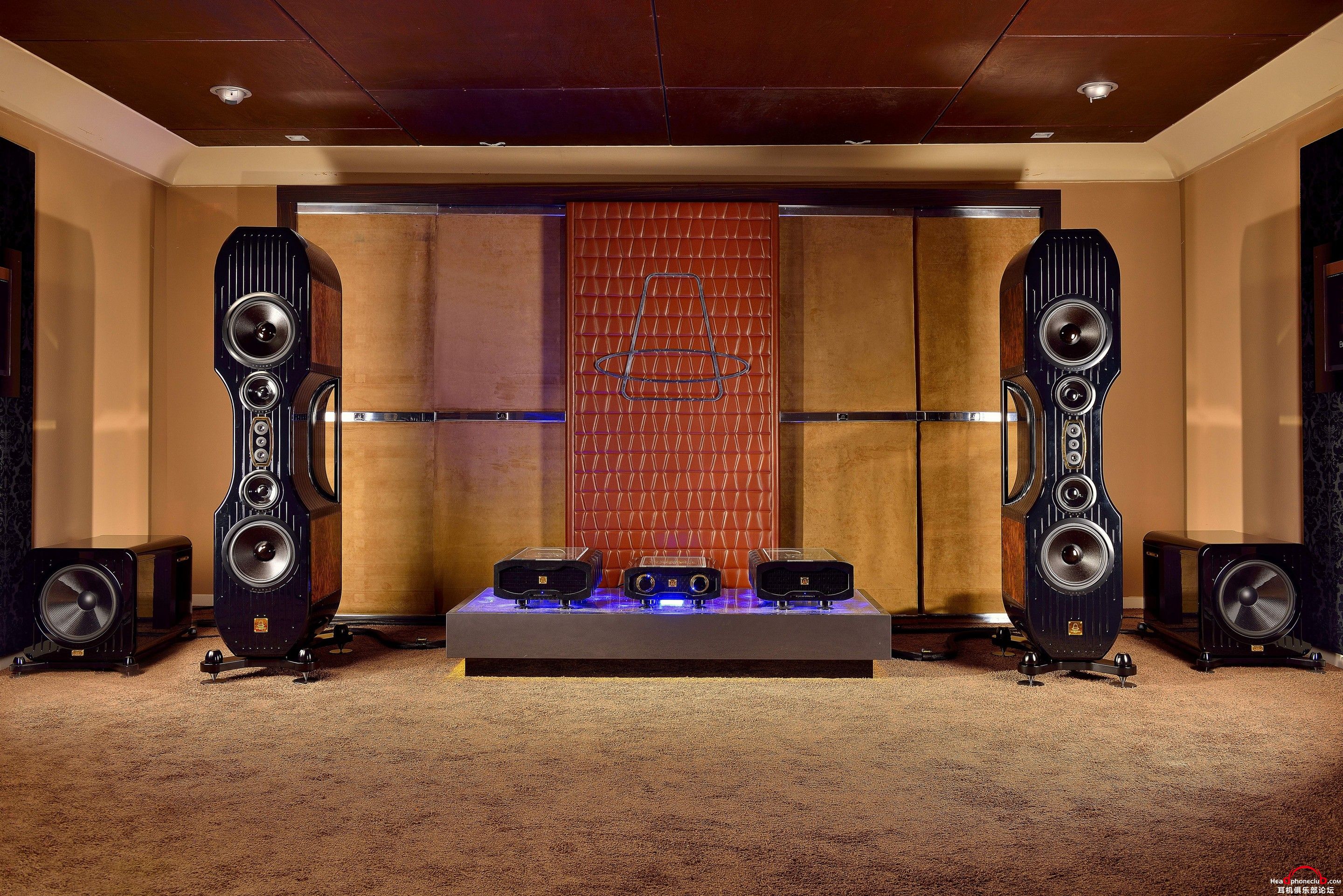

下面,我们从主角“小哑铃”开始,先看一副来自官方网站媒体库的图片吧——
这就是“小哑铃”。还配了卡玛低音炮,器材架子来自“架宗”,还有。。。

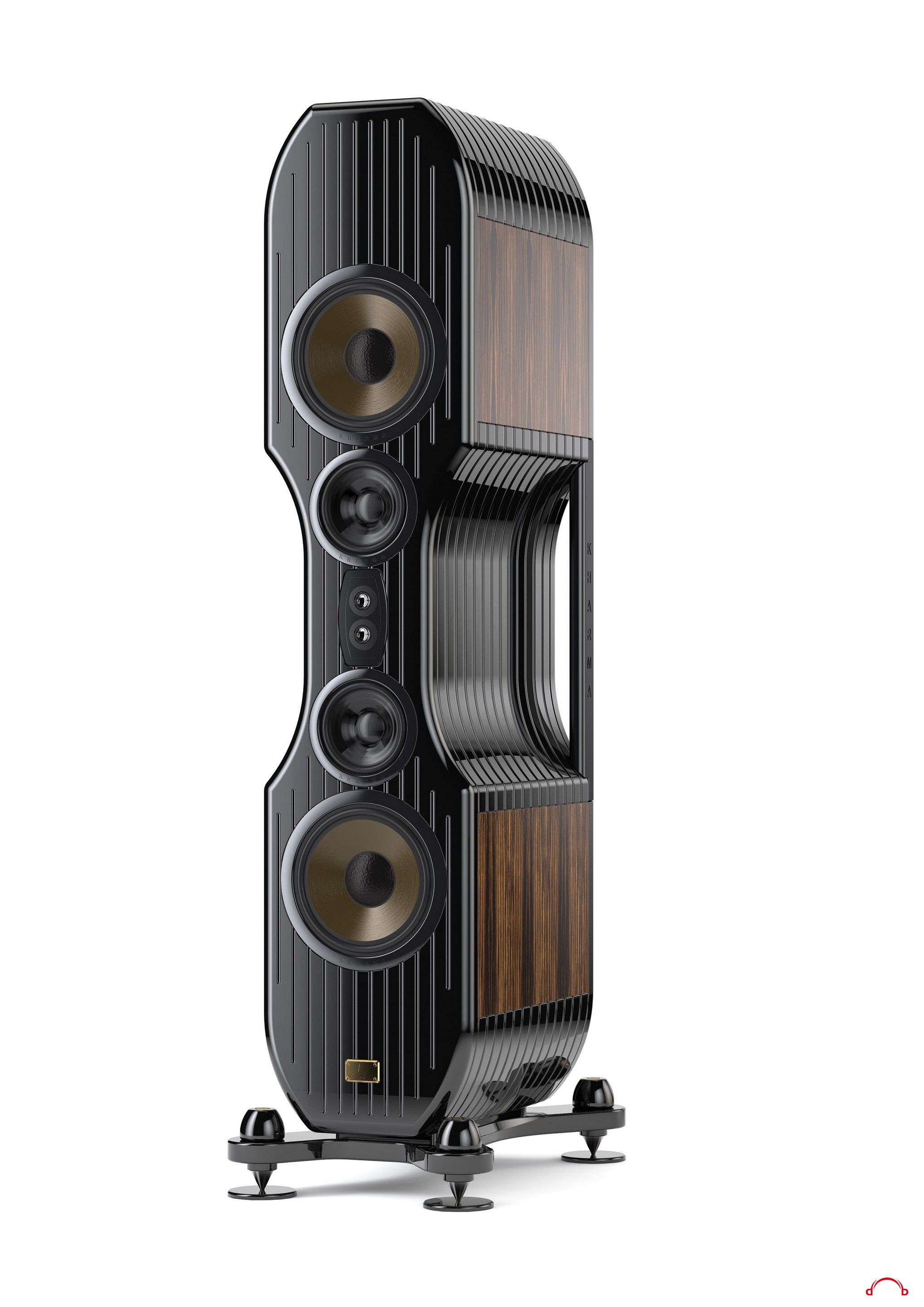

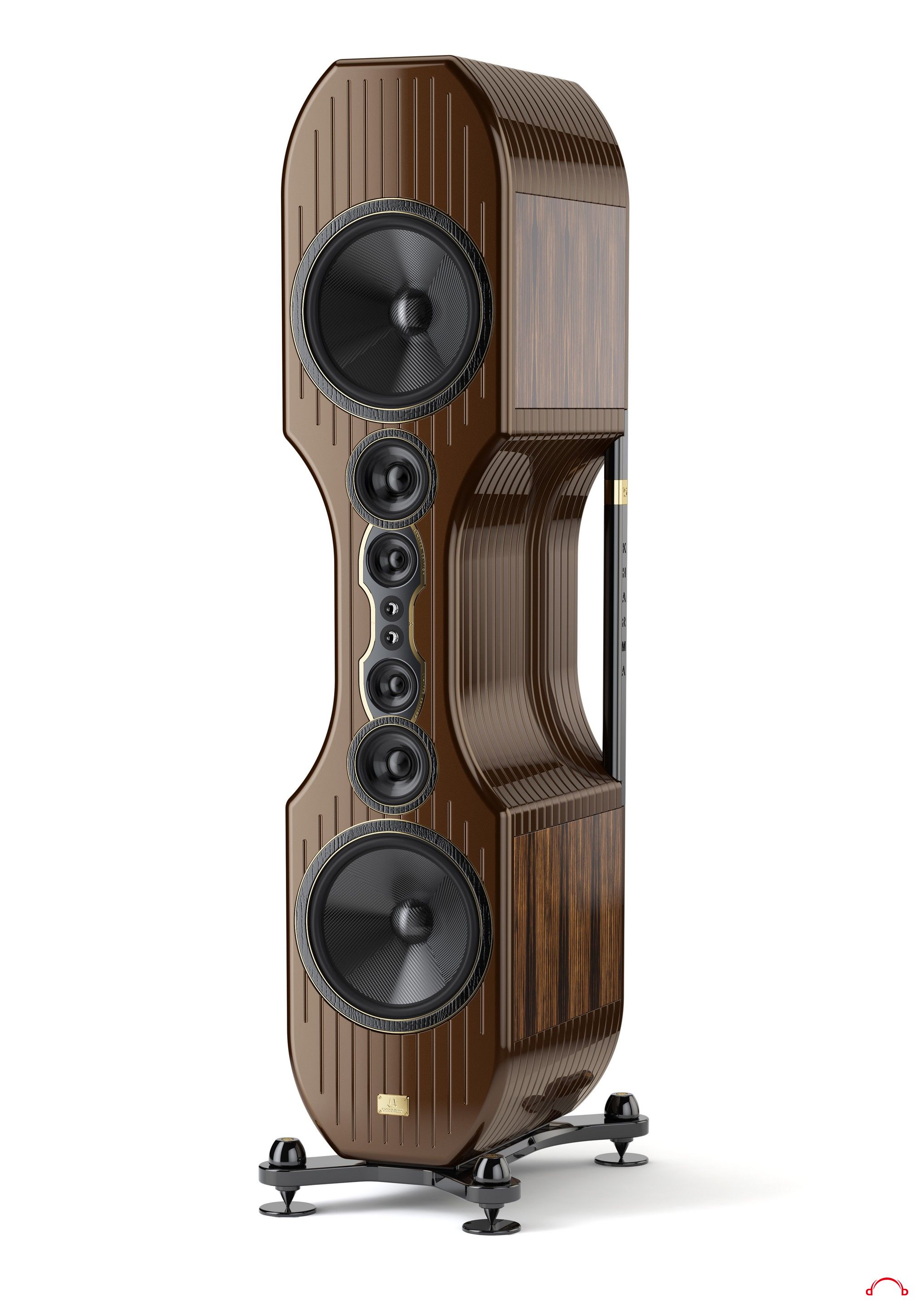

图片中信息量很大,仔细研究,还能发现很多熟悉的身影。下面,我们再看一幅图,同样来自官方的媒体库,这个是“中哑铃”——
没有专门研究过,它们也不会同时排列在一起,仅仅看图片,其实很难区分这些“哑铃”的不同。
在卡玛的世界里,有三款哑铃,主要区别就是单元大小,高音单元数量,体积重量,当然还有价格。
在这里告诉你一个辨认三款哑铃的秘籍,主要看哑铃腰部的高音单元。下面的几张图片集齐三款哑铃
除了体积大小,主要在高音和中高音单元上的区别。

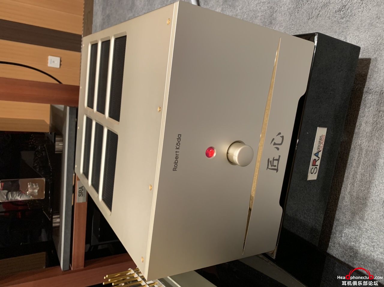

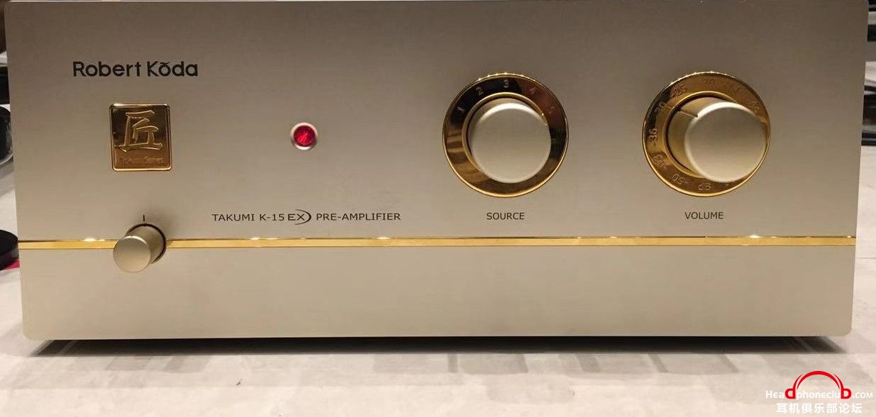

采取了一个有趣的、来自日本的前级。它的前面板上,还有一个大大的汉字——“匠”。
Robert Koda Takumi K-15前级
资历不深的烧友可能觉得这次测试也太不严肃了,怎么找个小日本的东西,不都应该是萝卜味吗?非也,我找了一段很有趣的描述,会比较有说服力,这台前级的设计师就叫Robert Koch.
一个从Audio Note (Kondo) 出身的Robert Koch,在创立自己品牌之前,已有了16年的音响资历,深谙Hi End音响的销售、,而且深知客户的需要;后来他进入Audio Note UK工作,也因此受到Kondo的创办人近藤公康(Hiroyasu Kondo)的注意,在近藤的邀请下,Robert到了日本发展。2006年,近藤公康过世,Robert觉得是时候自己出来开创事业了,于是他在2008年毅然离开老东家,开设了Robert Koda。Robert当然就是他自己的名字,Koda(倖田)则是他太太的名字。以夫妻两人的名字结合一起,Robert看来不只爱音乐、爱音响,也是个爱加、爱老婆的男人。6HIFI

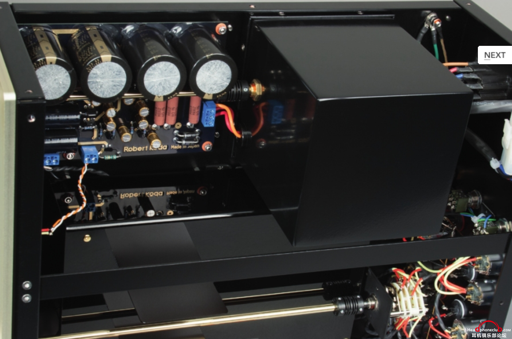

我们看一下这款前级的内部图
  • 输入:非平衡x5、平衡x5
  • 输出:非平衡x2、平衡x2 增益:+8dB(最大)
  • 输出阻抗:60欧姆(非平衡)、2x30欧姆(平衡)
  • 输入阻抗:50k欧姆
  • 讯噪比:114dB (weighted at 1V RMS output)、147dB (weighted at full output)
  • 频率响应:20Hz~20kHz(+/-0.05dB)
  • 失真:0.0003%
  • 消耗功率:30瓦(没有待机模式)
  • 重量:35kg
  • 尺寸:389x385x158mm(WxDxH)
这里最最重要的数字,就是蓝色的,这是一个优秀前级应有的品格:Takumi K-15的失真为0.0003% ,音量开到最大时,S/N比可达到147dB以上。

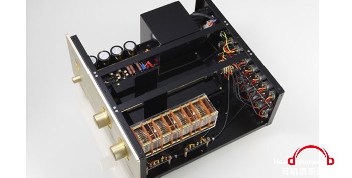

看两张内部图
电源和插座接线
手工电阻器全模拟电位器
我其实对这台前级并没有抱很大希望。但开声后,却大大吓了跳。经过3个小时热机,面对它产生了买一台的冲动。问了一下价格,这个念头也就打消了。
下面简单描述一下它的声音特点
  • 极度的平衡
  • 拥有非常高级的一点点淡淡的色彩,这让小哑铃系统的声音多了一些芬芳
  • 超高的分析力,让我听到了管弦乐作品中很多此前被忽视的微小信息
  • 轻松自如的姿态和超高的音乐流动感。

就冲着这电位器,这款前级的声音应该挺讲究的  发表于 2019-11-23 16:20

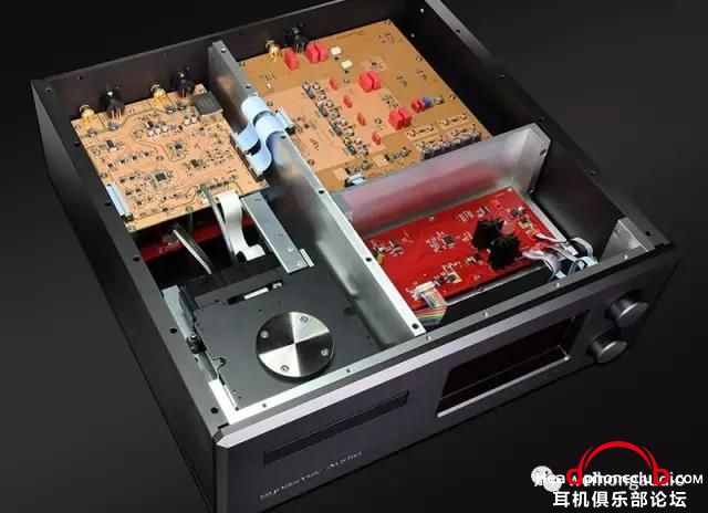

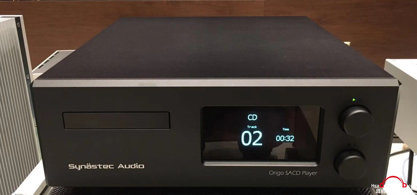

十一前没有完成测试的德国巅峰(Synastec)Origo SACD机恰好,又回来了。和很多HIEND多件套音源设备不同,这是一台具有装甲车身材的一体机,Only one。
德国巅峰SACD Origo
这台SACD重量达到38公斤。在我们以往的印象中,HIEND音源不是需要多件套才显得高级吗?比如CH这样的,据说旗舰音源能达到10来个机器,为什么巅峰这么想不开,要做这么重的一件套呢?以下是他们对音源的理念——

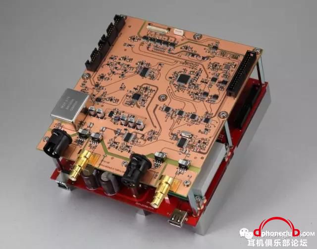

在做足屏蔽的同时,Origo将其中电源供应,机芯,微型处理器,数码信号处理,以及数模转换部分5大部分完美、精简的以极短的方式直接连接
以极短的方式直接连接是核心。巅峰设计团队认为,只有这样,才能确保实真最小。
从这张图还可以看到它采取的机芯,是ESOTERIC的E。
这台SACD机还有一个非常独特的地方,就是用了非常传统的1704K芯片,每声道用了4个。在芯片技术日益发展的今天,其实这样反潮流的想法,肯定暗含着设计团队的深入思考
资料显示,每个通道都是一个全平衡的设计,降低了内阻并产生一个完全无失真的模拟输出信号,充分提取光盘中的内容的同时,得到优质纯净的信号。
这台SACD机此前进行过2次试听,简要概括一下它的特点
  • 非常好的安定感,开声就觉得一个字,稳!
  • 声音无比平衡
  • 可以分别当作转盘和解码使用,作为转盘具有充沛的信息量,而作为解码使用时,中高频以上的细节非常丰富,可能会比DCS维瓦尔第更突出(这将是另外一个测试)
  • 声音具有很好的韧性,质地上有一种特殊的 Q弹感,在播出SACD时候尤其明显。
总之,它可以胜任这次超级试听。
