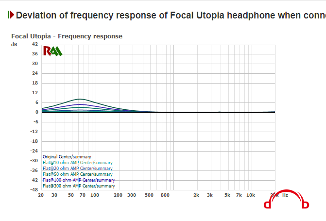

大乌的低频,得在输出阻抗1欧以内的耳放上才能表现出真正的水平。
大乌的低频玩好了,是非常像1266 TC的感觉的,否则能量会在60Hz到100Hz堆积,完全是走样了的。

严重偏题中,话说focal arche的乌托邦预设很明显就是基于它那个hybrid,也就是加了一些阻抗有点电流特性的,不知道高烧友们还要坚持0阻才是“真正”的大乌低频意义何在。可能就跟T8000默认被黑一样原厂的口味总是有问题的,是烧友们懂得宇宙中性。

而且并不一定说对于大乌而言输出阻抗越小就越好。我现在的动圈耳放就反而选25欧的输出阻抗比起12欧的驱动大乌更对胃口一些,这个也会跟前端以及耳放本身的电路有关。更小的输出阻抗控制力是会更好(但这个控制力是针对全频段的),同时又会牺牲一些质感和鲜活度(至少对于我那台耳放来说)。所以找到适合自己的那个平衡点挺重要,尤其大乌是我用过的所有耳机里面对阻抗匹配最最敏感的耳机,每一档都和换了个耳机似的。像HD800的话就完全不会这么大的变化。

为何追求0输出阻抗?因为我记得在之前在哪里见过,说耳机厂商除了拜亚外,别的耳机厂商基本都建议耳放输出阻抗为0的。
而且大乌在300Hz以上阻抗为80欧,而在50Hz-60Hz的固有谐振频率点f0上,阻抗却能达到320欧至420欧,是中高频阻抗的4-5倍。
这就导致如果耳放的输出阻抗较高的话,那么对于50Hz-60Hz的低频上的高阻抗,耳放就能输出更高的电压,而非理想的电压源,从而导致低频量感增加。
具体效果可以参考我贴的这个图,如果输出阻抗非常高,甚至可能有8-9dB的低频增幅,在实际听感上低频过量且浑浊。
自己耳机这个情况focal肯定知道啊,但他们还是选择了加点阻抗去推动。嘛,就当是他们口味偏吧  发表于 2019-12-13 13:57

对于整体音色来说,0输出阻抗确实未必最好。但是想要最正确清晰,量感最合适,素质最高的大乌低频表现,还是只能追求尽可能低的输出阻抗。当然,出于各人的喜好,具体输出阻抗多高是可以尝试对于个人而言的最佳平衡点的。

但是别忘记Focal Arche同样还有一个电压模式的,这个模式下的输出阻抗只有0.1欧姆。
如果Hybrid可以满足所有需求的话,Focal干嘛还专门给个电压模式呢?
这是给用户在音色和准确性两种不同的需求方面有可选的空间。
