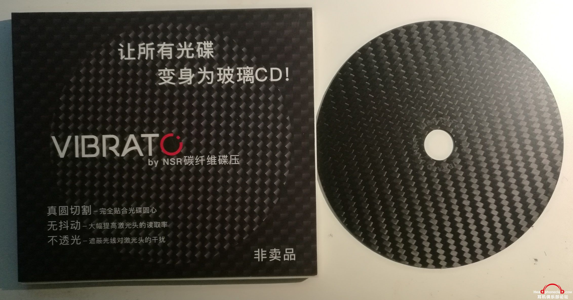

手头上有张NSR碳纤维碟压,是去年参加广州音响唱片展购买VIP套票时,随碟附送的小礼品。带回家后一直没使用,觉得这些小道具能起到的作用有限。加上本人随着年岁增加,也没有年轻人耳朵那么利索了,那些微弱变化的鉴定,还是交给年轻烧友去玩洒更合适。直至近日,却有个新发现。。。
这源于自己平时听的CD转盘机,属于比较早期的独立转盘,光驱采用的是Philips 9 Pro。据了解属于单光束光头,单光束光头即使是新的,读碟能力也不是很强,何况已使用了多年,想换光驱或光头,市面上新的零配件是绝对没有的了,一般坏了维修也是找二手的零配件。故读碟能力和纠错能力肯定比不上新出的唱机。有时读不出碟,拿去电脑光驱上,却能读出。尤其是唱片靠外圈的那一两音轨,偶尔是有读不出、锁不住的现象。当锁不住时,光驱转速很快,当未停时按退碟,会刮伤CD,很恼人。其中本人很喜欢的2015香港音展试音碟(LPCD45II),最后两首(14-15音轨),是经常用来作试音用途的、用得最多的两轨音乐,近来却无法读得播放,怎么试都不再能播放了。
近日,也不知何原因,手上刚好拿出这张碟压,就随便与这张试音碟搭配放入转盘内并试着播放14和15音轨,居然连续多次试验,都能顺利锁住并能正常播放。我进一步试验,想找一下原因,用另外一张CD与不能播放的CD重叠,然后入CD仓,14-15是无法能播放的。从简单的实验可以说明,这张碟压真的是有两把刷子的。当然,音色如何提升,我还是没有去试验,但降低抖动确实是千真万确的,因本人亲自实验得出的。故此,碟压即使有这个小技能,也足以给自己的老转盘开了条生路,我最喜欢的曲目可以播放,将它淘汰的几率当然是骤然降低了。哈哈。。。

 楼主| 发表于 2019-12-13 11:44:40 | 显示全部楼层
经过这次试验,我对CD转盘有了新的认识。就CD转盘机构而言,常见出碟方式有侧出式和顶出式两种。侧出式机箱紧凑,外壳制造相对简单,成本也低些,降低抖动的玩法看来只有使用类似我现在用的碟压了,玩法有限。
顶出式多见于进价级的CD转盘品牌,过往以为外观豪华以作为博取发烧友的青睐。现在看来还没有那么简单。由于顶盖可揭开,CD上面可加放CD镇,CD镇大小高矮没太多限制,其作用可以增加稳定性、降低盘片转动时的抖动等。配个发烧制作的盘镇,作用应该与这个盘压一样,甚至更好,且玩法多多。

 楼主| 发表于 2019-12-13 14:23:05 | 显示全部楼层
我试过用普通CD作碟压,有问题的CD就是不能被锁住,而这张碟压就可,到底玄机在哪?再三观察分析,主要不是重量问题。碟面摩擦系数也不是,因碳纤碟面也很滑。起关键作用应该是它的同心圆制作精确。其实它的包装外壳上,有简单三行字介绍,第一句就交代了这个问题。同心圆准确,在旋转时,有使叠加两片碟片的旋转中心归中的作用,这样就可以降低旋转偏差带来的抖动,起到四两拨千斤的作用。

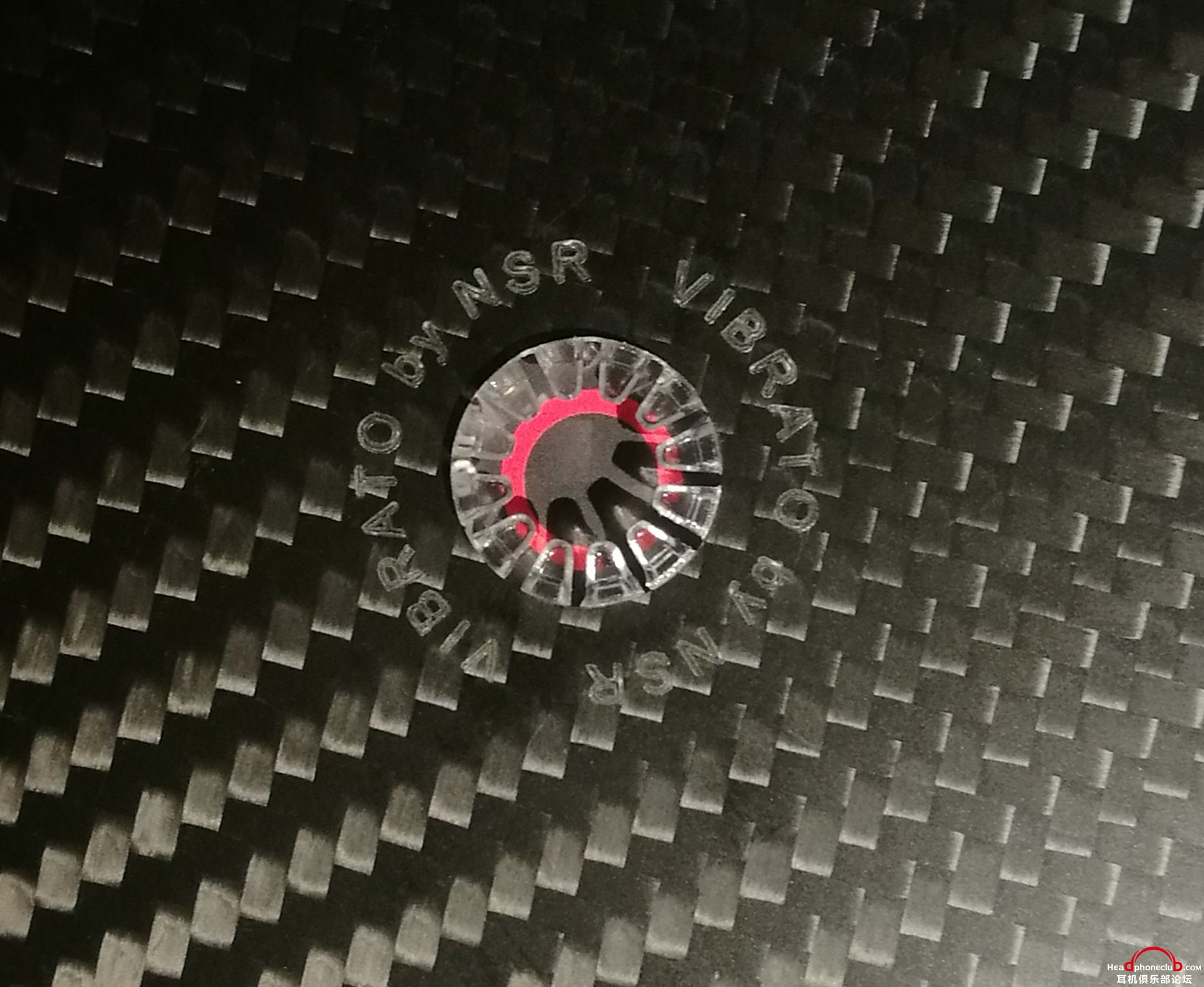

另外,再看碟压的中心边沿有一组字,是微凸的,一来作商标标识,二来也起到与顶压盖增加摩擦的作用,设计工艺是比较精良的。
