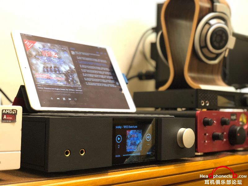

时至今日,声韵品牌的产品在整体设计上已经迭代了二次。我也频繁在展会和各种活动中邂逅这个品牌。但系统地体验声韵干净细致的声音以及业界一流操控的Lightning DS软件,我这还是头一回。对于VEGA系列,我的印象还停留在上一代:双飞秒时钟,2万多的高端纯解码。因此开始了解这一代时VEGA时,仅凭和自家ARIES数播一样的大屏幕和多出来的那两个6.35耳机口,让我觉得这不过就是一台一体机。事实证明我是被“表象”蒙蔽了。AURALiC的产品设计在我看来一向简明干练,收到VEGA G1后,主要的印象有:

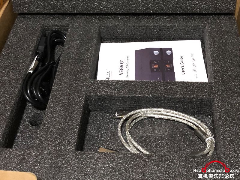

~配件和主机分层放置,包装严密。附带的USB线质量不错。
~2倍多于前代VEGA的重量。

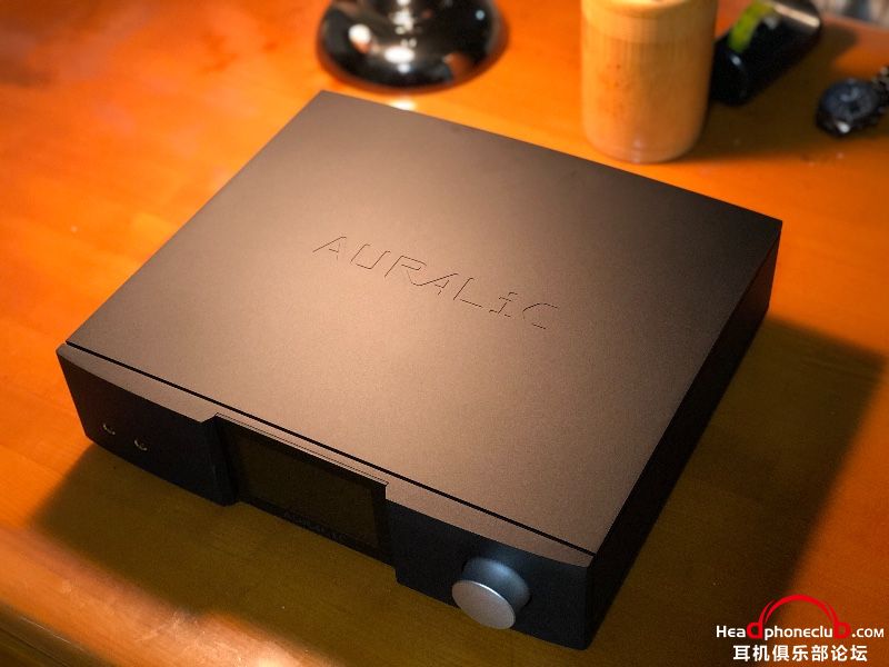

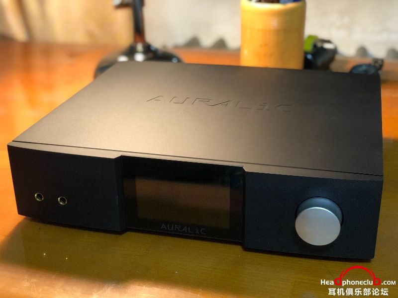

~与前代完全不同的设计语言:外观线条刚中带柔,总体更加干练,不过边角有些硌手;黑色表面为磨砂质地,加工精细,色泽低调,十分耐磨,但也容易沾灰。
~与同代产品相同的4英寸IPS屏幕,只要不是以观看手机的距离贴脸看,都毫无颗粒感。这应该是我见过最好的解码器屏幕了。当然,这不是触屏,需要配合旁边唯一的控制旋钮操作。

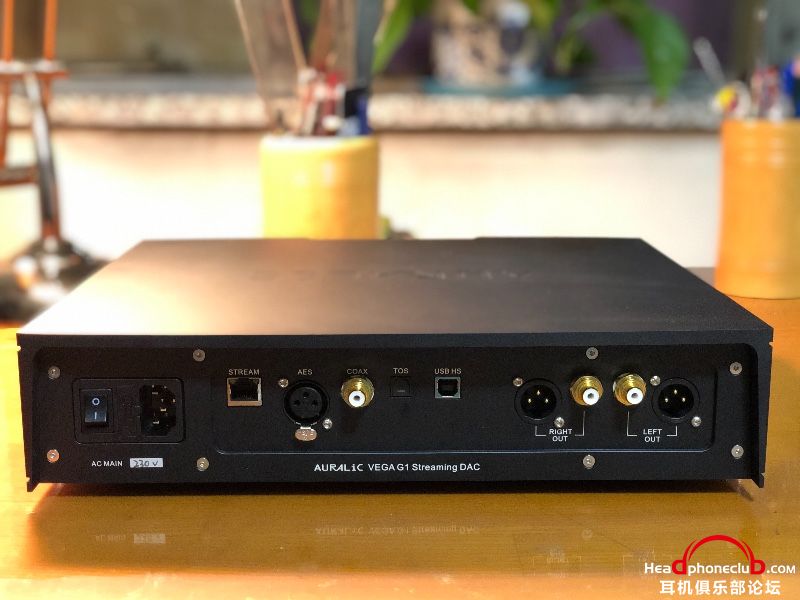

~背部接口有模拟输出,以及各种数字输入。但并没有像上级型号VEGA G2那样配备自家的LightningLink数字接口,无法通过自家设备之间“高速互联”或是外接时钟而获得加成。此外,估计是由于不具备G2的R-2R电阻网络音量电路,G1没有配备模拟输入,无法做耳放前级
~开机后把玩各种功能设置,感觉这个机器内部设计应该十分严谨、考究。无论是播放不同规格的文件,还是切换各种通道甚至功能,系统都会频繁重新加载,并伴随继电器不断的动作。从软件到硬件,应该都是模块化设计,且一定程度上相互独立。
最重要的是,作为一台“Steaming DAC”,它具备一个网线接口!我开机后,在“输入通道”中也确认了,这实际上是一台披着DAC“外衣”的网播+数播(或者反过来?下文中我会慢慢说),或者更确切的说,一台全功能一体机。

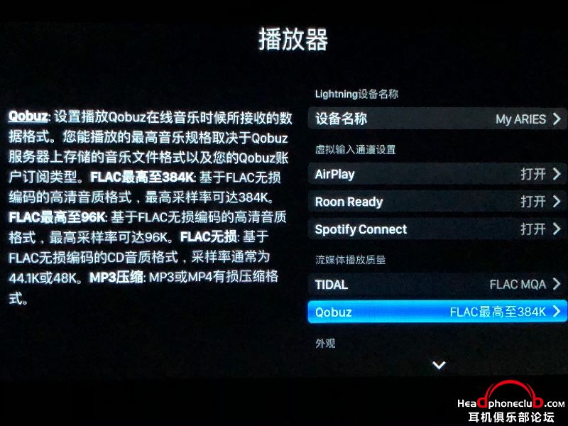

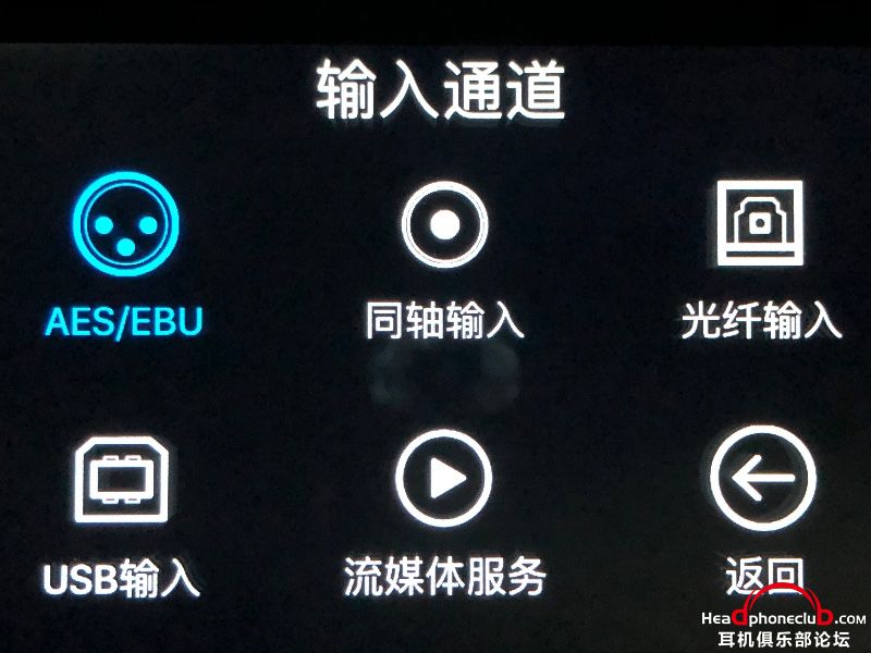

VEGA系列基本完整继承了上一代ARIES数播的核心部件Tesla G1——由一颗四核A9芯片和1G缓存构成的平台。这样的处理能力在解码器里是非常少见的。有图方便的人可能会说拿我直接买一台VEGA不就完了?反正我就用一体机,并不需要数播和解码都分立。我想说,如果你不要求十多万元水平的声音,并且你有一路空闲的有线网口,以及一个iOS设备,习惯用手机或平板遥控播放器的话,那么G1已经是非常高级的选择。我这么说是因为ARIES面板上比VEGA系列多几个方便控制播放的按钮,且自带Wifi连接;而VEGA做播放器就要完全依赖有线网络,以及自家的手机控制软件Lightning DS(连入同一局域网使用)。此软件口碑甚好自然不需我多说,想要用到它,只需连上网线后在G1主机菜单上选择”输入通道——流媒体服务”,等待系统加载好功能,VEGA_G1便会变身为”My ARIES” 。打开手机端的Lightning DS后,经过简单的搜索设备,扫描本地曲库等设置,便进入主界面。
F31B3E99-8CCD-44C0-B3C6-EDE0DA602310.jpeg 20F86DC1-15C5-43CC-BEC3-F91C52B18948.jpeg

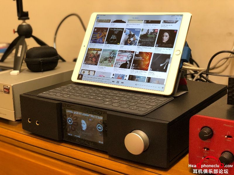

针对iOS对后台应用限制严格的情况,Lightning DS内有专门的选项防止锁屏。即便默认不开启这个选项,即便这个软件重启,也能很快恢复显示目前的播放任务,且不会影响VEGA正常播放。Lightning DS的功能设置简单明晰,最右边的菜单包含了本地音乐和串流服务两大主要功能。本地音乐可以按文件夹、专辑等方式控制播放;串流服务除了支持主流的Tidal,Qobuz等高清串流服务平台之外,还内置了上百个在线网络电台,无需账号直接就可以听。我使用的是科技网,并非大家常用的联通、移动宽带,此网络下电台使用流畅稳定无延迟。
Qobuz平台的体验也十分流畅,连接和缓冲速度都很快延迟很小,但偶尔出现不稳定的情况。Qobuz平台的界面与本地曲库几乎无异,十分简洁明了,在分类上可能比你自己搜集的本地曲库还要合理一些。怪不得现在很多发烧友都放弃了自己去搜集文件,而直接使用这类在线服务。另一点值得一提的是Qobuz这些平台提供音质上比国内常见的很多平台好得多的片源。这些文件在我听来,和我使用多年的中档转盘回放出的一些碟片效果相比,除了有时感觉密度稍欠,一般都会更加干净通透。在频宽、三频能量分布、细腻度、细节上都要好得明显。如果你的个人偏好以国外音乐为主,那么我认为这些串流平台无论在片源还是音质上都是宝库,而不仅仅是省钱省事的方案。

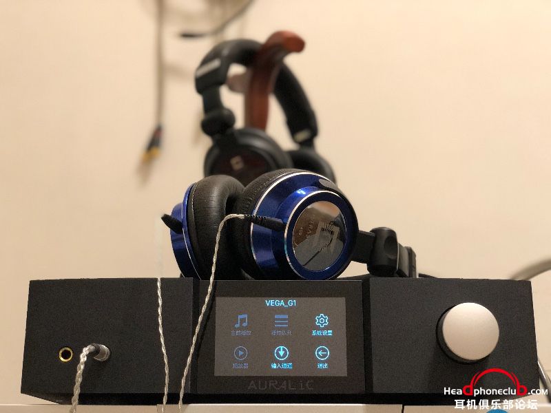

我对它的第一印象还是源自前面板上的两个耳机口:这边通过AES/EBU接上CD机,这边接上极致Tribute7,随便放了一张比较老的经典大编制录音和一张近期的民乐作品,开声的效果有些吃惊:漆黑的背景,深邃的纵向声场,超多的极低频信息量、微动态一下子把我包围了。事后想想,还是我少见多怪了:听惯了1万元水平的解码,这个可要贵一倍。但不管怎么说,好就是好。我就这样随随便便接了一个耳机,在VEGA G1上提供了很多我原来没怎么接触过的信息,至少说明解码的素质上乘。
这里说明一点,G1前面板的两个耳机口并不能像Mytek Brooklyn那样通过转接头“合体”为一个平衡耳放口——它甚至并非独立的两路,这个在说明书中有提到。因此同时接两个耳机时都是靠一路放大驱动,音量都会受点影响。另外这两个耳机口的音量和整机其他输出是统一控制的。因此如果你把G1当作纯解码,即在设置中关闭了音量控制后,耳机口和后面的模拟输出都是最大音量,此时一定不要插耳机。总而言之,听耳机就开音量控制,把G1当前级用。做纯解码,就不要直接听耳机,而是接个耳放。
对比了几首曲目后,首先Mytek Brooklyn“附送”的耳放口推力羸弱,没什么可比性,也就不说了。我感觉VEGA G1基本上是在一个专业机一样中性干净高素质的底子上,做出了一个非常细致、鲜活的Hifi声音。具体到这个耳机口上:推小塞子声底也极为干净:对付Audeze iSine20这种3W功率储备的变态耳塞也毫不费力,能把声场和三频都展开的很彻底;驱动Tribute7更是连纵深和一定的高度感也都能有,只是把极致的金属味也揭示的很清楚,多少有些不留情面。当然,如果驱动定位台式音源的大耳机,这个耳放口推力还是有限:推AKG K812要啥有啥,但总体感觉中气不足,而且这个耳机一接上去音量要再多拧几圈;推HD800倒不气短,声音宏伟、细致、密度好,但声场,或者说声音的框架明显没有展开,感觉还在头中。
可以说通过VEGA G1的耳机口,有经验的玩家应该能把这个解码的素质探个大概。如果你已经觉得这声音了得的话,那么这还不是满血版的它。

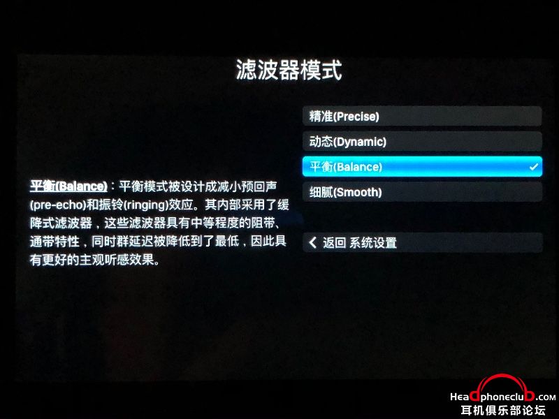

VEGA G1的声音,在我看来是3D化的,气势磅礴的,收放自如,力度与细腻并重的。当然这是基于默认的“精准”滤波器设置。如果你希望它更加偏向听感而不是素质的话,可以试一试它设置中的另外三种滤波器,总的来说,“细腻(smooth)”相对而言可以提供长时间舒适的听感,且久听不腻。对于我而言,这四种滤波器优化各有侧重,但都久听不累,也不会改变VEGA G1中性、细腻、富有张力的走向。
