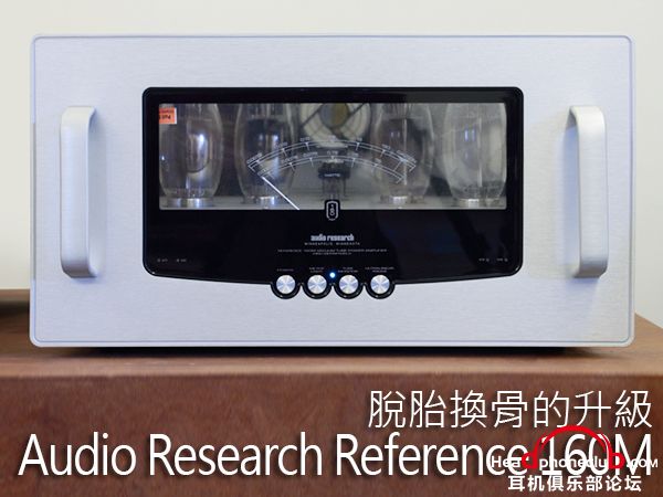

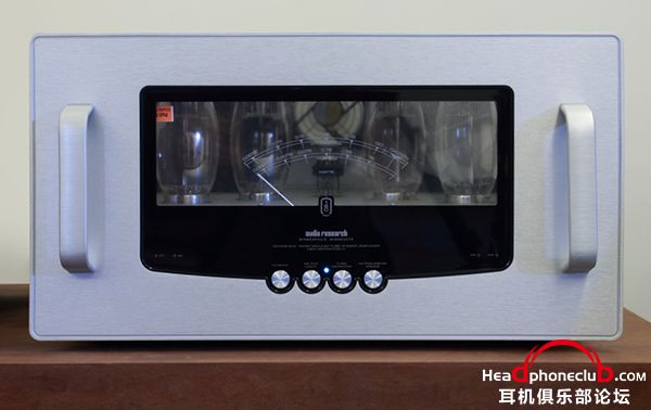

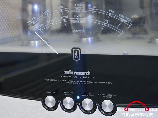

如果只看外觀,REF 160M依然一眼就認得出來是ARC擴大機:厚實的金屬機箱,面板上粗壯的把手,一直是ARC的經典外觀設計。大尺寸面板上面有著功率指針,也是ARC高階器材常見的設計,不過眼尖的發燒友一定發現了,REF 160M的功率指針變得更大,也更漂亮了,而且以前ARC的功率指針大多是橘黃色燈光,現在換成白光LED了。
REF 160M的功率指針設計得確實漂亮,透過藏在底部的LED白光,均勻地照映在玻璃面板上,透明玻璃上面浮著功率指針錶頭,完全無框格限制,點亮的真空管則能從透明的玻璃面板後方,點綴出溫暖的橘紅色燈絲光芒,播放音樂的時候,功率指針錶頭的跳動煞是漂亮,背後還可以看到溫暖的燈絲光芒,真是賞心悅目的工業設計。我必須承認,這是有史以來ARC做得最漂亮的功率指針錶頭。

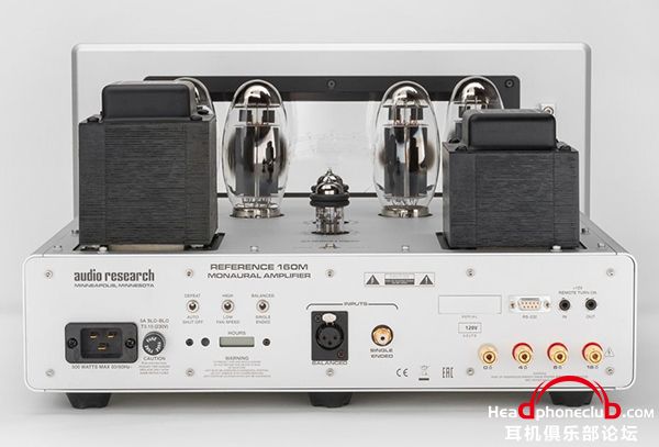

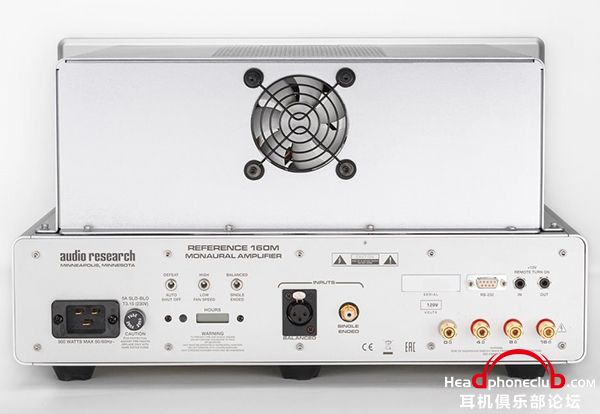

1. REF 160M是第一款使用4層PCB板製作的後級擴大機,藉此進一步縮短訊號路徑,並優化線路訊噪比;
2. REF 160M也是Reference系列後級當中,第一次加入RCA單端輸入端子(以前Reference系列只提供平衡端子);
3. 加入Auto-Bias設計,機器會自動調整偏壓,再也不用拿電錶與螺絲起子測量調整了;
4. 可切換三極管與五極管工作模式,五極管工作時,REF 160M輸出功率大約150瓦,而三極管工作模式功率減半,大約75瓦。(說明書規格表寫REF 160M輸出功率是140瓦,可是內文說明3極/5極工作的功率)
您看,REF 160M一口氣包辦了ARC發展史上四個「第一次」,可見原廠多麽寄與厚望!我一開始就說,REF 160M的升級改變幅度之大,是我前所未見,似乎也預告了Reference系列即將密集展開世代交替,而REF 160M則是率先衝鋒陷陣的強將。
自動偏壓使用更方便,還可換功率管
關於REF 160M這四項嶄新出現在Reference系列的設計,有兩點值得多聊一點的地方,那就是自動偏壓與3極管/5極管模式切換。先講自動偏壓,在推挽放大線路當中,因為功率管各自要負責正半波與負半波的放大,如果真空管工作的偏壓飄移,就會造成正負半波銜接的誤差,產生失真,所以正確的設定功率管的工作偏壓很重要。過去ARC的做法是採用手動調整,有些需要動用三用電錶,依據原廠指定的偏壓數值設定,而且,真空管是會老化的元件,每隔一段時間需要檢查偏壓是否跑掉,相對麻煩。
不過REF 160M這次加入了自動偏壓功能,代表線路會自動偵測,自動調整正確的偏壓,而且這是電路自動調整偏壓,所以不管真空管是否老化,線路都會調整到正確的偏壓。還有,加入Auto-Bias線路之後,代表REF 160M可以任意更換功率管,除了原廠配置的KT 150之外,也可以更換6550、KT 88或KT 120,線路都會自動調整對應正確的工作偏壓。您看,不需要調整偏壓,還可以任意更換功率管,這REF 160M不是更好玩了嗎?
根據ARC原廠的資料,使用KT 150時,原廠設定的偏壓數值是65mA。此外,REF 160M隨機附上的真空管,是ARC原廠檢驗合格且配對的真空管,假如您需要更換真空管,ARC的建議當然是找他們買。
全新3極管/5極管模式可切換

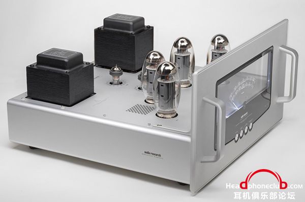

REF 160M另一個「好玩」的新功能是3極/5極管雙工作模式,直接從面板的開關切換即可,相當方便。這兩種工作模式在輸出功率與音質音色都有差異,原廠說明書寫道,在5極管工作模式下,輸出功率140瓦(可是規格標示的功率是150瓦),切換到3極管模式則是75瓦。3極管工作模式在面板會顯示藍燈,切換到5極管則顯示綠燈,不過這兩個顏色頗為相近,遠遠看有時不太好分辨,但這可能是我個人的問題,畢竟隨著年齡增加,老花眼已經找上門了。
既然5極管可以發揮KT 150強放管的功率到150瓦,為什麼要功率減半的3極管模式?主要原因是音色不同。3極管雖然功率減半,推力較弱,可是音質音色更為甜美溫柔,而5極管模式則有強悍的驅動力。這樣的設計讓REF 160M有「雙重性格」,假如您聽的是室內樂,簡單的人聲,或是輕柔的爵士搖擺,那麼3極管模式肯定深得您心,但如果您聽規模龐大的交響樂,或是要操大音量聽搖滾樂,那麼您就需要5極管模式的強勁驅動力。
讓聆聽者自由選擇喜歡的音色
這樣的設計就像雙B的高級轎跑車,換檔模式有ECO經濟模式、Comfort舒適模式與Sport運動模式可選,讓使用者可以按照自己的需求,切換合適的換檔模式,換檔和緩自然可以省油且更舒適,但是轉速沒拉高,馬力與扭力就出不來,切換運動模式,換檔時間拉長,把馬力與扭力發揮出來,才能發揮引擎強悍的性能。3極管與5極管這兩個模式也是如此,3極管功率較小,但是音色較為柔美可人,5極管功率全開,適合激烈操駕,至於該怎麼挑選,就看您聽音樂的心情了。

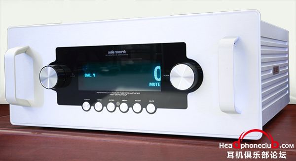

關於REF 160M的設計部分大略表過,該來享受音樂了!試聽REF 160M的過程都在U-Audio編輯部,代理商鈦孚一併把Reference 6前級送來搭配,讓我輕鬆不少。與過去的Reference系列相同,REF 160M一樣採用20A方頭電源線,機身上面則有輔助散熱的風扇,風扇速度可調,但是我沒試著用,因為根本聽不到風扇轉動的聲音,REF 160M工作時非常安靜,也就不需要調整風扇轉速了。
