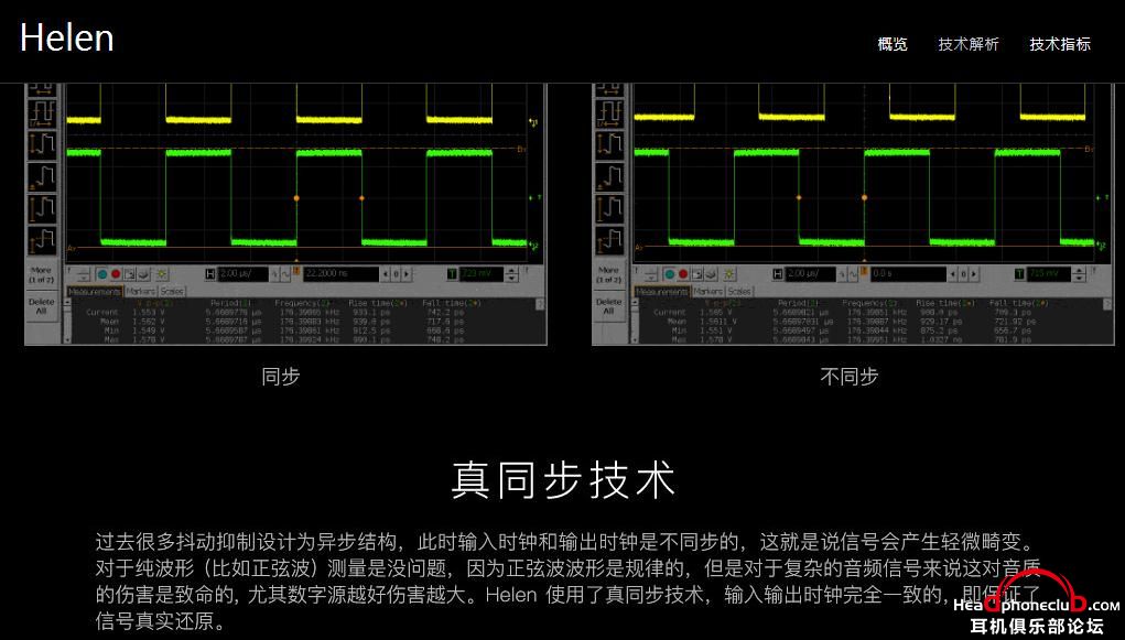

 楼主| 发表于 2019-12-30 12:49:52 | 显示全部楼层
对了,最后我想补充一句:虽然很多降低抖动的数字处理都是采用异步方式的,但也存在同步方式降低抖动的,比如Helen数字处理器。因此经过Helen优化后,素质提高、Jitter降低的同时,听感上还是自然的。这算是一个少见的例外。当然这个非常规做法,比较黑科技了。Helen上市2年多还没有出现同类竞品不是没有理由的。
下图出自厂家官网。
