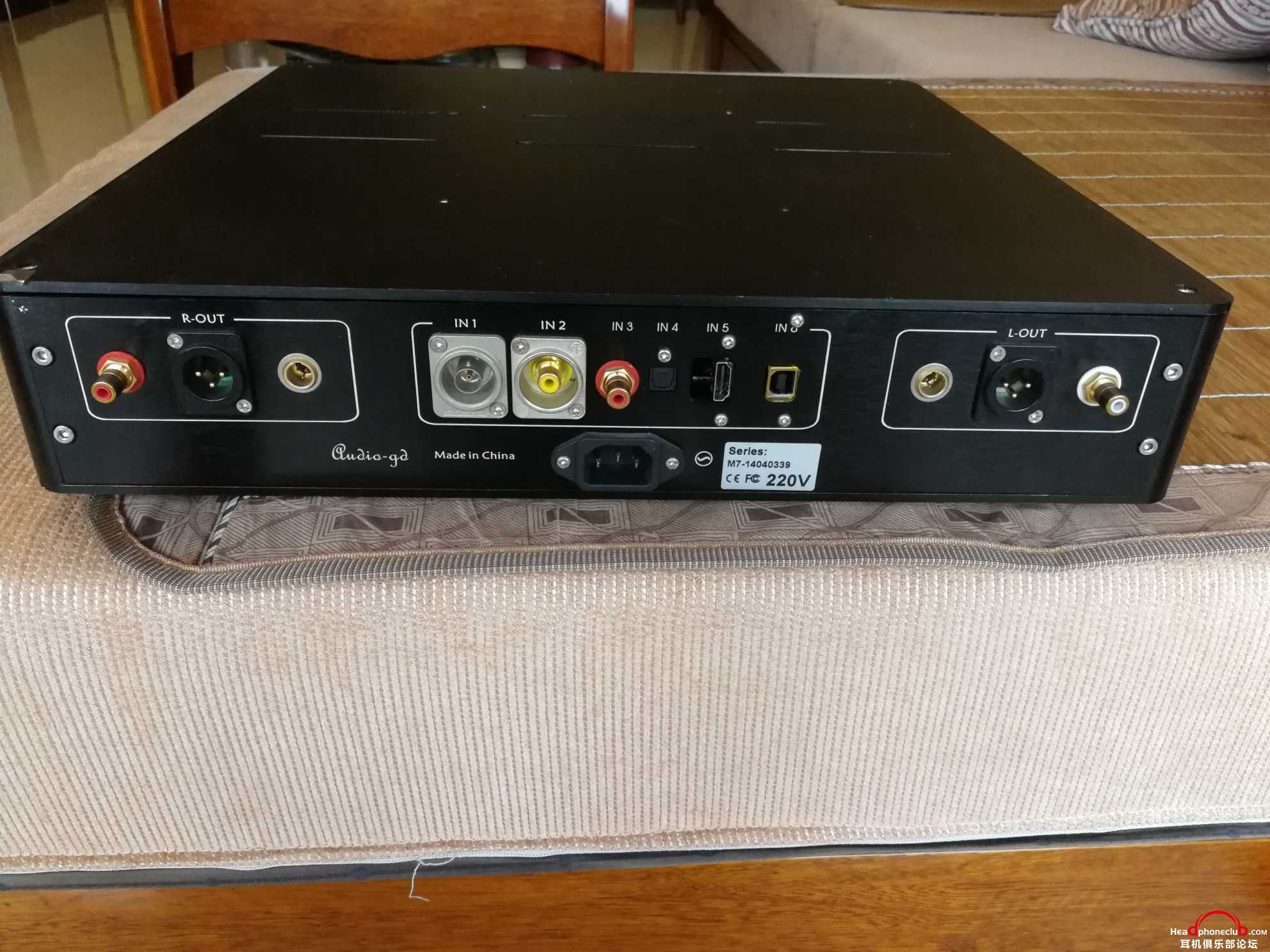

介绍:
何庆华 睿志 m7s解码器,固件已经升级到2019年10月版本(最新)。
        8片最高精度pcm1704UK  r2r解码,2018年返厂升级最新低相噪飞秒晶振(两颗时钟为Accusilicon飞秒时钟(90.3186MHZ和98.304MHZ)。
       M7S的数字板和睿志最新的R-7 一样,M7S的面板也和R-7 一样。支持面板上切换各种模式,如OS和NOS,而无须开盖跳线。
M7S的数字板与R-7相同,区别在于数模转换,r-7是电阻搭建,M7S是r2r芯片(pcm1704带k的)。何庆华早期从厂家批量定的库存已经用完,因此停产M7S,改用电阻搭建。
r2r解码对电阻的精度和配对有很高的要求,德州仪器的工艺在这方面有很大优势。pcm1704芯片用激光修正内部电阻来控制精度,品控非常有保证。然后成品再进行筛选,最高规格的是带k的(如同1541双皇冠),价格也最贵。本机采用的就是最高规格的1704UK。目前售价19万的瑞士CH C1解码,内部也是用的8片PCM1704,足以说明1704的素质。
M7S和睿志最新的旗舰R-7用的是同一块数字板。而睿志的R8的数字板为降低成本,改用贴片元件,用料也有些缩水,但是售价也相应降低。因为M7S和R-7的数字板相同,数模转换架构也相同,所以官网上说可刷R-7固件进行后续升级,M7S也可以同时进行升级固件,而NOS或者M7 睿志音响已经停止升级固件了。
何庆华睿志 M7S最新升级版解码器,本DAC 可从面板上设置内部处理功能 从而改变声音的音色风格。
当OS设置为 "O"是DAC工作于超采样模式, 较低数字之OS Mode令声音变得厚暖柔和。
       Mode 0 : 传统技术之 NOS mode.
         Mode 2: 2X oversampling.
         Mode 4: 4X oversampling .
         Mode 8 : 8X oversampling.
当OS设置为 N是DAC工作于NOS模式, NOS模式升级新架构配置,因此显示屏显示1-3,结果都是只有一种NOS模式。
HDMI 输出接口定义: (兼容 PS audio 格式)
Pin 1 :       SDATA -
Pin 2 :       GND
Pin 3 :       SDATA +
Pin 4 :       SCLK +
Pin 5 :       GND
Pin 6 :       SCLK -
Pin 7 :       LRCK -
Pin 8 :       GND
Pin 9 :       LRCK +
Pin 10:      NC    (Syn版此引脚需要MCLK+)
Pin 11:      GND
Pin 12:      NC     (Syn版此引脚需要MCLK-)
Pin 13:      NC
Pin 14:      NC
Pin 15:      NC
Pin 16:      NC
Pin 17:      GND
Pin 18:      NC
Pin 19:      NC
输入接口:
1、AES  输入
2、BNC 输入
3、RCA
4、光纤输入
5、I2S  HDMI输入
6、USB输入
一组XLR平衡输出接口,一组CAST电流传输接口,一组RCA 非平衡输出接口。
机器使用一切正常。
二手物品折腾不起,只接受顺丰到付。签收后非质量问题不退货。
爽快的赠送刷固件工具。
