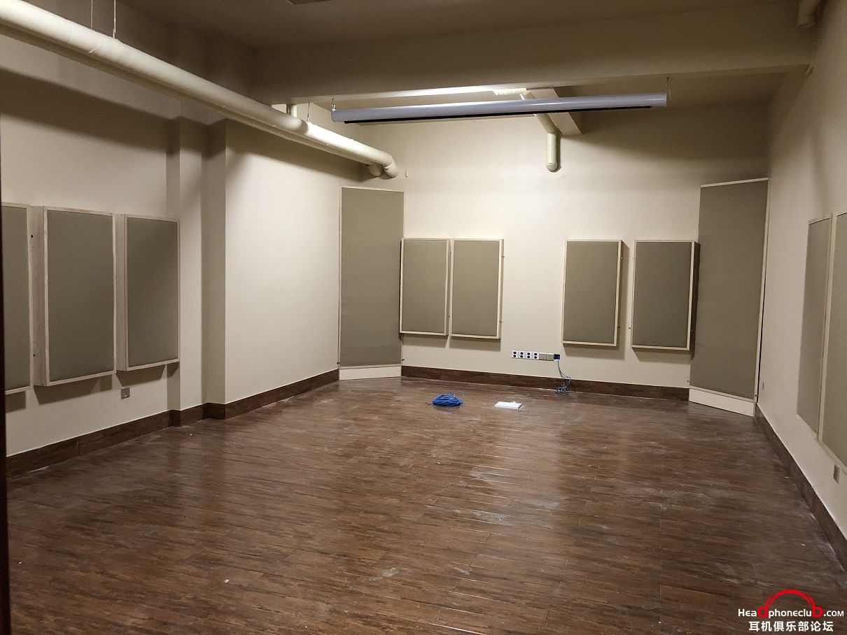

发表于 2020-1-14 16:20:00 | 显示全部楼层
gray_1021 发表于 2020-1-14 11:07
大神的Title都好高大上。您提到的喇叭后方、听者头后方,意思都是正后方是吧?扩散板摆在前后左右的反射 ...
哈哈,我的tittle都是描述的事实。
我给你看看我的音响房照片
音响空房
音响空房
1238 in room
1238 in room

 楼主| 发表于 2020-1-15 09:01:55 | 显示全部楼层
科学的音乐家 发表于 2020-1-14 16:20
哈哈,我的tittle都是描述的事实。
我给你看看我的音响房照片
完美啊!第二张图音箱后墙反射点的灰蓝色板子是什么啊?
