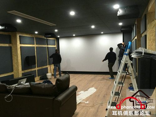

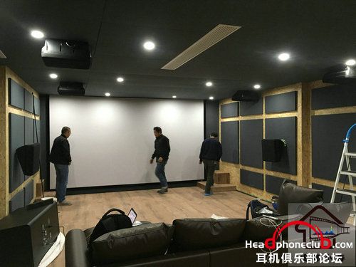

设备易淘,空间难得,能拥有一个独立的私家影院,几乎是爱看电影这一小撮人一辈子的梦想,能拥有一次机会皆是幸运的。
而像下面这个发烧友,16年搞好贵阳(老窝子)地下室的影院后,因为公司据点又在成都,所以17年又寻了个更巨大的房子,以满足影院、锦鲤、院子放狗的极良好兴趣爱好。

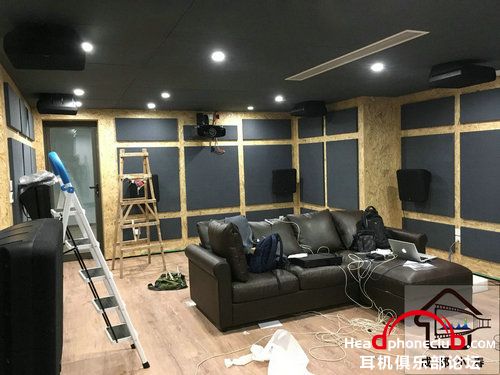

空间中的设备大部分二手,前三是设计贵阳项目的,当地圈子里说的标杆视听室退役下来的 JBL 4722N。
音箱现在安装的9个环绕及6个顶声道也全部二手JBL 8340A。有房真的是可以为所欲为,设备投入低到他自己都觉得不可思议。

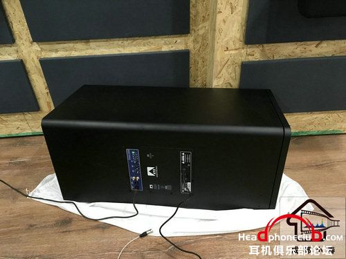

作为学霸,思路必是清晰的,炮还是和贵阳家里一样,一只3X12老妖王,不因为这个优秀,只因为这个是MK创造人KK设计的便宜大份货,比来比去,在JL G213以下的档期里,好像也没什么炮能在下潜深度+排量+速度+质感上完全把便宜货打在地上爬都爬不起来。
并且略为节制的只用了一只。。。我尼天153立方呢。

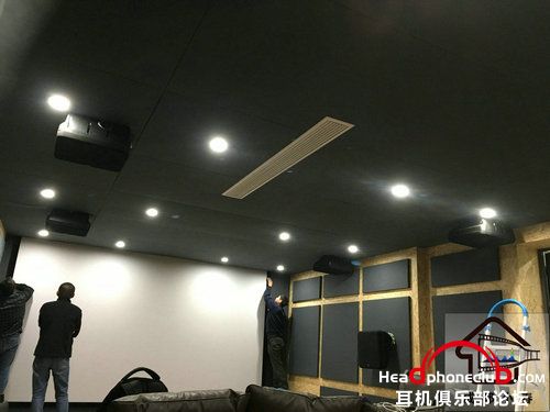

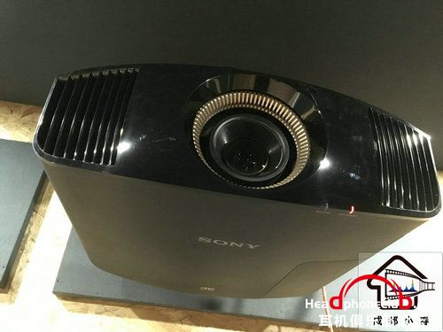

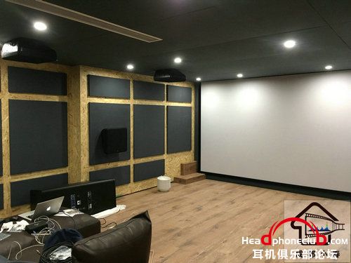

180寸幕布,投影确实是个考验,层高也是考验,为了安装这幕布硬是把顶上给切了个槽,把边框给嵌入到了顶造型上面去。地面因为有两大基座,所以也是刚刚能卡进去。
投影选择实是个大问题,本来想选奥图码886激光比这16年时6万钱入的558高了几百流明,但是因为要镜头高于画面至少10CM,这目前明显做不到,所以先把贵阳家里的拆过来用着。
看着这一堆蔚为壮观,其实除了最下面那个马兰士8805之外,上面全是废铁价收来。
匆忙间忘记拍进风箱了,在视听室后方还有一个像下图左上的大木箱,那间房到时里面放大功率抽湿机,先除湿,先把干燥的空气通过动静压箱,动压转静压,同时爆强隔音(下有实测指标)的送入视听室。

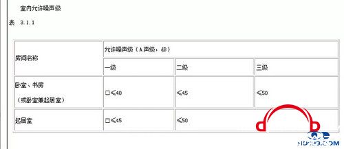

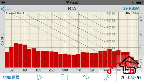

第一项:噪音大概为RC35以内吧
耳鸣是必须的,这得益于严格的声学处理隔音以及各种“我堵,我堵”
最关键的是还是新风系统的静压风箱设计,通风就必要与外面开孔,开孔就要漏声。静压风箱完美解决这个冲突。
按 中华人民共和国国家标准      民用建筑隔声设计规范来,比较安静, 应该评级为1级:

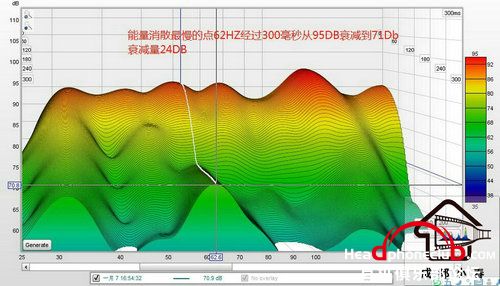

第三项:低频衰减时间:
本空间实测:能量消散最慢的点62HZ经过300毫秒从95Db衰减到71DB,衰减量24DB。前几天来我HIFI空间中了毒,年后上HIFI,衰减速度适中。

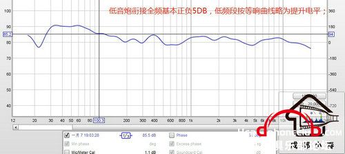

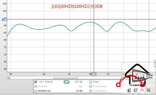

第5项:全频响应;
低音炮衔接前置主箱,分频平坦过渡,同时低频参考等响曲线略高于中高频,维持使用者日常使用音量下的全频段响度一致(靠人肉调炮音量);
第6项:各声道电平:

目前能找到的最新的国际标准为ISO 2969-2015,这个是电影院标准;(从标准中可以看出,影片制作也越来越变态,5HZ都做进去了)
4.3现代音轨上低频效果声道的带宽从5 Hz扩展到120赫兹。 从大约25Hz到120Hz需要线性重低音扬声器响应。该
120赫兹音轨切断非常陡峭,因此合适的低音扬声器需要上面几乎没有响应125赫兹。 有关低音炮调节的信息,请参阅ISO 22234:2005。
许多房间在低频效应通道内具有一个或多个主要共振频率带宽。 如果没有阻尼,这可能导致每次特征性的低频“振铃”
音轨包含低频信息。 大多数影院处理器至少有一个用于低音炮带通的参量均衡器。 调整后,之间的反应25 Hz和120 Hz应平坦至±3 dB。
4.3 The bandwidth of the low-frequency effects channel on a modern soundtrack extends from 5 Hz
to 120 Hz. A linear sub-woofer acoustic response is desirable from approximately 25 Hz to 120 Hz. The
120 Hz soundtrack cut-off is extremely steep, so a suitable sub-woofer need have little response above
125 Hz. For information on subwoofer adjustment refer to ISO 22234:2005.
Many rooms have one or more dominant resonant frequencies within the low-frequency effects channel
bandwidth. If not damped this can lead to a characteristic low-frequency “ringing” every time the
soundtrack contains low-frequency information. Most cinema B-chain processors have at least one
parametric equalizer for use within the sub-woofer bandpass. After adjustment, the response between
25 Hz and 120 Hz shall be flat to within ±3 dB.

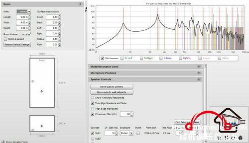

153立方,50平的空间,一只炮,确实在找炮位上我真的太难了。。试了所有可以容忍的位置,每个位置还要设各种角度,还要倒下来再试各种角度 ,还有试密闭倒相,还要试炮上的空间增益 与消声室模式切换。。。。
这个位置下潜是差了点,但还算可以,激励快到飞起。麻到心口同步颤。
并且EQ也没卖出去。。。一次失败的推销。
通过与软件炮位的复盘对比,可以看出,超低频的有效吸收除了明显加快了超低频在时域上持续的时间外,同时在模拟中出现的高Q值窄带宽的峰(20HZ,35HZ)和谷(46HZ)都有明显的优化变得非常平缓平坦;
吻合国际声学专家哈曼Floyd老爷子著作中的声学原理:
在时域内,共震和其它共振近似,也有Q值,反映整个系统中的声学阻尼或摩擦力衰减。高Q值的共振具有较小的衰减:它们表现出较窄的频带的锐利曲线峰,在时域范围内则会产生延续的的拖尾音。一只底鼓应该发出结实的爆棚低音,但如果是在一间有不良共振的房间内,在共振的频率上,快速的连续敲击可能会演变成持续的模糊的轰鸣。在房间内、房间的边界、房间内的陈设以及声学结构当中,所采用的吸声量越大,
共振的Q 值就越低。低Q 值的共振是由于系统的损耗导致的:
在频域曲线申会产生较宽范围的提升,和短得多的、受到抑制的拖尾音。抑制共振是一件好事情,但我们将会看到,用被动声学方式抑制房间内的低频共振是难度很高的。幸好,我们还可以利用电子和电声学手段来帮助消除不必要的声音。内部机制决定了共振的外部表现,当声音在两个或更多房间边界之间传播,并产生了完全的相长干涉时,就会产生我们熟知的驻波( standing waves )现象。这种现象存在于所有的共振频率上,并且可以通过测量房间边界范围内各点的声音强度变化检查出来。那些由高Q 值共振引起的尖峰和低谷都是比较锐利和窄的。而低Q 值共振则会产生相对平缓的声级变化。这些都会导致我们在小房间内,不同位置座位的低频品质的不罔,有时这种不同甚至十分惊人。

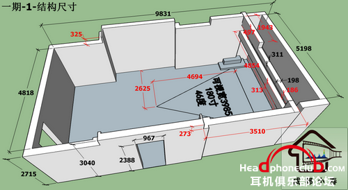

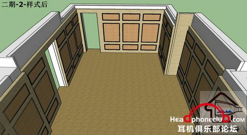

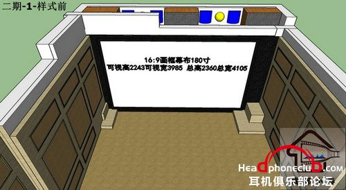

第八项:房间大小和构造
空间毛坯尺寸为9.5*4.8*3,顶上有点高低不平,算极品(大就是极品);
调试完,就拿了一张疯狂麦克斯,饥肠辘辘中几个人一看就是半小时,看到不死老乔翻了车才想起该吃饭了,收队找地吃饭。
今天发烧友回贵阳,接全家过来过年了,所以赶在之前搞好这些。

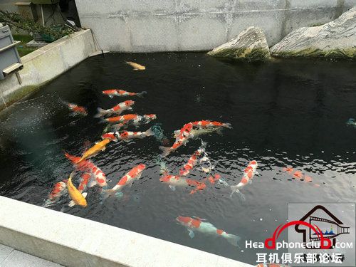

鱼池这是奢侈品:
