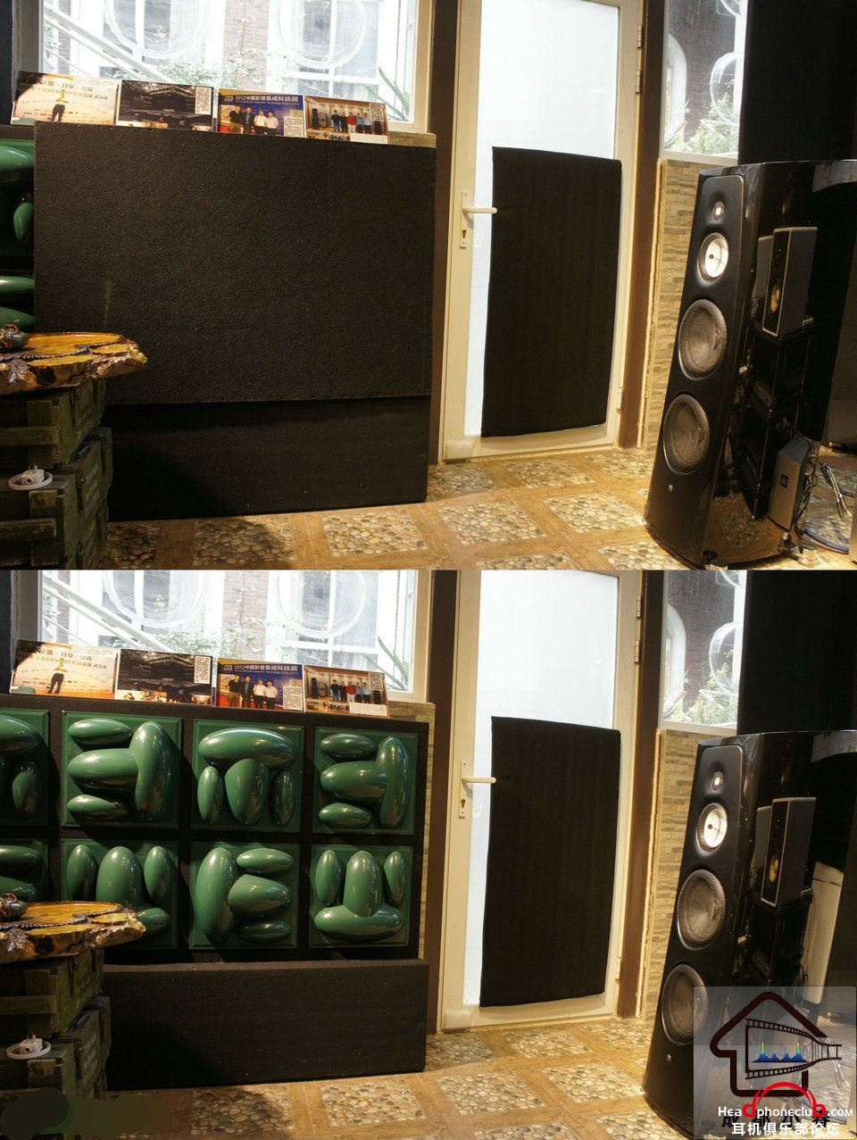

这两组录音的区别,就是音箱的侧前方第一反射点,一个为吸收中断反射,一个为扩散漫反射打散镜面反射聚焦;其它一切相同;

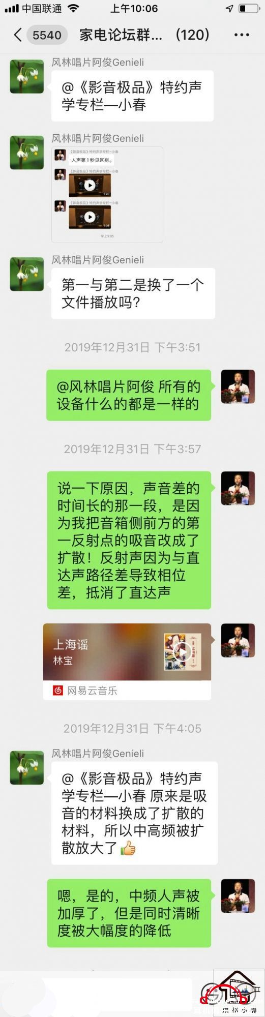

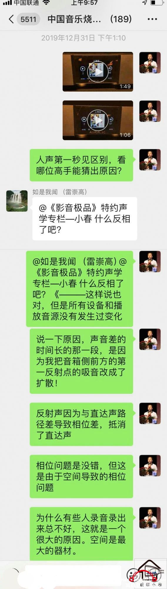

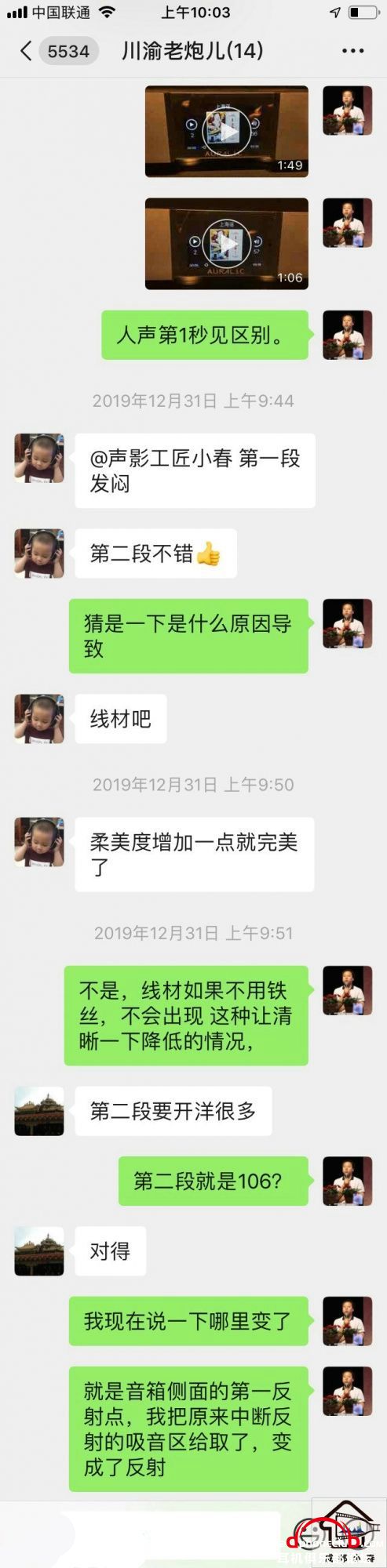

在发这贴子之前,其实也一样在几十上百个微信和QQ群里作过问卷,对于有些听音经验的发烧友来说,得出的都是统一的答案。也一并发上来,回复可见,推荐有心的发烧友先听对比后再来核对!
听感核对:

    接下来我们就用2个实作将这个反射声给抓出来,并且“扩散体”现场给打散干掉来证明,小空间视听室和听音室是需要扩散处理的,并且还属于特别重要的一环;同时还会再用一个比较大一点的空间,也不是特别大,只是相对于皇帝位来说,音箱的上下左右4个面都“找不到边”来证明,大点的空间反而对小带宽的扩散体不是那么重要;

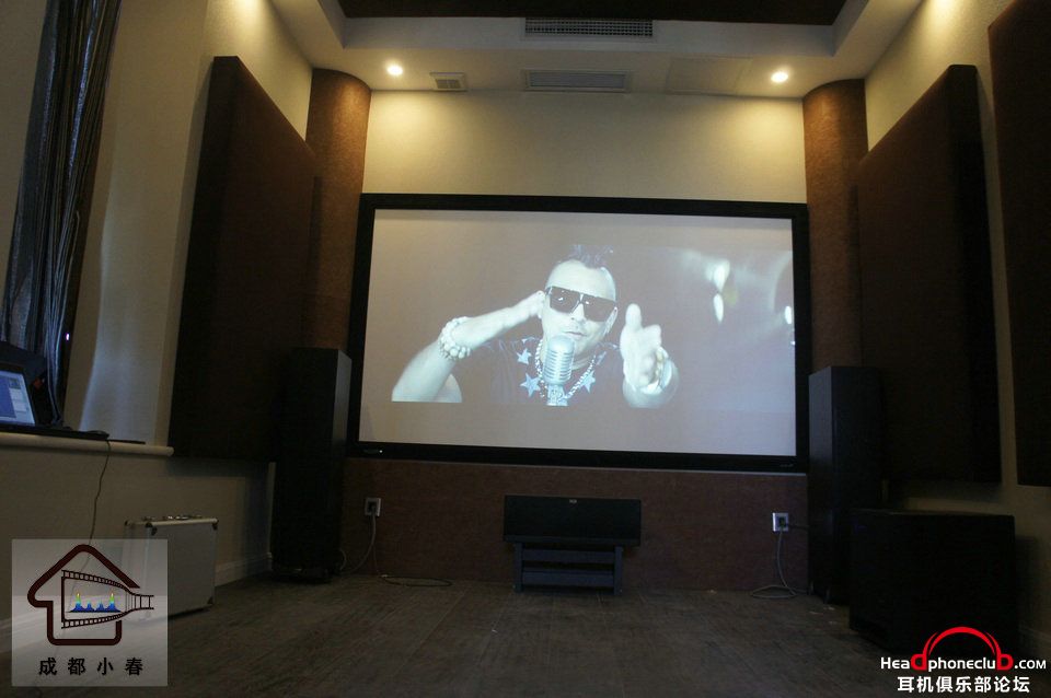

    第一个实作:是15年的一个顾问项目,长4.27宽3米高2.86米,面积12平容积37立方内,属于天朝极具典型的家居空间类型,在日益高涨的房价下,我们伺候的玩家空间也越来越小, 所以12平居然现在看来可以说是好空间了。。。。我无力吐槽。这是处理完成后的照片,空间混响时间按THX认证所引用的PMI标准设计值为0.18-0.24秒,项目完成后实测值为:从125HZ到4KHZ的国际6个倍频混响时间为0.2到0.25秒达到0.225正负25毫秒(下面实测图的红色柱状图为混响时间);

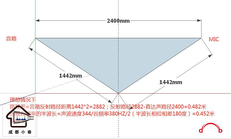

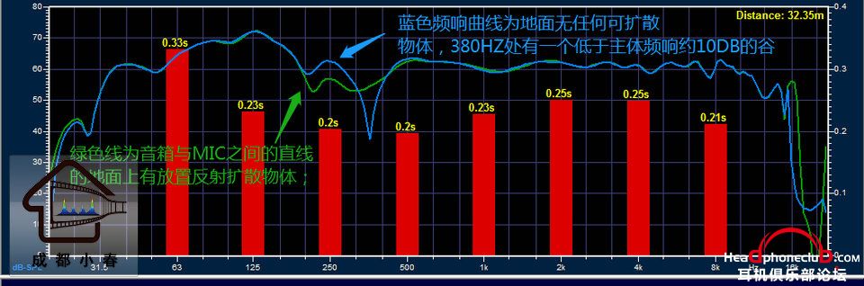

    接下来提交关键证据:空间为5个面深度声学处理,唯有地面只有妥协维持大硬光面存在;音箱为前右音箱,MIC放置于皇帝位,MIC离音箱距离2.4米,蓝色频响曲线为地面无任何可扩散物体,绿色线为音箱与MIC之间的直线的地面上有放置反射扩散物体;蓝色线可以看出380HZ处有一个低于主体频响约10DB的谷,绿色线因为有地面放置扩散物体,谷消失;
从上面的实测数据可以看出除了200HZ到400HZ以外的几乎频响曲线完全重叠,接下来我们做一个数据模拟,理想情况下:
路径差=音箱反射路径距离1442*2=2882,反射路径-直达声路径2400=0.482米;
出现谷频率半波长=声波速度344/380HZ/2(半波长相差180度出现抵消)=0.452米;
吻合实测值;
    这个实测可以很明确的证明在6个面里中有5个面有深度声学处理已经解决了扩散问题的情况下,来抓取唯一一个大硬光面的地面镜面反射上有无扩散的对比数据看出,小空间声学并非不需要扩散,如果是6个面都无扩散,可以想象问题的严重性,而在我们实际使用中,有的只是问题的严重程度不同,以我们耳朵是否能够解析出这种差别而已;

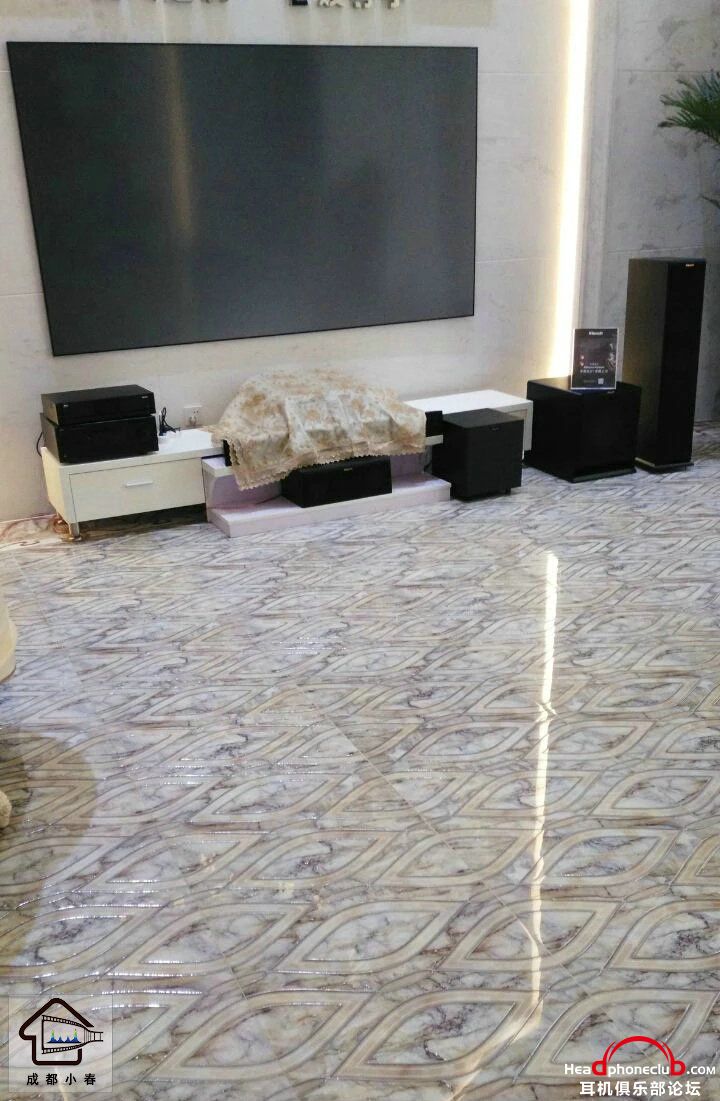

    为了进一步补充这个问题,再举一个实测来佐证:就是相对于皇帝位,根本就找不到一次反射点,“找不着边”的情况。
    从上面的照片可以看出是一个比较大的空间,大到在皇帝位的MIC都找不到侧墙的一次反射点。看一下实测数据:混响时间如预估的一样,125HZ-4K是0.66-0.79秒,因为空间大,一般烧友常说的镜子法则找第一反射点根本在皇帝位看不到镜子里出现主箱子,所以频响到没受到太多空间影响,表现得相当平直。空间内说话大气洪亮,声如洪钟,一进入犹如孙悟空被封斗战圣佛瞬间说话有了回音。在这种大空间第一次反射点都找不着边的情况下,小尺寸的扩散体反而不显得特别重要;
   从上面问卷的结果来看,有发烧友还是耳朵厉害的,一下就听出了是相位问题导致人声发木发涩的表现,但是空间反射特别是最早期的反射因为距离差,导致相位差出现抵消来看,音箱的第一反射点通过吸收来中断反射路径的情况强于扩散体的漫反射部分打散,而最差的则应该是第一反射点大硬光面。而有些烧友虽然设备武装到了牙齿,但皇帝位的效果总听起来不好,同时必然也录下来不可能好。这可能一方面原因就是空间导致的问题。
