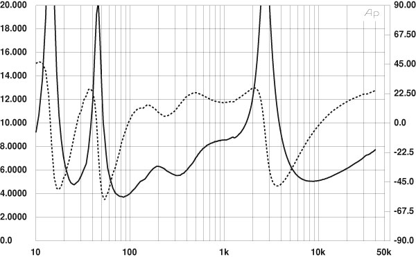

我们看到的音箱标注的的阻抗(8欧,4欧)只是一个平均值,
而平均值,一直是一个数字陷阱。
事实上,许多设计不良,不负责任的音箱的阻抗曲线,
都是一条上至超过30欧姆,下探至3欧,犹如过山车的惊魂轨迹。
但这也是发烧友,不断用一台功放去搭配一对这样音箱,
始终去寄希望出好声(类似希望用全仓买一只A股赚钱)的永恒乐趣所在。
实线是阻抗,45hz是20欧姆,80hz低于4欧姆。(虚线是电子相位。)
有更多了解的发烧友,就学会分散下注,
用双功放甚至三台立体声功放,分别去推动不同区域,
1.降低单台功放需要兼顾高低阻抗的驱动难度。
2,减少高中单元与低频单元之间的互调失真。
每个动圈单元往前发出声音,还有一个往后回到原位的动作,这也产生电磁感应力,
对功夫产生一个电动势,是三音路/三组单元,对同一个后级产生不同的,作用小呢?
还是每个单元,单独有一个后级驱动,更好呢?
到了最后,那就是被动到主动
与其做小股民,看大盘数据,听小道消息。都不如自己掌握内部第一手情报,先下手为强。
和Wilson audio微信,Avalon盟主的旗舰款,以及瑞士FM音箱一样,把120hz左右的重低音部分设计成主动式,
信号主动分频后,功放直接连接单元,以100%输出功率驱动单元,实线控制力
最佳。

电分加多后级驱动理论上效果是最好的,但成本贼高啊
