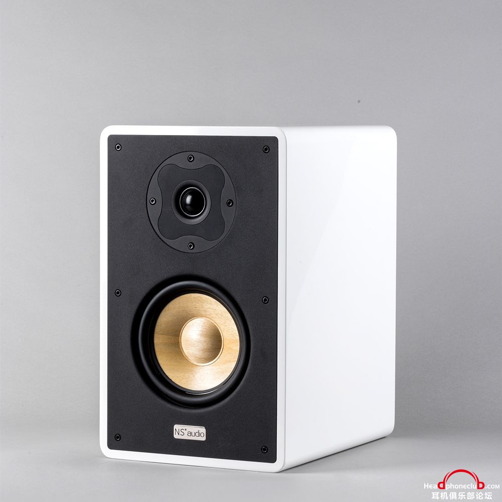

二、掌握核心技术:独家6.5寸木振膜中低音单元
采用三文治结构木振膜,超过20道加工工序包括防虫、防潮、防干燥工艺,全过程手工制作三天生产一片
过程中多道检测工序保证一致性
表面涂覆英国进口阻尼胶有效改善中频响应
线性冲程高达13mm+/-6.5mm),低频下潜40Hz,比美进口高端单元
即有硬盆下潜深、速度快、质感好的特点,又有类似纸盆的中频表现

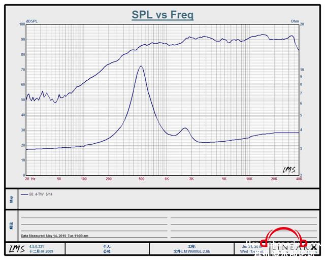

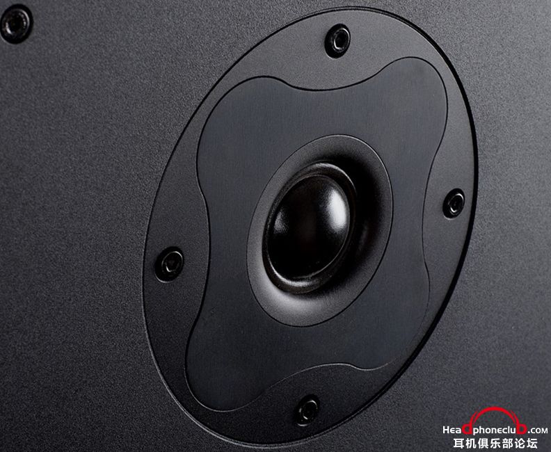

 楼主| 发表于 2020-2-4 16:45:01 | 显示全部楼层
三、独家1寸丝膜软球顶高音单元
4片环形钕磁体组成镜向高磁通磁路驱动,内置铜短路环,表面有抑制衍射的橡胶面
谐振频率500Hz,高频响应延伸至40000hz,频响范围500-40000Hz
即有丝膜软球顶高音单元高细腻、柔美耐听的特点,又有40k延伸带来的泛音丰富和空气感
(注:虽然人耳听不到20k以上的声音,但超过20k频率的声音依然能被人体所感受并带来更好的空间感和高频质感)
http://www.headphoneclub.com/thread-297657-1-1.html

 楼主| 发表于 2020-2-4 17:46:03 | 显示全部楼层
四、做工精良的箱体
箱体由厚度达21mmMDF板制作,内部环形加强加边角三角肋加强;前面板上加厚度高达6mm的铝板加强,经喷砂和烤漆处理,带来了极低的箱振和极低的染色
进口纯铜镀金接线柱,长期使用可靠接触
表面昂贵的PE工艺钢琴烤漆,永不变色,用久弥新

 楼主| 发表于 2020-2-4 18:04:56 | 显示全部楼层
五、精心调试的分频器,不妥协的用料
分频器是音箱的灵魂!历时约一年的精心调试,三个分频点、8版分频器对比优化
高频分频采用著名发烧电容品牌Bennic的XPP级,低频分频电容采用Bennic最高B03级、旁路采用B04级无级性分频电容,电感采用电感厂手绕定制电感,电阻采用20W无感分频水泥电阻
内部接线采用2.5mm线径的欧洲进口5N单晶铜镀银线(高频档位选择用1.5mm)
分频点2500Hz,5倍于谐振频率带来极低的高频失真

 楼主| 发表于 2020-2-4 20:17:09 | 显示全部楼层
六、对前端和系统适力能力强,满足个性化的需求
倒相、封闭两相宜(NS17附送的倒相孔塞)
高频三档可供选择,0db档三频更均衡,频响更平滑(70-20k+/-2db);+2db档频响更宽(40-40k+/-3db);-2db档中频人声更突出,耐听温润

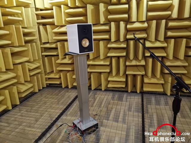

 楼主| 发表于 2020-2-5 08:21:17 | 显示全部楼层
七、专业测试和制造
专业音箱厂流水线装配制造:装配前、装配中LMS测试
每一对NS17在装配后都会进消音室测频响曲线,左右音箱频响误差要求1db

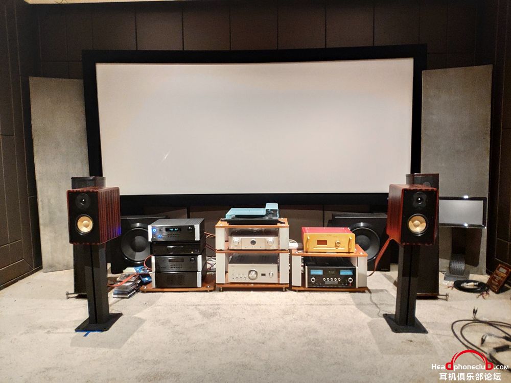

 楼主| 发表于 2020-2-6 00:16:28 | 显示全部楼层
八、易推看得见
灵敏度87db,阻抗6欧,易于推动
80瓦(足量)以上的AB类功放,30瓦以上胆机即可推好
推荐国产丽磁211/216,欧博R3.3,声雅211/221等功放推动;进口铭XS2Onix,莲等100W或以上功放推动

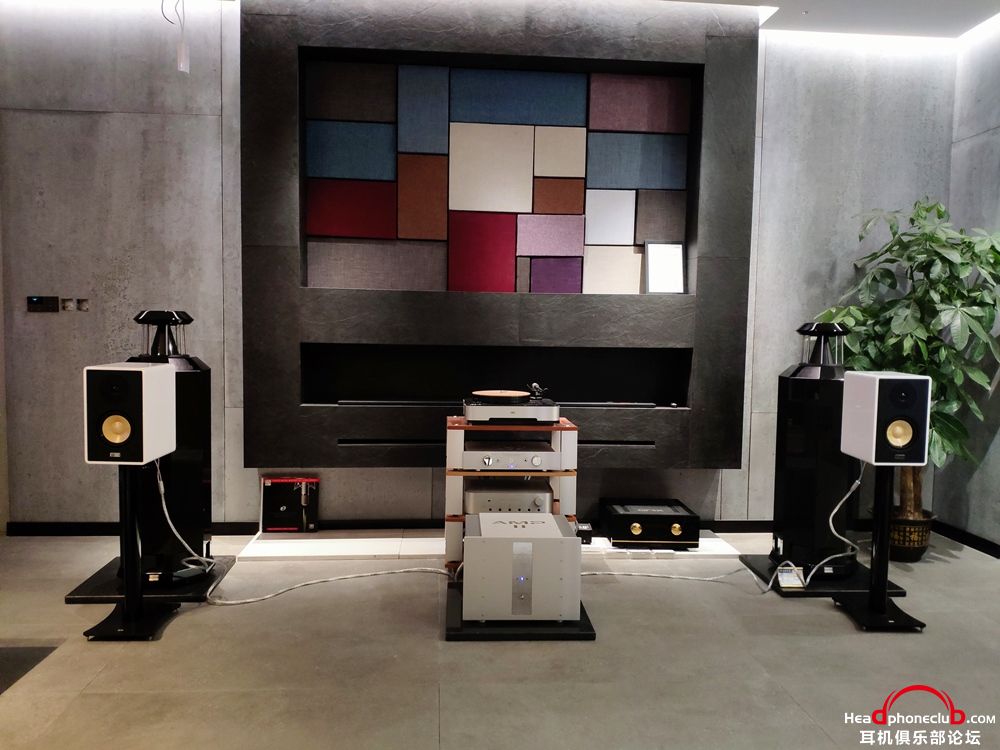

 楼主| 发表于 2020-2-6 00:48:03 | 显示全部楼层
九、现代传统家俱两相宜
箱体表面昂贵的PE钢琴烤漆工艺,致密、耐高温,永不变色,用久弥新
白色钢琴烤漆与檀木原色(外覆钢琴烤漆)两色可选,现代传统家俱两相宜

 楼主| 发表于 2020-2-6 00:51:39 | 显示全部楼层
十、技术参数
阻抗:6                                                    灵敏度:87db
频率响应:40-40000Hz+/-3db                            参考级频响:70-20000Hz+/-2db
分频点:2500Hz                                          高频选择档:-2db, 0db, +2db
推荐功率:80-200W                                    尺寸:宽230mm*370mm*295mm
重量:12kg/                                                包装重量:26kg

发表于 2020-2-12 20:45:10 | 显示全部楼层
zjize 发表于 2020-2-6 00:48
九、现代传统家俱两相宜箱体表面昂贵的PE钢琴烤漆工艺,致密、耐高温,永不变色,用久弥新白色钢琴烤漆与檀 ...
图中德国殿堂都略陪衬之感
39
2211
2015-2-23
 楼主| 发表于 2020-2-13 15:50:45 | 显示全部楼层
妖怪大邪神 发表于 2020-2-12 20:45
图中德国殿堂都略陪衬之感
我可不敢去跟它比,估计还是有些距离。
