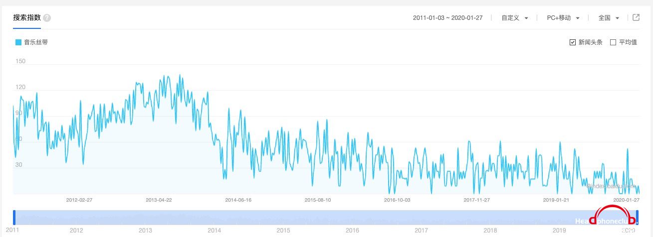

说回丝带这个品牌,就我自己对国内舆情的长期观察,这是一个正在走向黯淡的「金字招牌」,一个家喻户晓却声量式微,逐渐被边缘化的品牌,尤其是大量系统价值中坚位置的发烧友(大致几万-二十/三十万),似乎越来越少地选择丝带的线材。市面上保有量较大的,也只有qb4和qb8排插,作为hifi系统的「入门」排插,算是一个比较稳妥的主流选择。
关于丝带线材不受欢迎,我想大致有几方面的原因:
一是丝带的产品线跨度非常大,从几百块钱的入门leif系列,到接近六位数的奥丁2,低端没人看的上,高端少人舍得买,丝带中端的norse和valhalla系列的口碑分歧也较大,造成了中坚用户群的流失。
二是大量diy奥丁,diy瓦哈拉对国内市场的冲击,许多人没机会听到原厂线,只听过diy线,这些diy线真真假假,关于货源就有好几十个不同的故事,加上每个diy商家和烧油的手艺与配件搭配都不一样,最终可能离丝带原厂的音乐哲学谬之千里。
三是对丝带的声音美学的误读,在以口碑和koc为主流信息传播的音响圈子里,各种对丝带声音的迥异说法让人不敢入坑。大致有几个版本,或是说太直白,没有感情;或是说比较容易刺激,速度太快又用力过猛;或是说能量很强控制不住所以耳机系统没法用云云,尤其是瓦哈拉和奥丁系列,「耳机系统不能用」几乎成为了共识。

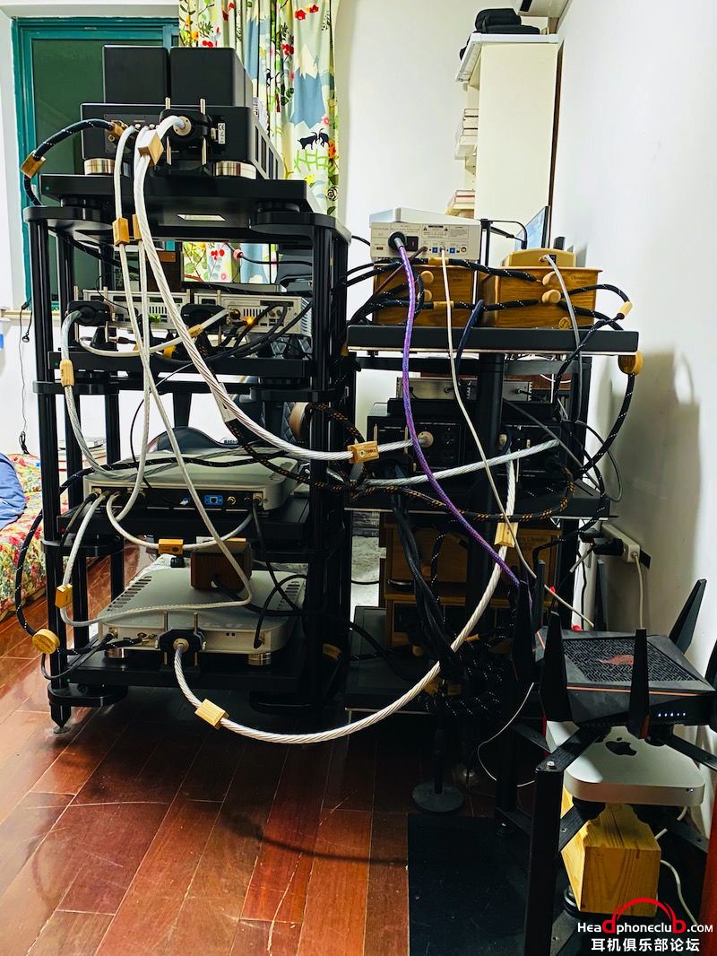

最后就是主角们的亮相,我现在的线材搭配大概是这样:
antipodes cx 电源线:瓦哈拉2,2米
antipodes ex 电源线:vertere hb(借来的)
msb reference 电源线:奥丁2,1.25米
总司令耳放 电源线:奥丁2,1.25米
信号线:奥丁2 xlr,2米
uptone js2 线电 电源线:frey2,2米
总线:农夫apollo powerus自带电源线 1.65米 + aq dragon hc 20a尾插电源线,1米
ex到msb pro usb的usb线:瓦哈拉2,1米
用于路由-交换机-cx-ex的网线:aq vodka,aq diamond,农夫apollo infinity 三条网线
其他大多是一些地线和dc线了。地线有四五条农夫olympus infinity,地盒是2台olympus infinity,以及一只taiko audio satchi d2(就是出sgms超级电脑的那家)
dc线有uptone的也有一些台湾牌子的,不重要,不再赘述。

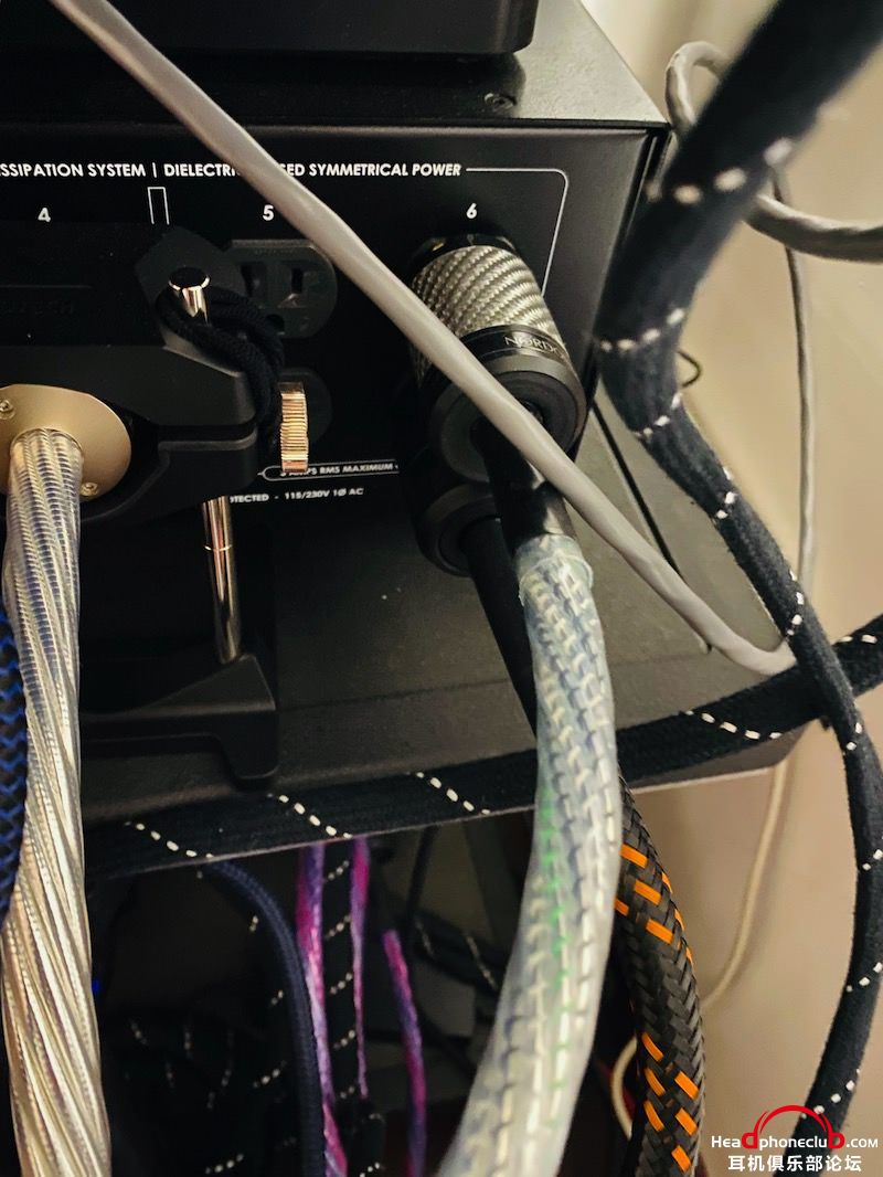

如果让我用一个物品来形容瓦哈拉2电源线,我会用「辣椒」这个词,在一万-两万多价位中,我没听过比这条更「辣」的线材了。事实上这条线是连续2位大佬搭配不满意以后落到我手里的。如果只是不加思考拿它接驳随便一个环节,那么很可能三分钟内这条线就会被拔下来,它的「辣」主要是这几方面:
1.速度太快,即使和其他丝带线材相比,瓦哈拉2也是更快的,声音信息电光火石涌现,如果整体系统速度偏慢,趋向稳重风格的话,就会导致非常明显的能量难以释放的听感,部分细节发亮发糊,甚至某些情况下会觉得声音有点脏,不如银彩双皇冠等感觉背景黑,干净。
2.缺少空气感,油润感,直白中性,加上能量充沛,导致音色类似干冰一般,看着冷,上去摸一下体验体验,又被灼伤。这也是很多人觉得瓦哈拉2「素质不行」的原因,因为其优势不在于表现空间,如果专注力放在考验细节上,是不会喜欢瓦哈拉的。
这条电源线线我实验了4个环节,包括cx,ex,解码和耳放,最后的感觉是放在cx最合适,也就是音源最开头的环节,在这个环节中,瓦哈拉2的听感问题被后面大量其他器材和线材的音色特质冲淡了,只保留了非常明显的快速直接的信息量输送,基本上完全起到了正面作用。

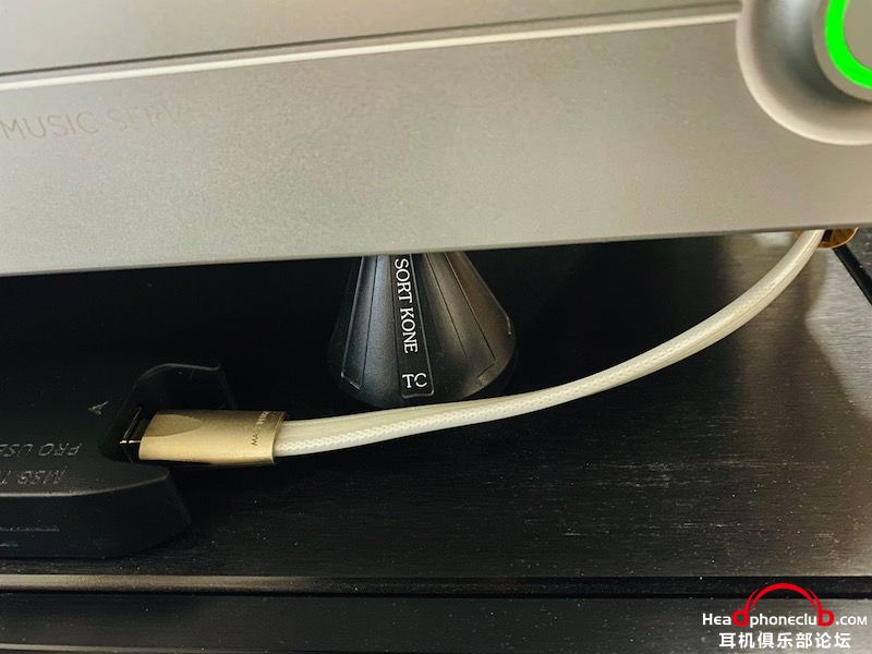

接下来是瓦哈拉2的usb,这条usb中国大陆大概就我一个人买过?因为我从没看到国内(不包括港澳台)有真实的用户评价过。我本人也是翻看国外的论坛后,加上朋友frank力荐所以才敢狙击的。瓦哈拉2的usb和同系列的数字线都不太一样,17年底才上市,线身扁平。关于这种扁平的外型,摘录一下官方措辞:双轴几何结构,与标准双绞线相比,允许两条信号线平行运行,缩短了信号路径,极大提高了传输速度。另外双轴设计可以分离电缆的电源和接地分支,从而将它们与信号彼此隔离。我不太懂线材编织技术,所以也不发表意见。
至于听感方面,usb明显比电源线温柔很多,尤其是线材煲开以后。如果电源线是辣椒的话,那usb最多也就是个韭菜了。其声音特点是在保留了顶级响应的瞬态基础上,更多一些温和与绵密。有了瞬态响应,在信息量方面明显比我之前使用农夫apollo infinity usb更流畅,能听到更多的东西,以及它们之间准确的衔接。有了温和与绵密的调音风格,确保了一定程度上的宽松乐感。还有一些其他线材做过比较,涉及到商家利益,就不说了。总之我个人对这条usb线的表现是基本满意的,如果只能在瓦哈拉2的电源线和usb线中选择一条,那我更可能选usb。

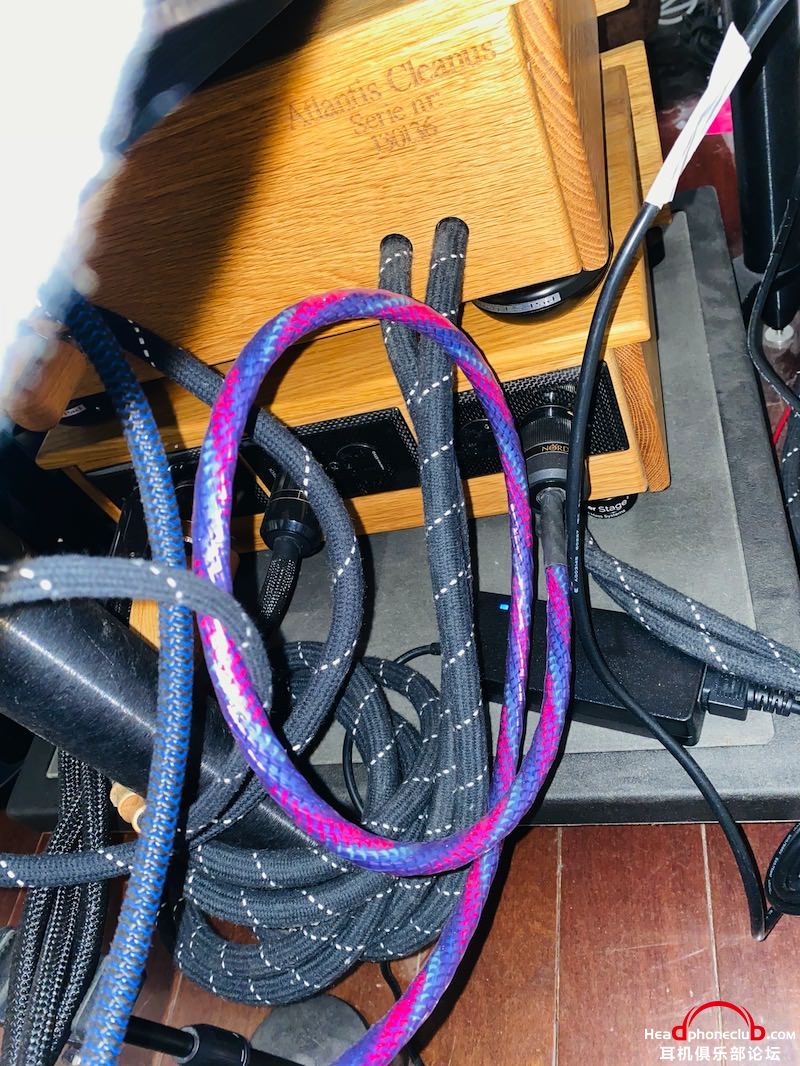

最后我想谈一下,如何选择一些合适的绿叶线材,作为以奥丁2为主的丝带线材体系的「调解员」,「工具人」。我的选择是和丝带一样的「美国名牌」,线圣。这个牌子我一直很喜欢,即使它made in China我也无所谓,因为他的身份就是「高级鸡线」,尤其是电源线,从1000多元的nrg系列低端入门,到标价五万多(mrsp你懂的)旗舰「dragon hc(high current)」,始终不以自己出风头为己任,而是兢兢业业地为系统中其他出风头的环节保驾护航,aq的心态之好,简直令人肃然起敬。具体到不同级别aq线材的风格,可以说都是中性中带着厚度和一丝微弱的暖意,而差别在于解析力和分离度的高低,也就是盘活整个系统底盘,提供更广阔空间感,以便其他戏精可以充分表演的能力。之前,在我的系统线材「八国联军」的时代,能量感没这么强,我用的aq storm系列中的tornado和hurricane,都没有问题;而丝带尤其是奥丁2级别+瓦哈拉2的多重巨大释能压力下,hurricane明显有些顶不住了,整体解析力的不足会导致区域能量过强,冲击力不合理。在更换了连升三级的dragon hc电源线以后,明显能感觉总线所提供的声场和透明度余量更充裕了,能量的释放又回到了比较从容的状态,可见总线对于系统的关键性,尤其是在掌握全局方面的重要程度。我觉得这是玩好高能声音的充要条件。
友情提醒:aq也是假货重灾区,切勿贪小购买闲鱼上所谓的,大部分没有包装的「尾货」「原厂线」,不仅是电源线,还有信号线网线等。这些假货不仅起不到辅助作用,反而会给你添乱。
