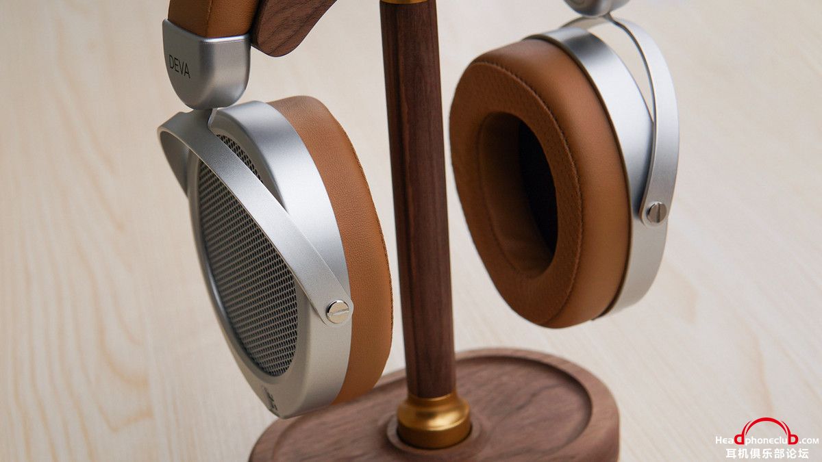

金属材质的银色滤网,内部隐约可见一层更细致的黑色滤网,以及振膜单元。
整机的用料、细节做工都相当出色。
走线巧妙的隐藏在框架内测,单从外观方面看不出来,转轴处一大颗一字螺丝,呈现出一丝工业风。

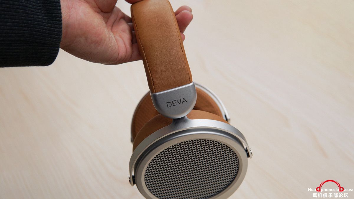

头梁的伸缩调节部分,阻尼偏大,段落感强。

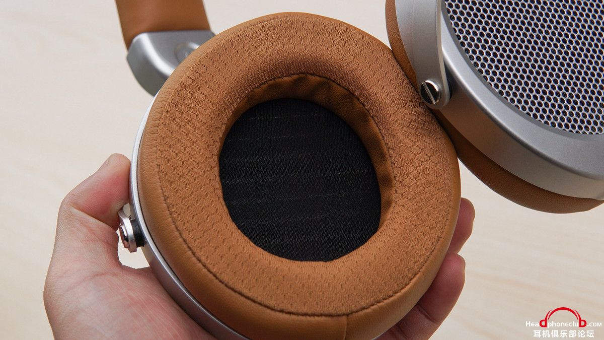

耳罩部分,粗略测量内圈横向直径55mm,纵向直径65mm,能隐约看到内部的振膜单元。

头梁相对偏厚,整机要比常见的动圈耳机要大上一圈。
