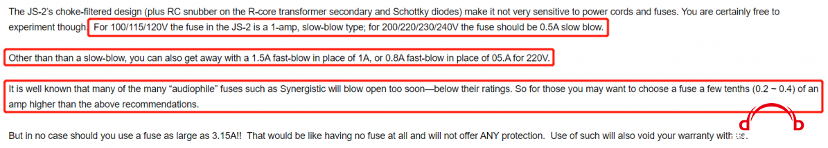

4,对于3的结论(除了3.15A),是uptone工程师给我的建议,可以无脑信,再一个就是功率的问题,他们也给我 ...
这里其实说的是输出功率,100与200相同,没说电流,不过也如你所说,200v的fuse是100v的一半,邮件比较长,如果有需要,我贴出来

技术上或者理论上,肯定是你说的对,但是发烧友本身就是不正常的 那个工程师主要给我讲的是输出功率理论,他们的js2,如果在220(110)下,可以提供60w,但是在200(100)下只能提供40w左右。因为我要用来带mini  详情 回复 发表于 2023-2-14 14:47
那个工程师主要给我讲的是输出功率理论,他们的js2,如果在220(110)下,可以提供60w,但是在200(100)下只能提供40w左右。因为我要用来带mini主机。
后来又给我科普了fuse,大意就是hifi fuse虚标,要买大一点的,快熔要比慢熔大一点

嗨……总之uptone工程师都推荐我用220v甚至240v了,我也不好说啥
↓推荐我用220v(110v)甚至更高
↓保险丝
