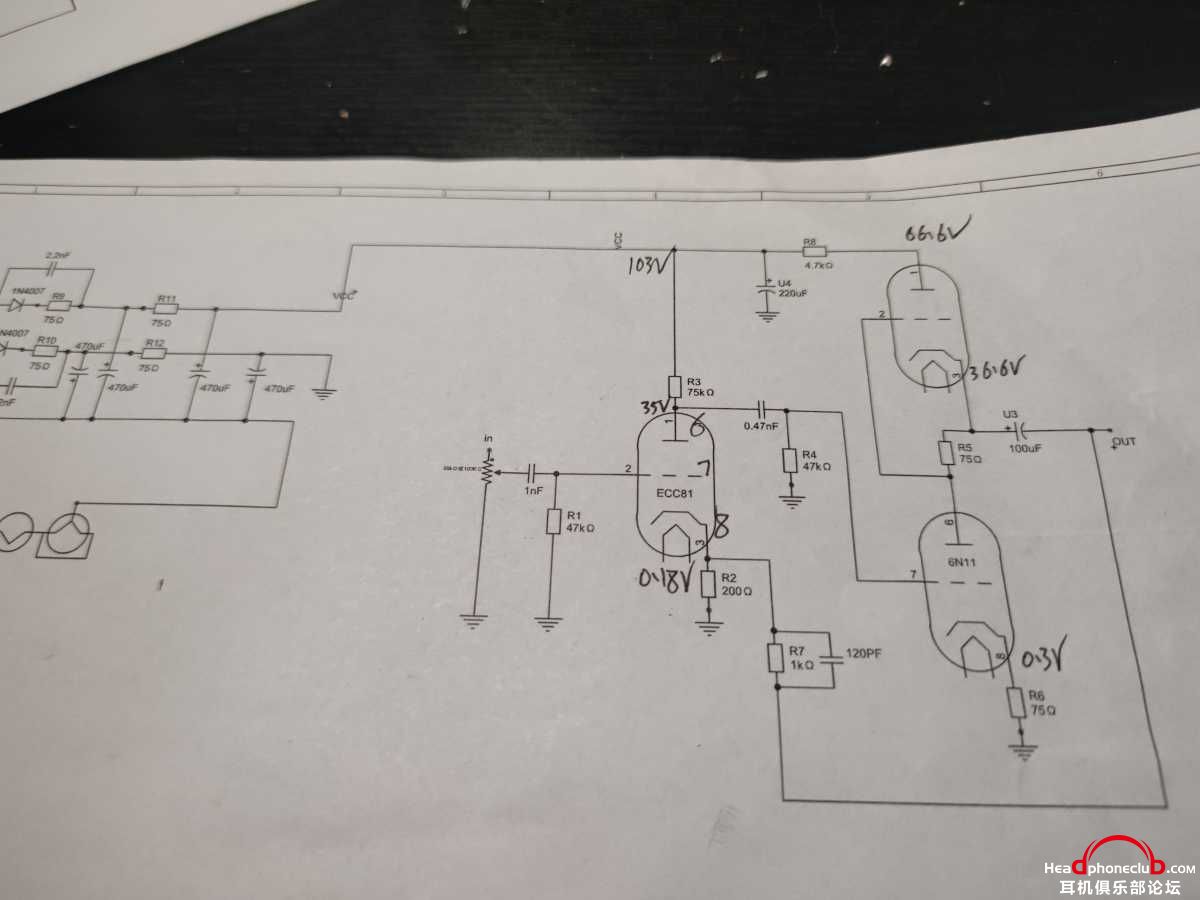

前辈请教您一个问题,我按照您之前发的ems电路图,今天搭棚制作了一台,发现声音很糊,想请教您一下是什么原因。

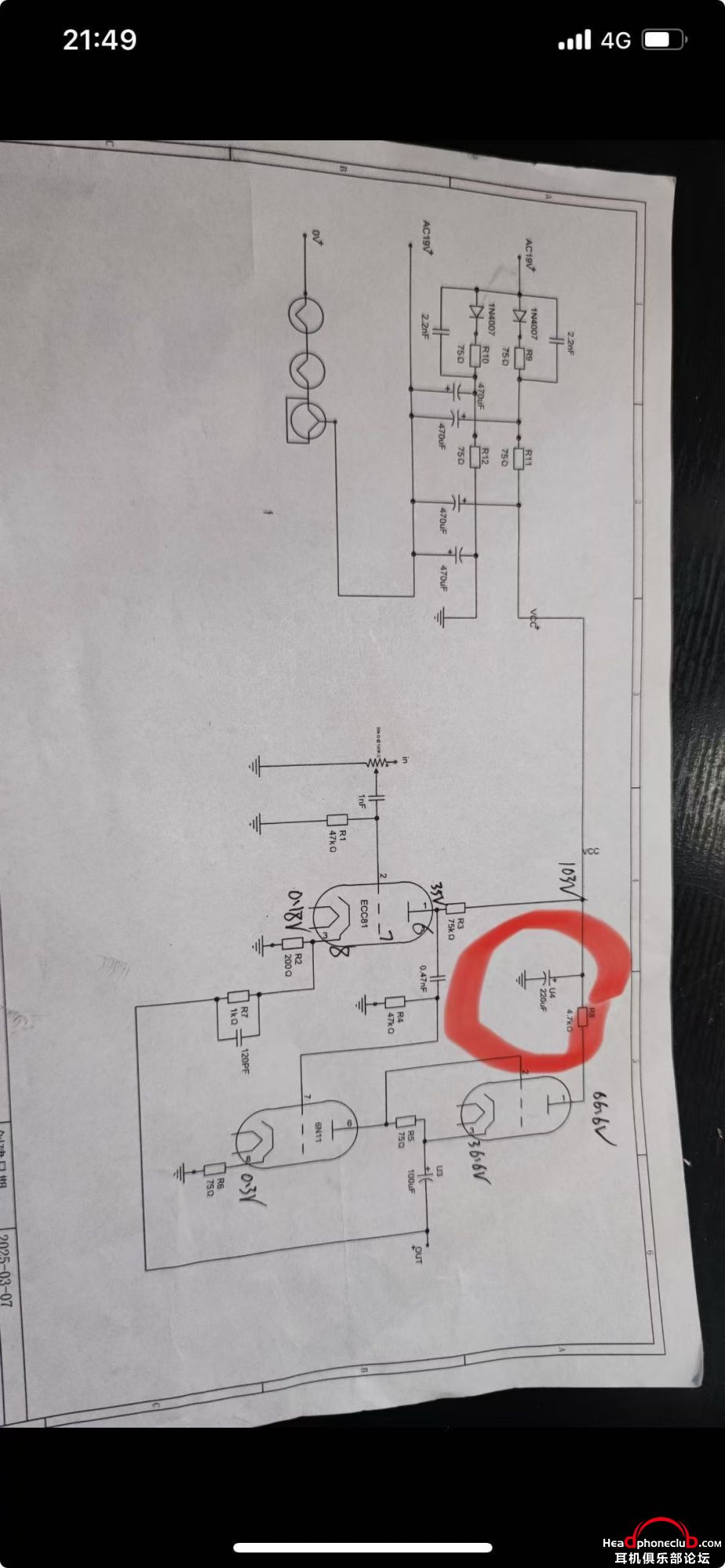

 楼主| 发表于 2025-3-16 13:36:54 | 显示全部楼层
你电路画错了,见图红圈内。

发表于 2025-3-17 11:05:04 | 显示全部楼层
那个电路我知道有和你发的不一样我做的时候是按照您那个电路制作的,现在是播放声音很糊不清晰,我发现把ECC81的2脚和3脚或者7脚和8脚短接短接两个声道的声音立马清晰但音量有限,所以想请教你一下是什么原因。

 楼主| 发表于 2025-3-20 15:50:01 | 显示全部楼层
再少一横 发表于 2025-3-17 11:05
那个电路我知道有和你发的不一样我做的时候是按照您那个电路制作的,现在是播放声音很糊不清晰,我发现把EC ...
电路还是错的
