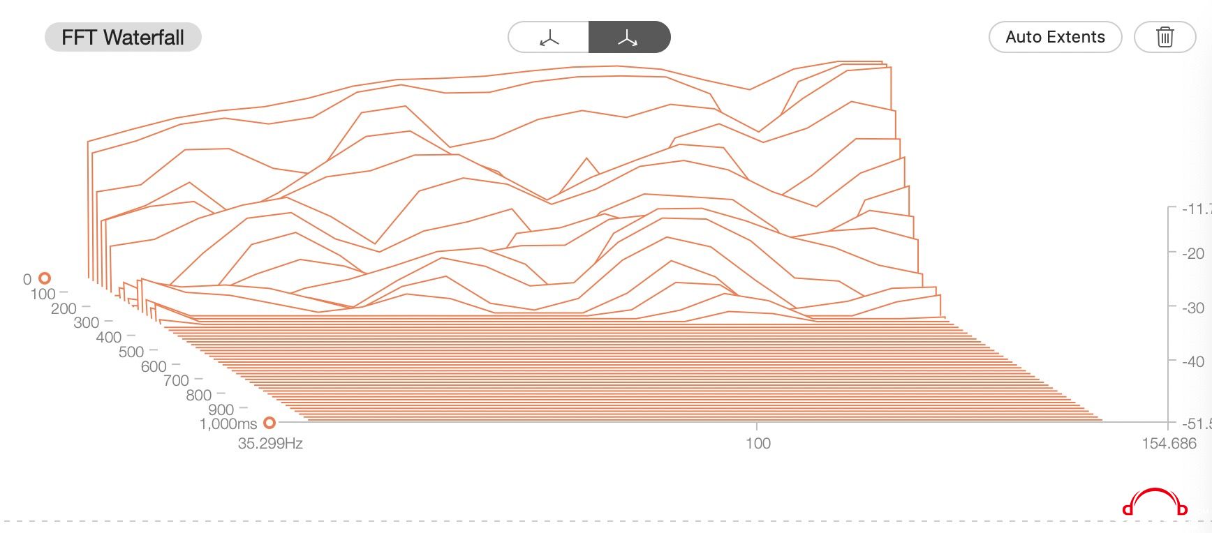

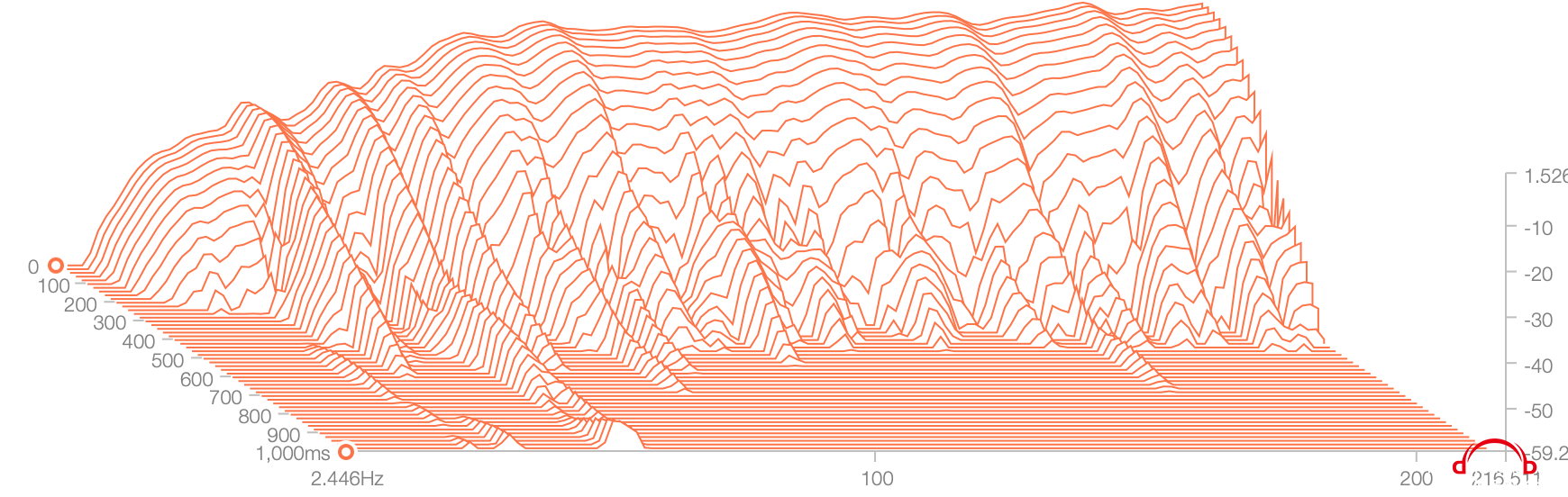

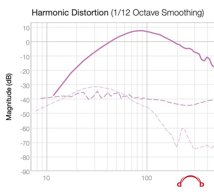

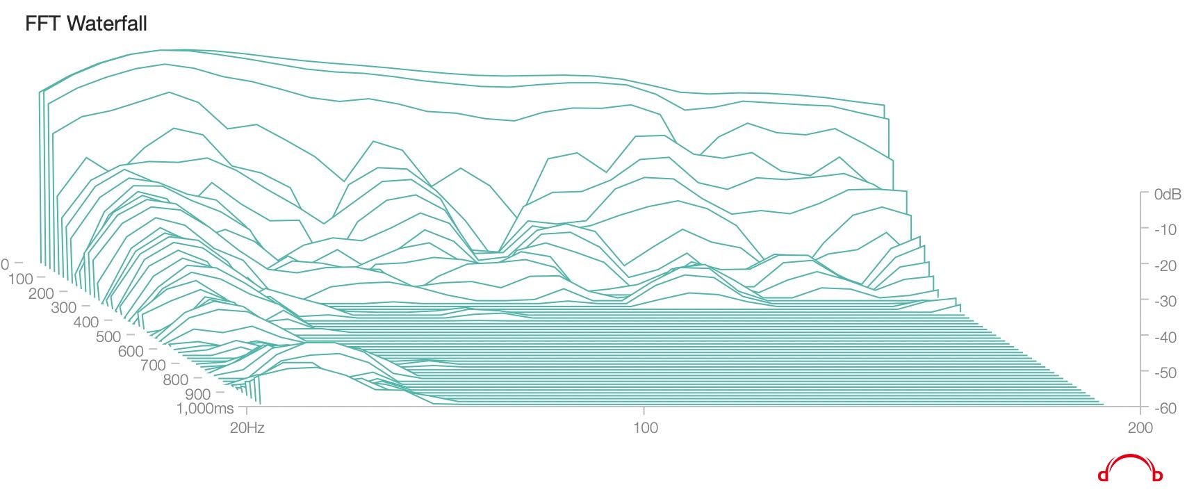

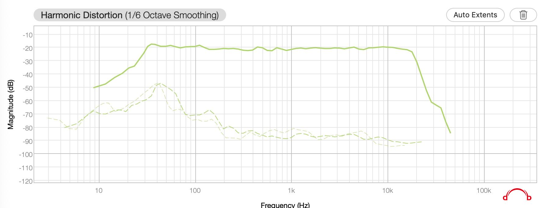

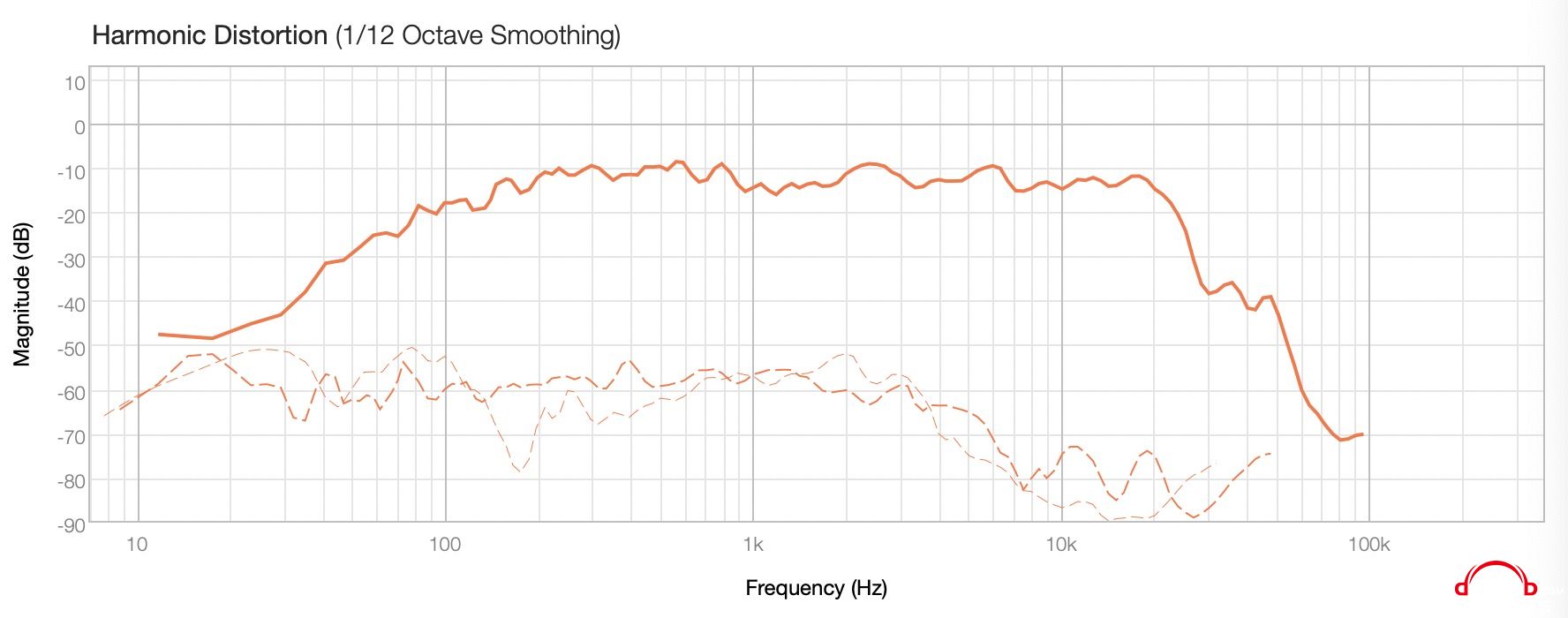

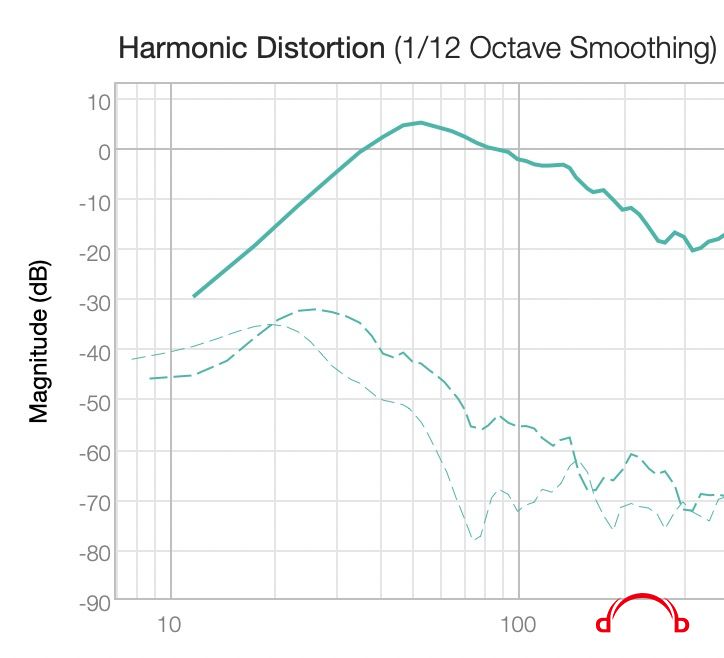

忙了幾天,終於可以慢慢地上一些測量數據了。
1米距離正軸響應
10釐米倒相孔近場測試響應(已經修正了響度)

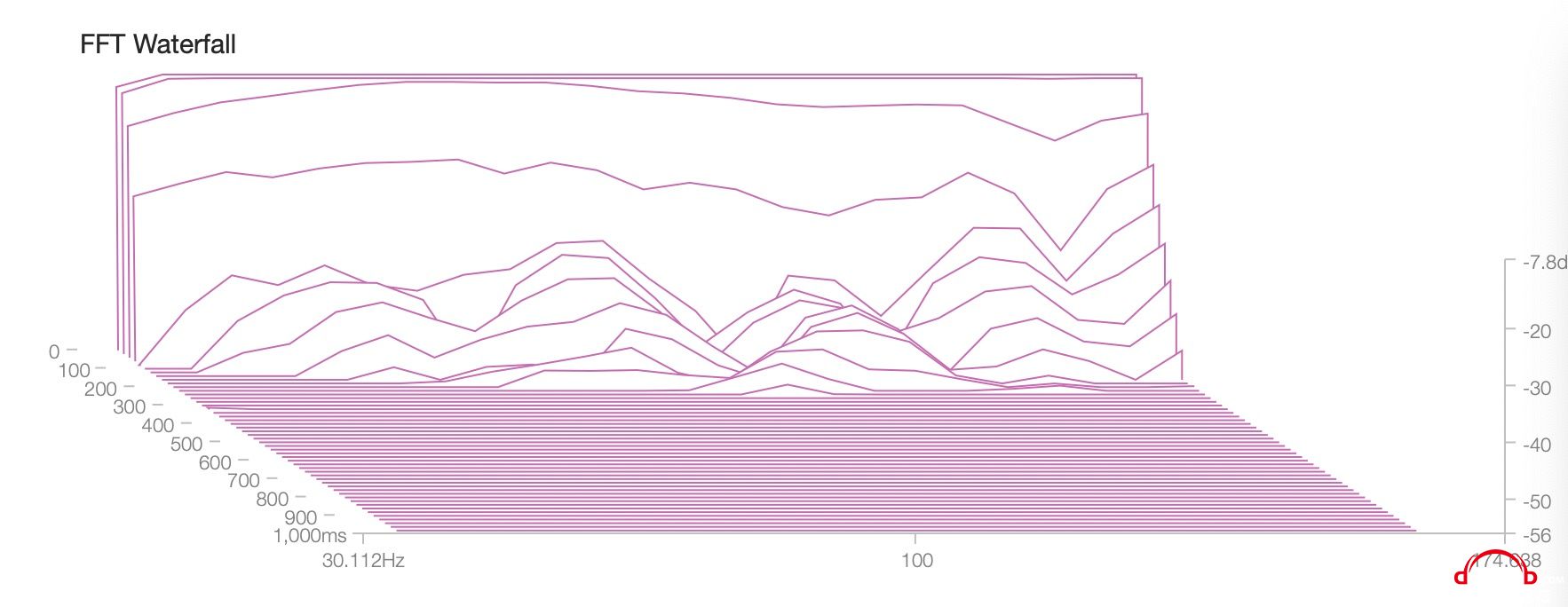

正軸測試的RT60低頻瀑布圖
倒相孔的低頻RT60瀑布圖。

這麼奇怪的?怎麼會多了兩個圖表?

簡單說明一下:紅色的那兩個圖表是1米距離測量的正軸頻率響應和衰減60分貝所需要的時間的低頻瀑布圖;而粉藍色的是倒相孔的頻率輸出和衰減60分貝的低頻瀑布圖。
可以看到這個喇叭基本上沒有箱體疊加的異響,且低頻非常乾淨,低頻延伸相當好!

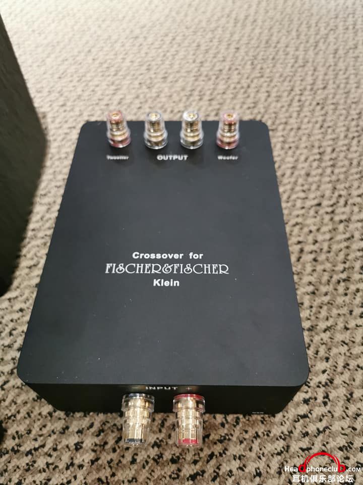

瘋狂的想法:比箱體還要巨大的分頻器!!
