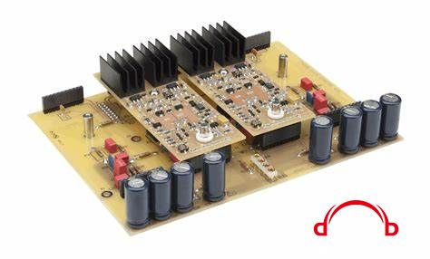

发表于 2020-2-17 20:42:45 | 显示全部楼层
-player- 发表于 2020-2-17 20:32
不是。
因为士必草是针对single-ended 优化的,RCA 声音更好。
SV SC 电路都是一样的。SS是四个放大模块组成的平衡电路,SC是少了一对输出放大模块和平衡输入模块。输出就是RCA单端。
网上图片
网上图片
网上图片
网上图片
