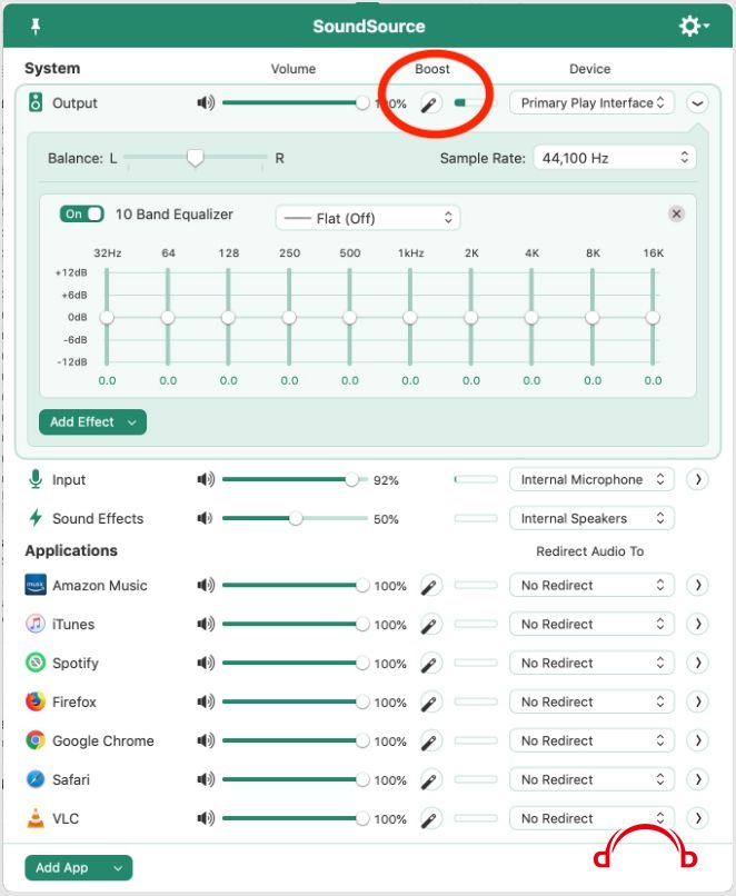

iTunes 12.9.5.5,适用于苹果OS X的Tidal应用程序,RogueAmoeba 的SoundSource程序。 SoundSource通过“boost升压”选项提供了额外的增益,用以驱动HD-600和HE-560,允许比Mac OS X通常模式下更大的电平,但不会失真。如果需要,它还提供无失真的均衡器,并允许您增加多个不同的音频应用app以及不同的DAC供选择。
NuPrime建议将播放系统的音量设置为100%,以获得最佳动态范围,然后使用Hi-mDAC的音量按钮调整收听音量,我赞同这种操作。当然,如果您很懒惰,则使用手机音量来控制音乐是非常方便的。这当然比禁用键盘上的系统音量的DAC port HD更方便。首次插入Hi-mDAC时,系统音量和硬件音量都会降低,不会在播放时太大的音量吓着人。
为了对Hi-mDAC和其它解码耳放的音量设置进行逐个比较,我必须最大化其所有硬件音量,并使用SoundSource应用程序调整系统音量,然后记下音量百分比,这需要进行音量匹配。Hi-mDAC在音量控制方面有很多级,太多而无法轻松地计算,比如说“我在第24级中,而某某解码耳放的音量旋钮在20%……”等等,我甚至不知道它有多少级,但总之是很多。

如上所述,我在Macbook上使用Rogue Amoeba的“ SoundSource”应用app,将音源设定到我想听的设备,并且还可以进行一些预设的EQ选择,例如低音增强、高音衰减等。Hi-mDAC和任何耳机都可以很好地工作,哪怕是开启“增强”模式,在正常到非常大的音量水平下,搭配我的任何入耳或昂贵的全尺寸耳机,Hi-mDAC的都不会出现削波的情况。
发现,与全尺寸耳机不同,我的低价的高灵敏便携式耳机更容易在极端音量下失真。但是,我所有的关键聆听都是在没有EQ的情况下完成的,除非是专门测试放大器处理多余低音而不削波的能力。

作为比较,我尝试将Hi-mDAC与DAC port HD上的HD-600的声压级别匹配,并将其硬件音量设置为最大。如果我将Hi-mDAC的系统音量设置为60%、不开启boost升压,则它与100%系统音量、低增益模式下的DAC port HD有相同的音压。如果开启SoundSource“boost”、将Hi-mDAC的音量提高到100%,则音压与高增益模式、最大音量下的DAC port HD一样大。
如果不使用SoundSource软件,则DAC port的功率总是比Hi-mDAC大,因此,如果您打算通过Hi-mDAC高音量使用台式耳机,而标准增益不够时,我建议使用SoundSource软件。很明显,如果Hi-mDAC具有增益开关(但它是为入耳式和便携式耳机设计的),它将具有更多的可用功率。
