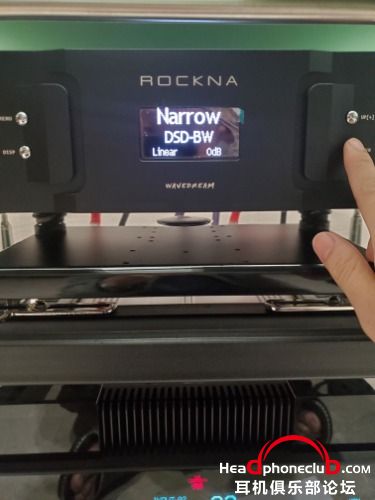

发表于 2020-3-12 11:33:26 来自手机 | 显示全部楼层
请教楼主,为什么你的说明书上没有这项的?
359
2019-1-17
 楼主| 发表于 2020-3-12 13:29:31 | 显示全部楼层
这个功能是新版本的新增功能,官方的用户手册是老版本的,这个功能应该是与数字滤波模式有关,具体不是太清楚
