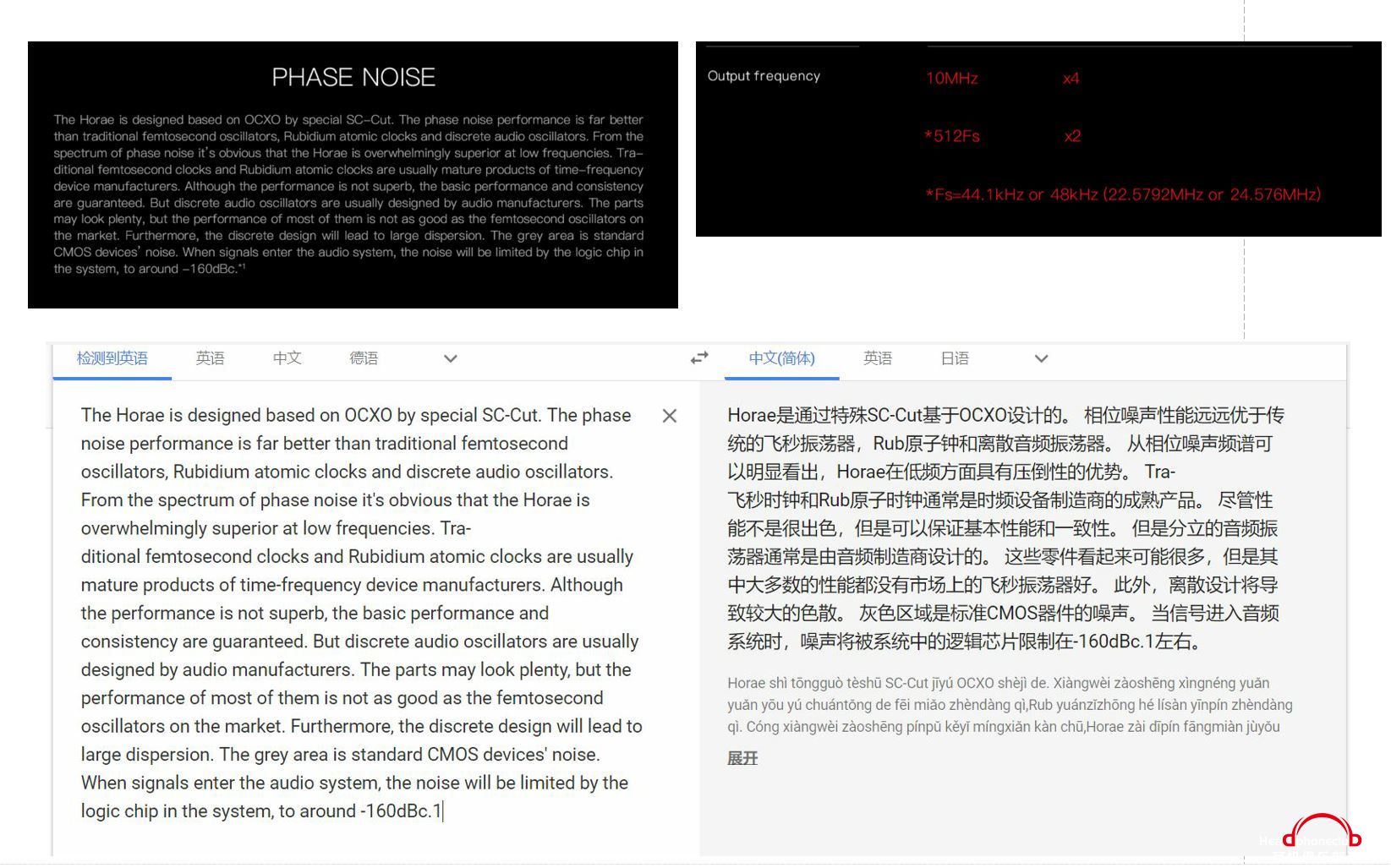

10M是起到基准时钟的作用,专业线设备更需要基准时钟统一AD,DA各个设备的时钟精度,所以10M兼容性最广,各设备引入10M时钟后在自己的时钟处理电路上生成自己需要的时钟频率信号是参考这个10M外部时钟的。所以专业10M时钟都是多个输出的。
字时钟WCK这个一般用于音源和解码之间同步的,WCK是只有一路的。如果是音源产生PCM音频流的同时同步产生WCK信号,这样解码跟随音源就不用选择WCK的频率了。如果是外置独立时钟产生的WCK,由于不知道音源信号频率,需要手动选择,这样每次切换不同频率音源都需要手动跟随,很麻烦。第一种自动跟随的适合音源时钟精度高,解码自身时钟渣但是PLL比较强的,比如8XR和HILO这种。
MCK是直接用于DA的时钟信号了,MCK通常同时有两路信号,分别对应44.1和48。跟I2S一样属于板载协议,没有统一的行业标准。各个厂家的参数不一致,甚至电压都不一样,很难通用。
很多HIEND机种不支持外部MCK,但是可以升级时钟模块或者自己的时钟,最著名的是MSB银河33.还有国产的声韵G2套不知道有没有用到MCK同步

10m信号无法直接用于音频播放,必须要转换为MCK频率的,这是necessary的一个步骤。不同机器内部的转换也是有质量好坏的。

拿horae来说,虽然它提供了10M的时钟频率,但它也提供了22.5972M和24.576M(厂家有明确说明是用了特定OCXO晶振吧?),后两者正用于后续合成44.1khz、44khz及其倍数的频率。

horae的MCK是从10M合成的

厂家之前就提到过,horae用的是借鉴了Keysight E8663D这种真顶级频率合成器的多晶体锁相结构技术去进行频率合成。可以说是这个钟的主要的技术卖点之一。并不是常用的简单10M参考加芯片频率合成器,也不是直接无脑式去切音频频点。

不少器材是只有10m时钟输入的,如果10m不用来合成音频时钟频率,它有什么用处呢?
