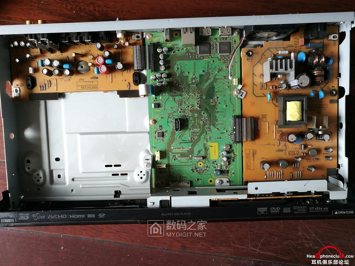

今天介绍一台松下蓝光机,做转盘,还是可圈可点的。
松下,BDT300,
按键齐全,容易使用,
后面接口齐全。
关键是有SPDIF 口,原配是莲花座,改成BNC,肯定有进步的。
内部比较成熟,用料扎实,
转盘是蓝光光驱,
如果发烧用,建议塑料板上面粘一块厚铁板,加大分量,减少读碟的震动。
有双晶振,有一枚是适用于CD的晶振,对于做CD转盘很有利。
加石材避震。
效果比普通版自制的CDM4和cdm9效果好很多。
大致与CDM9Pro,即无刷版的转盘相当。
和fostex fr2做转盘相当。(以上经我实际试验)
作为初烧,值得一试。
我就是CDM9的飞利浦老光驱修改同轴输出的转盘,没听过好的不知素质如何,不过声音还正常。以前听过DVD,蓝光机的数字输出,声音薄如蝉翼没有用。  发表于 2020-2-29 18:54

 楼主| 发表于 2020-2-29 10:58:47 | 显示全部楼层
chunshuo 发表于 2020-2-29 08:27
转盘不只看机芯。
还有数字输出模块也很重要。
对这种机器应该不抱太大希望,能用就可以。
这台机器对CD功能也有兼顾,所以比一般的蓝光好听许多。
缺点是机箱单薄。
还没见过哪台dvd不能兼顾CD的..  发表于 2020-2-29 14:33
