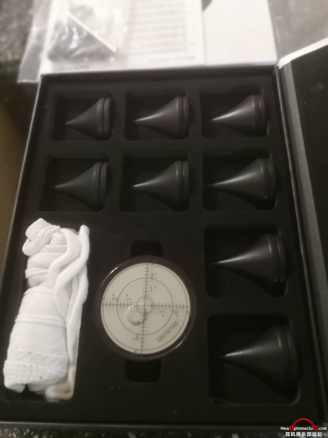

在开始正式评价CONFIDENCE 20本体之前,我必须得啰嗦一下这个强大的甚至有些夸张的包装箱。如图可见。看到这个如集装箱般坚实大棵的木箱子时,请问阁下您能把它当一对中小型两分频书架箱看待么?的确,这个原装大木箱子里装的不光是一对CONFIDENCE 20书架箱。还有丹拿原厂脚架一副以及配套的锥垫等附件。在依次打开脚架组装部件包装和配件盒后,我就已经感受到了新款信心系列的些许诚意。
CONFIDENCE 20的原装脚架无论在用料还是做工上都非常精细。尤其是角锥和脚垫的材质和工艺,让我不由的想到了日本金属避震大师TAOC的经典铸铁避震产品。官方说明书上有明确的使用建议:在硬质地板上配合带阻尼材质的脚垫,而在柔软的地毯表面则建议配合角锥使用以获得压力点对点的最佳接触。这一点对于家庭听音环境来说,丹拿CONFIDENCE 20脚架在细节上可谓体贴到家了。和这个脚架相比,上代丹拿的stand 6脚架瞬间被秒,简直成了寒酸的简配版。经仔细观察,我发现这个脚架在结构声学设计上是花费了不少功夫的,独到的弧状三角横截面立柱结构和开放式四角底盘设计,在我所了解的众多脚架避震结构中,在声音的稳固扎实与通透开扬二者之间能做到良好兼顾的一种设计。
