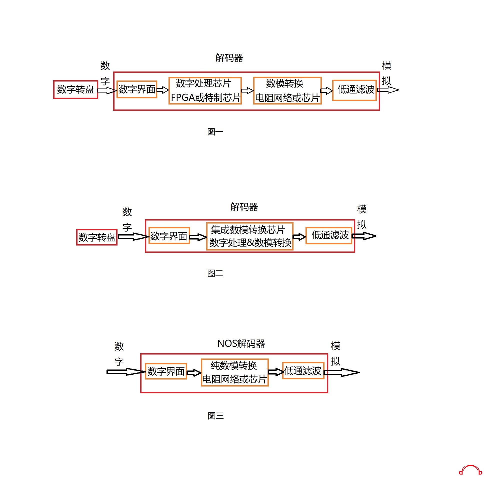

       数字音频目前由数字到模拟一般经过:存储、读取、传输、数字处理(升频、滤波和噪声整形)、数模转换和低通滤波等过程。过去数字处理都是解码器中FPGA编程芯片或是专门特制的数字处理芯片完成的(图一)。随着集成芯片技术的发展数字处理都集成到解码器芯片中了(图二)。但是数字音频采样频率不同、采样模式不同量化噪声的特征是不同的,传统解码器中的数字处理选择比较少,有局限性。不能适应各种数字音频文件的处理。HQPlayer的出现彻底打破这个格局,软件发挥PC强大的计算能力进行数字处理,把过去解码器完成的数字处理工作让PC来做,不仅效率更高而且数字处理滤波选择也更多,会更好的适应不同采样频率和不同采样方式数字音频文件。既然PC完成这项工作自然解码器内部就不需要再处理一次了,解码器只专心进行数模转换就好,也降低了解码器内部干扰因素(图三)。

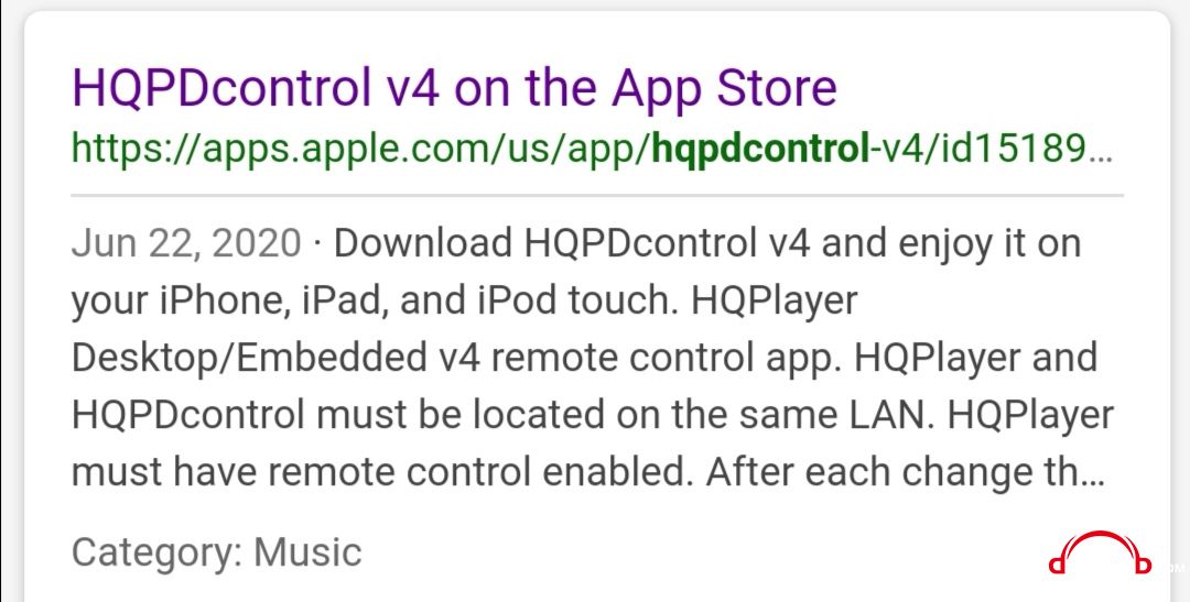

补充:HQPDcontrol现在有iOS版本了,苹果手机、平板可以遥控HQ了。大家可以试试。
https://apps.apple.com/us/app/id1518963245

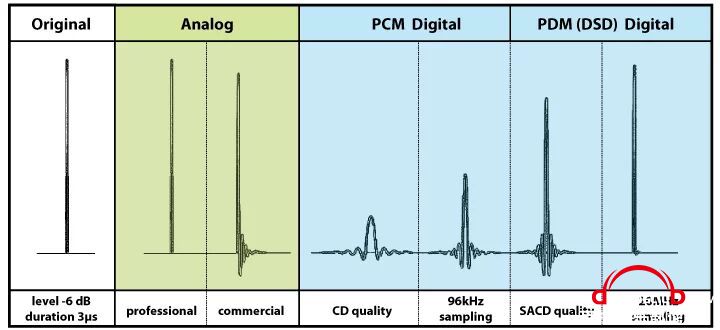

       关于DSD的补充一些:DSD是一种数字音频采样方法,对应存储是一种存储格式,也是一种数模转换方式。
       由图可以看出DSD采样信息量更丰富,高频DSD采样更接近模拟。这就是为什么要玩高频DSD的原因。完全的DSD回放是DSD录音、DSD格式存储和DSD数模转换。实际我们见到的SACD或dsf文件不一定是DSD录音,有的是PCM转制的。对应解码器要求更是高,很多解码器是兼容DSD数模转换,一方面不完全是DSD数模转换,另一方面即使是DSD数模转换,低通滤波线路是针对PCM设计的,DSD有效信号被滤掉了。更不用说功放和音箱了,很多频段已经失真了。能说你听到的是DSD音频吗?

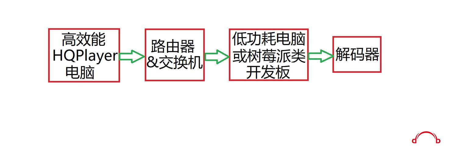

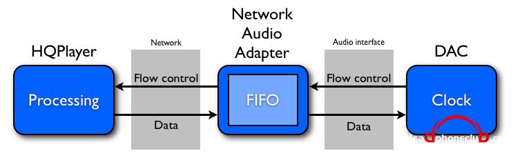

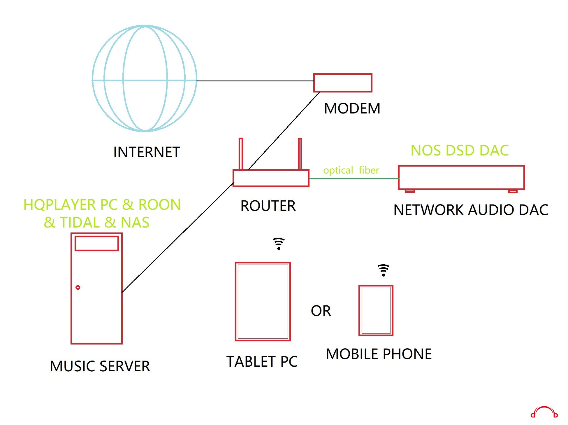

        HQPlayer的双机播放播放方式NAA(Network Audio Adapter)。很多播放软件都可以利用网络协议进行数字音频的传输播放比如:JPLAY,Jriver,Foobar和Roon。HQPlayer也是利用这个技术并开发自己专用软件,NAA软件只能HQPlayer使用,不能和其他播放软件共享。
       HQPlayer需要高性能电脑,但电脑的干扰、噪音和外观都不宜和播放设备放在一起,通过NAA双机播放可以很好解决这些问题,并且获得意想不到的效果。HQPlayer电脑通过局域网网线或光纤连接NAA电脑,实现远距离放置隔绝了运行噪音,播放区域设备简洁。网络传输可以不共地,网络RJ45接口都标配数字隔离变压器,可以隔离绝大部分电脑运行的电磁干扰,如果中间一段通过光纤传输可以彻底隔离HQPlayer电脑端的电磁干扰。没有必要大费周折特制什么静音电脑。NAA端系统有中继数据缓冲作用,可以大大降低数据抖动。NAA电脑可以选择低功耗电脑或是开发板,系统简单、干扰少、供电好处理。HQPlayer电脑和NAA电脑可以取长补短珠联璧合,发挥各自的优势。所以NAA是HQPlayer高品质回放的标配。

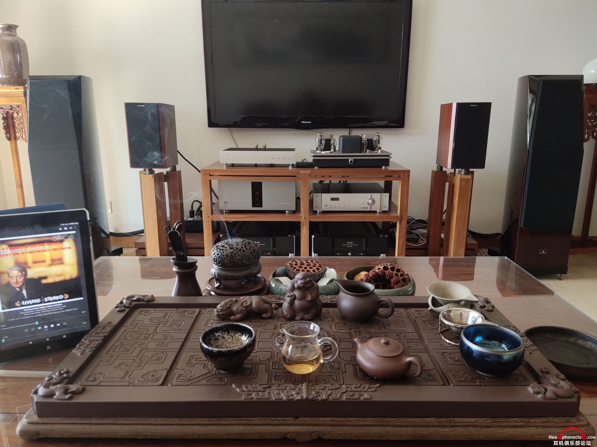

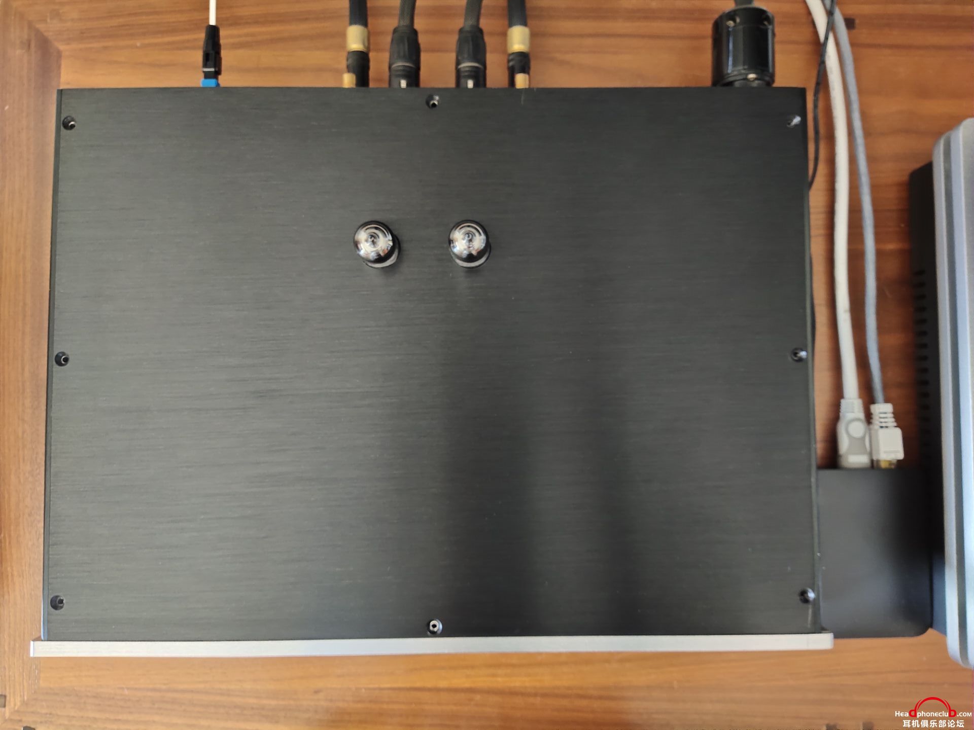

我的音响播放区域看不到电脑。电脑放置在书房里了。
光纤直接连接解码器。
NAA选择主要以下几个问题
1.了解自己的解码器都有什么系统的驱动,驱动支持的最大采样频率,输出格式。选择最大支持码率的驱动系统,比如解码器只有支持Windows系统的驱动,所以NAA电脑只能选择X86的主板安装NAA。最好是解码器有Linux驱动,可以选择开发板作为NAA端。
2.X86电脑或开发板宜选择低功耗电脑,用固态存储,整体功耗在10瓦以下最好。系统选择win10精简版。局域网连接路由器要设置NAA电脑不能连接外网。
3.Linux开发板一定要了解开发板架构,USB和网络要独立总线,网络支持百兆以上。DSD512播放时 实时码率尽50M。不是独立总线不能保证流畅数据传输。
4.NAA电脑要静音被动散热,高品质供电。
5.网线选择5类以下无地线的网线。

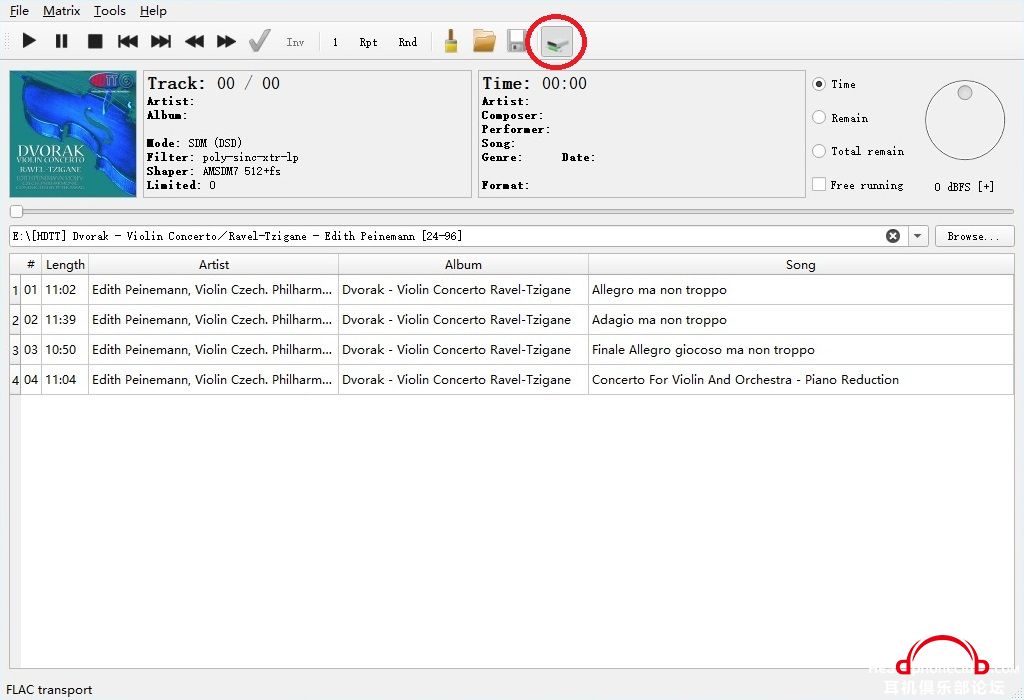

操作便利,检索方便一直是电脑的优势。遥控HQPlayer有很多方式,HQPlayer管网也有推荐,可以根据自己的使用习惯选择。这里大致介绍一下。
  • HQ4把HQ3的全屏模式分离出来一个客户端client。client可以运行不同操作平台遥控同局域网上的HQPlayer电脑。但client没有IOS版本。如果用平板遥控只能用win平板。注意音乐库要主程序扫描加载。

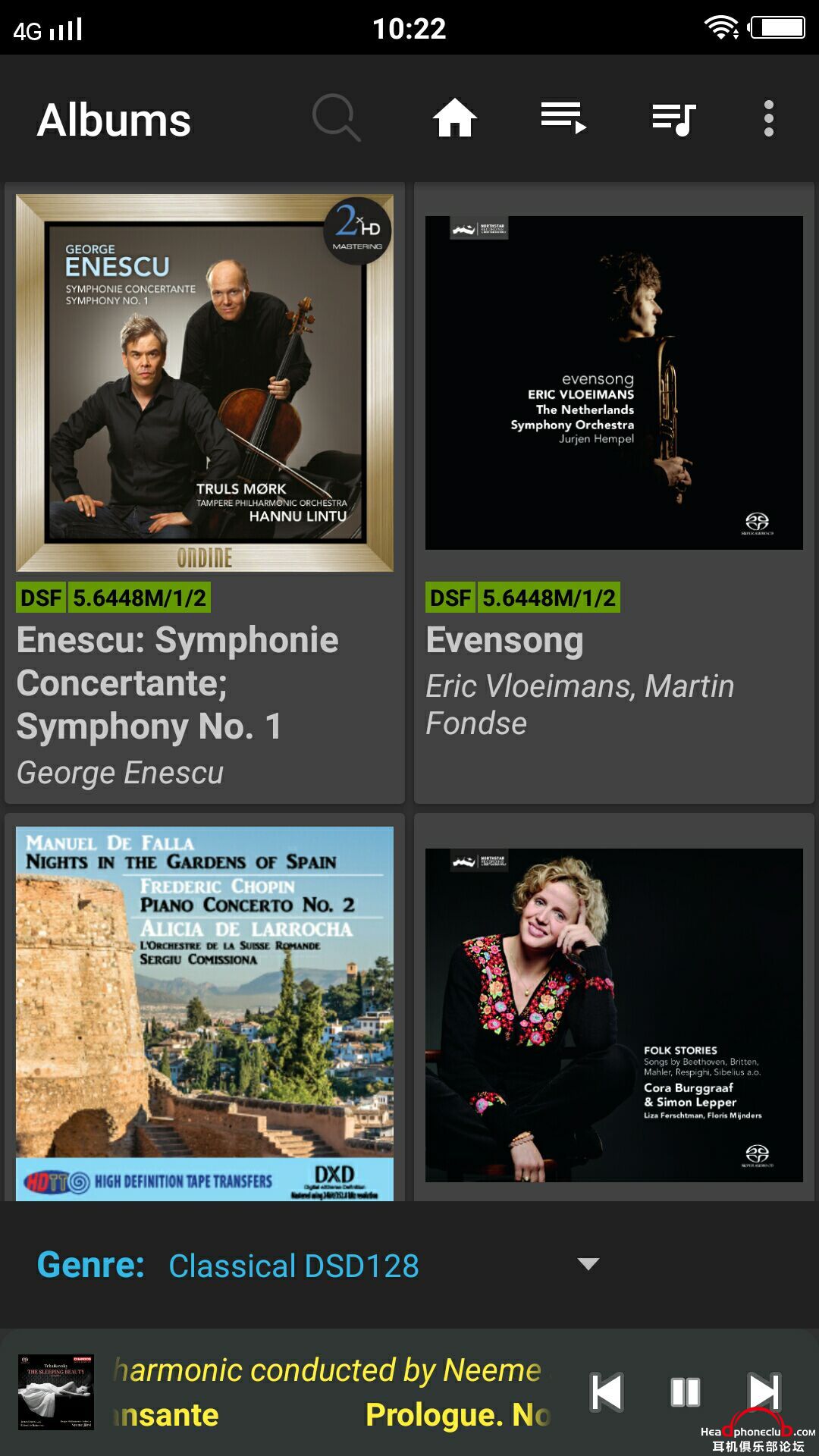

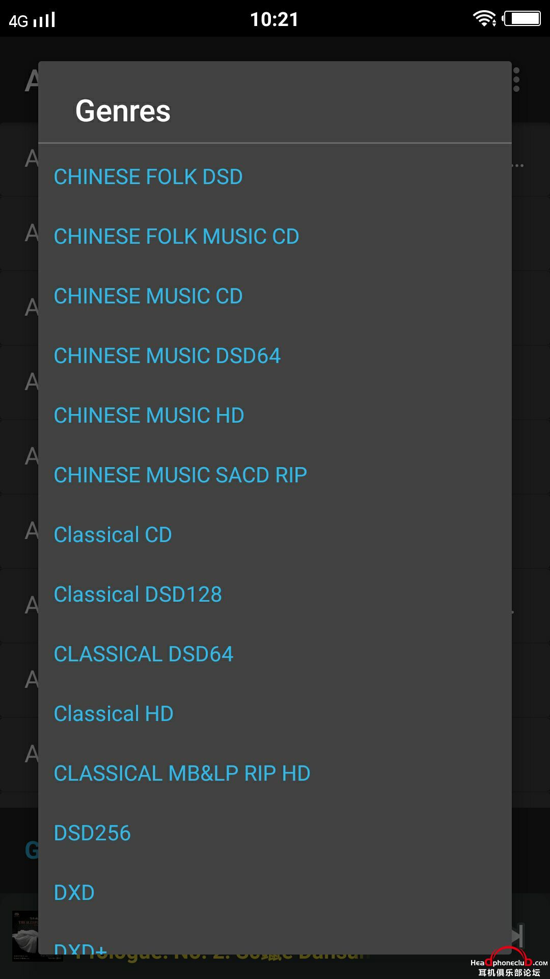

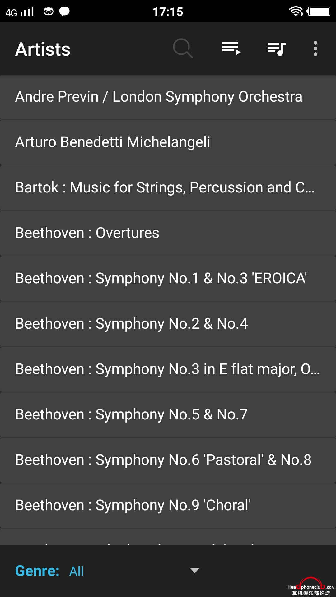

  • 安卓APP遥控。HQPDcontrol是第三方开发的安卓平台遥控软件,可运行在安卓平板和安卓手机上遥控同局域网HQPlayer电脑。掌握好遥控非常方便。音频库也要HQ主程序扫描加载好。APP连接好同步音频库信息就行。
  • 其他遥控可上HQ官网点击相应推荐软件连接了解。
注意不管什么方式的遥控操作HQPlayer,主程序界面一定要点开远程按钮。
所有软件对数字音频的管理都基于数字音频内嵌tag信息基础上,整理保存数字音频很重要:专辑分轨保存、PCM保存为flac格式、DSD保存为dsf格式。通过Foobar或MP3tag等软件可以编辑tag信息。注意到这些个性化处理tag信息,用HQPDcontrol APP遥控HQPlayer非常方便。
TIM图片20200305143700.jpg TIM图片20200305143813.jpg TIM图片20200305143708.jpg TIM图片20200305143537.jpg
