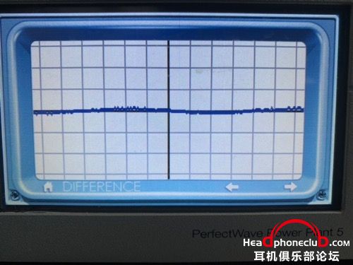

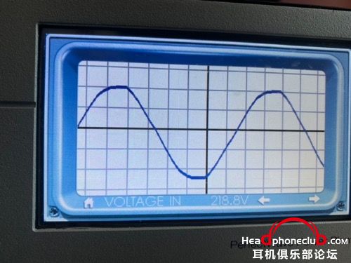

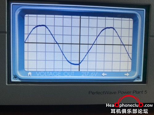

请教下各位,我刚入手一台PS Audio P5,开机使用基本没有问题,声音也有相当改善,只是在看数据及波形型时发现输出波形并不完美还有削峰,THD输入2.0% 处理后输出为1.5%, 貌似没有什么处理,正常应该0.2%这样才对. 我用的 low Distortion .请问下这个需要怎样调整设置.

发表于 2020-3-16 22:17:03 来自手机 | 显示全部楼层
要么显示不准,要么输出就有问题。正常处理后在0.1-0.2%
91
708
2005-2-13
发表于 2020-3-16 22:44:48 来自手机 | 显示全部楼层
有问题,让代理换一台。这个不对,没有净化。

发表于 2020-3-17 11:13:57 | 显示全部楼层
PS这个系列的电处,国外早就实测发现输出一样有高频杂波,和输入的情况是类似的,但基础波形确实通过再生变好了。

发表于 2020-3-17 11:16:01 | 显示全部楼层
恭喜你,中招了,我原来曾经在ps官网上看到过类似问题,官方回复是:坏了,需要返厂维修,不要再用了,怕会损坏你的器材。。。。。

发表于 2020-3-17 11:16:56 | 显示全部楼层
我一般来说,是穿一个isotek在ps前面用,输出的话,emi会降到很低的程度,同时波形也不错

发表于 2020-3-17 11:31:30 | 显示全部楼层
还有一点,看一下相位是否归零,还不行就升级固件,还不行就送修

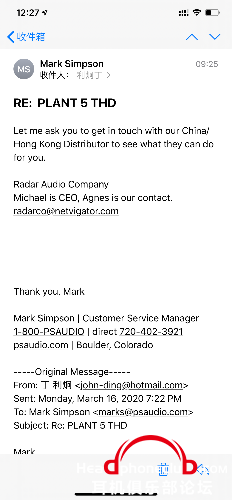

 楼主| 发表于 2020-3-17 12:25:18 来自手机 | 显示全部楼层
谢谢大家,我邮件联系了PS Audio 客服,他说正常? 让我升级固件,升级后还是这样,他让我联系香港总代,我还在等回复

 楼主| 发表于 2020-3-17 12:27:43 来自手机 | 显示全部楼层
我联系总代,等回复

发表于 2020-3-17 13:01:02 | 显示全部楼层
其实这样基本上可以确定是有问题了的
