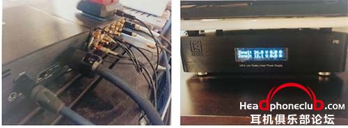

最早认识 KECES 由线性电源供应器DC116开始,笔者那时用 Esoteric P-03及 D-03转盘解码组合,需要用双数码线才可播放 SACD,当时采用 Acoustic Revive DSIX AES数码线的线身有个小盒子,需要 DC直流供电,由外置的开关式电源供应器转由双输出的 DC116供电,地台噪声极低,背景漆黑一片,弱音细节更清晰,从那时开始便知道线性电源供应对音响产品的重要性。所以玩CAS的笔记型电脑和网络储存装置、耳扩、唱盘、解码器、机顶盒等等需要外置直流供电的器材,线性电源供应器是不可或缺的,由于KECES的产品售价不高,也颇受精打细算的发烧友追捧。笔者现用的Dr. Feickert Analogue Volare 黑胶唱盘和 Acoustic Revive 舒曼波产生器也是以 KECES P8线性电源供应器供电,前面板的0LED萤幕显示出当前的电压和电流输出状况,非常稳定地工作。

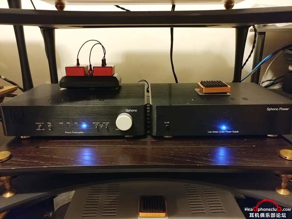

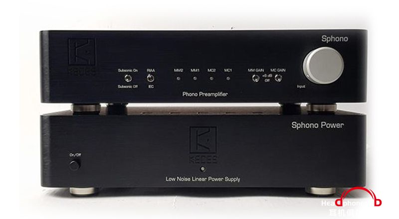

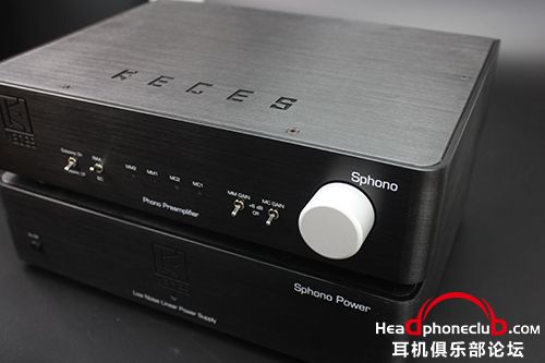

Sphono唱头放大器和 Sphono Power线性电源供应器的箱体采用4 mm全铝合金制作,能有效隔离外来的 EMI /RFI的电磁干扰,中小型机身300 mm阔 X 220 mm深 X6 6 mm高可一字平放在机架上。Sphono面板控制简洁易用,左起 Subsonic滤波开关:开启可以过滤20 Hz以下的讯号输出;RIAA/IEC EQ曲线切换;MM/MC增益切换:MM切换在 Off时增益为40 dB, MC切换在Off时增益为60 dB,切换到on时+6 dB,最右边的旋钮是 MM/MC输入选择,面板中央有 LED显示所选 MM/MC。

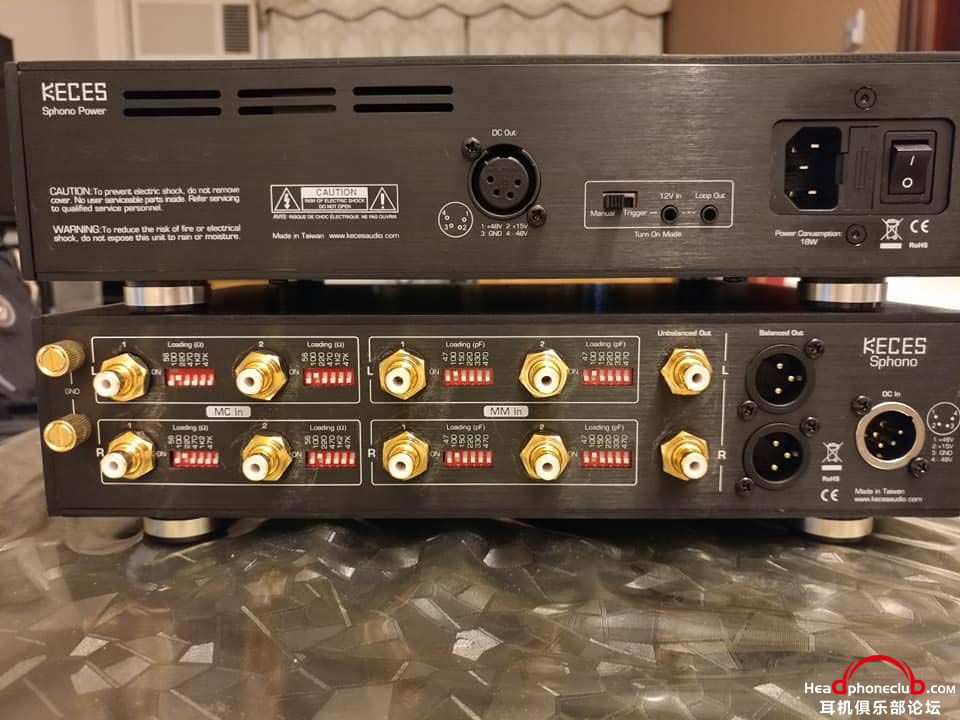

Sphono机背有两组MM及两组MC的RCA输入端子,MC阻抗有 56/100/220/470/1K2/47K ohms 可供调整, MM 容抗有 47/100/150/220/330/470 PF 可供调整,左右声道各自独立调整,输出端子有平衡及单端各一组,输入输出端子全是发烧级制作。打开Sphono顶板,清楚见到线路布局井然有序,发烧级元件比比皆是,再看清楚是两块放大线路板,分上下两层安放,真正做到双单声道设计,以这个价位的制作,真是无可挑剔。

Sphono Power线性电源供应面板只有一个电源开关和LED着机显示,IEC插座和总电源开关设在机背,一个4 针 DC 直流输出插座(1 : +48 V,2 : +15 V,3 : GND,4 : -48 V),提供纯净的高动态电压范围给 Sphono。打开Sphono Power顶板,只大环牛在中央前方,后面一块满布元件的电路板。

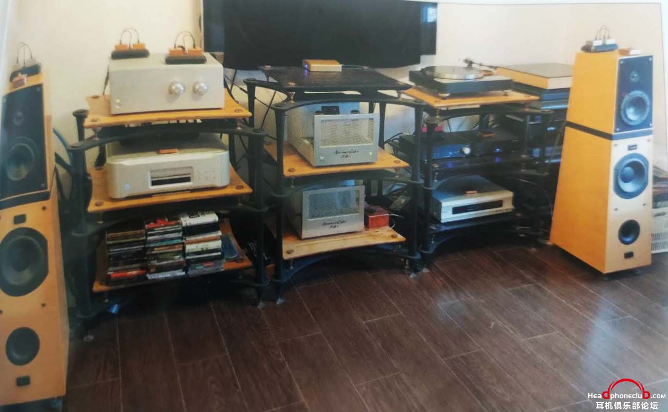

配套测试有 Dr.Feickert Analogue Volare 唱 盘,SME M2-9 唱臂配上 Sumiko Blue Point Special EVO III 低输出MC唱头,输出电压0.5mV。接线方面,唱盘去唱放用 vdH MC D501 Silver Hybrid RCA,唱放去前级用 Tellurium Q Silver Diamond RCA,Artemis Labs LX-1及 SP-1胆前后级以 CC Acoustic纯 银 RCA连接,前、后级分别接上 RCA Grotto及 Bryce电源线,唱放以Transparent Reference Powerlink MM 2X供电,喇叭线以 Tellurium Q Silver Diamond 连接Verity Audio Parsifal Ovation座地扬声器。唱放测试时连接Increcable MVD-Earth Box EBP-1 唱头放大器专属地盒,使噪音更低,弱音细节更清晰。
