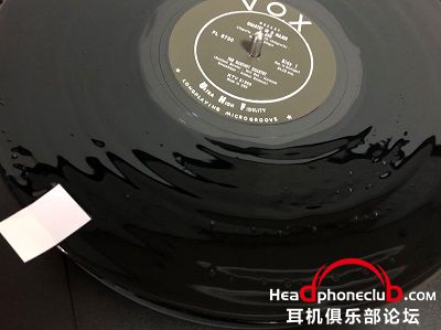

先用针管抽取15ml的去污“精华液”按照这个形状均匀的挤到唱盘上。
然后用手抹匀.....对没听错是用手,说明书意思是这样能更有效的让黑胶碟中的凹槽渗透进精华液。
抹匀后裁一张纸片在外圈处,这样比较方便撕面膜。

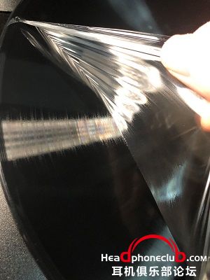

实际操作中当天室内温度是20-22度,最后完全干透等了6个小时,最后就是最激动人心的撕膜时间。

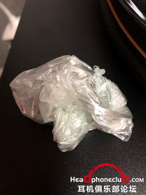

膜的韧性不错,干透的效果下一撕到底各种酸爽....最后就成是这一堆东西了。

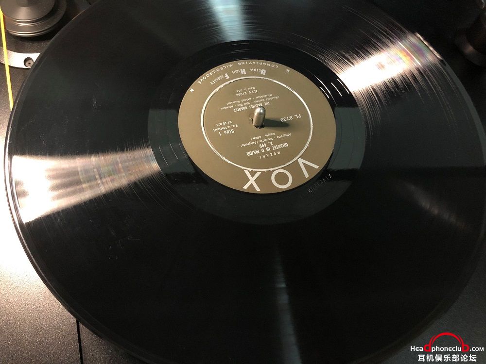

当然要看效果总得来一张前后对比图吧。
去污前
去污后
最后说一下播放效果,做过护理后得黑胶碟当然有明显得提升,炒豆和底噪都小了(当然盘本身的刮伤等痕迹是无法弥补的),老盘重生。
