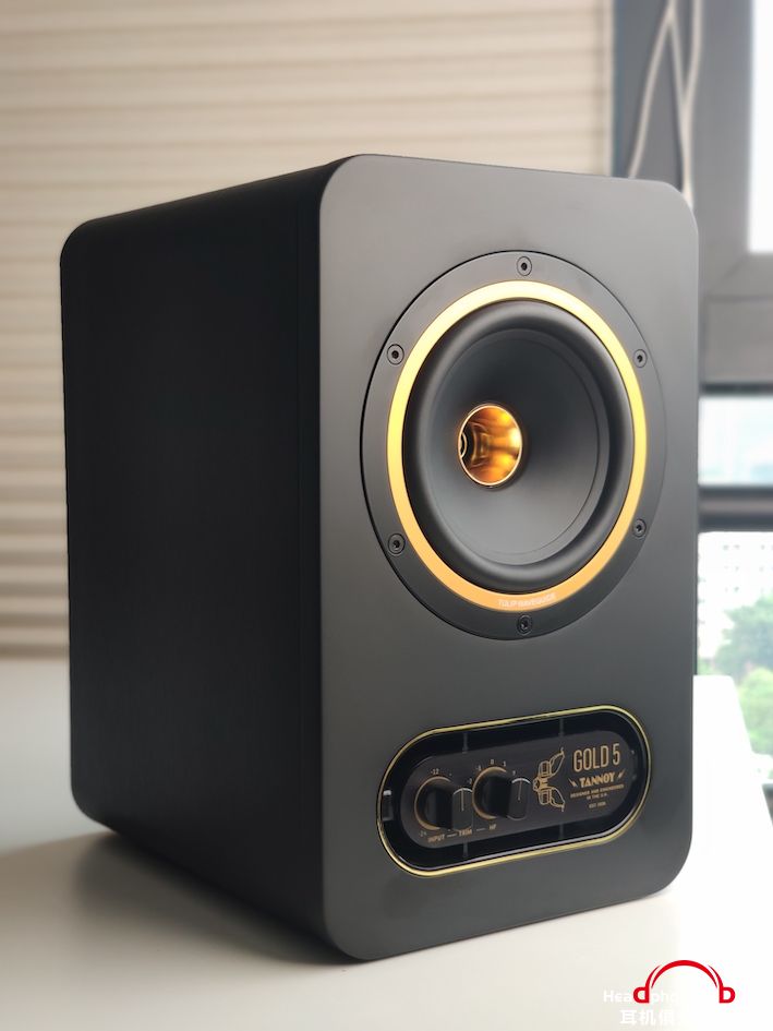

第一個不完整的開箱產品,是一對天朗的有源喇叭,型號是GOLD 5.我上網查了一下資料,這個黃金系列一共有3個型號,分別是5,7,8。我這次測試的是其最小的型號,一個5寸低音單元,一個0.75寸小壓縮號角高音,一共200瓦的ab類後級分別推動高低音單元,我不曉得是內置一台200瓦後級然後用分頻器級後分頻還是電子分頻後用兩台合共200瓦的後級去推。但是可以肯定的是裡面還是很傳統的沒有經過DSP的設計,對於一個不是太貴而只有模擬輸入的有源喇叭而言,這個是一個我認為相當合理的設計!
天朗這個品牌,其實早在30年前我已經在銷售了,不過對於專業用的天朗,也是只停留在當年大賣的SYSTEM系列上面。現在星海音樂廳的主監控室還在用一對雙15的SYSTEM 215,素質之好是不用質疑的。

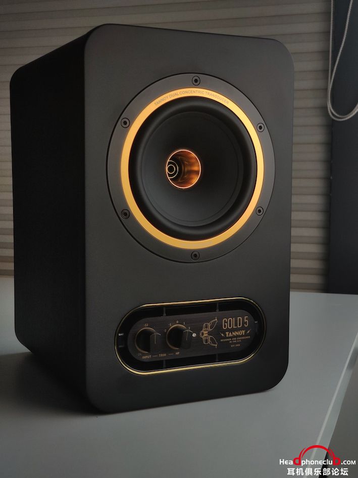

這對5寸喇叭開箱後第一印象是怎麼這麼大的箱體,因為很多5寸的有源喇叭的體積都明顯小一圈。箱體還算結實,倒相孔的設計比較特別,在前倒相的中間做了一個小控制面板在上面,有輸入音量的衰減和高音量感的調節。這個明顯是比較方便的設計了,對於把所有調節旋鈕都放在箱子後面的設計就顯得比較人性化了。
輸入的方式就有兩個:一是普通的立體聲小耳機插口;二是平衡的卡農頭和大砲插輸入(這個應該是並聯的,我只測試了卡農頭的出入)
在背後的一個選擇是低頻的量感,一共有三檔,在頻率響應圖來看,靠近後牆的可以適當的對低音進行一定的量感衰減,可以用於防止因房間低頻的增益而導致的低頻過量的情況發生。
由於我不是銷售天朗的,所以大家不妨可以把這文章當作是一個純粹的開箱測試來看待。
下面是一些自己胡亂拍攝的照片。請容忍一下我的不專業。

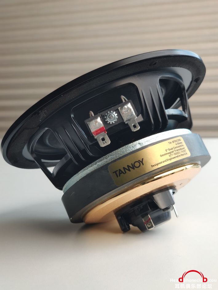

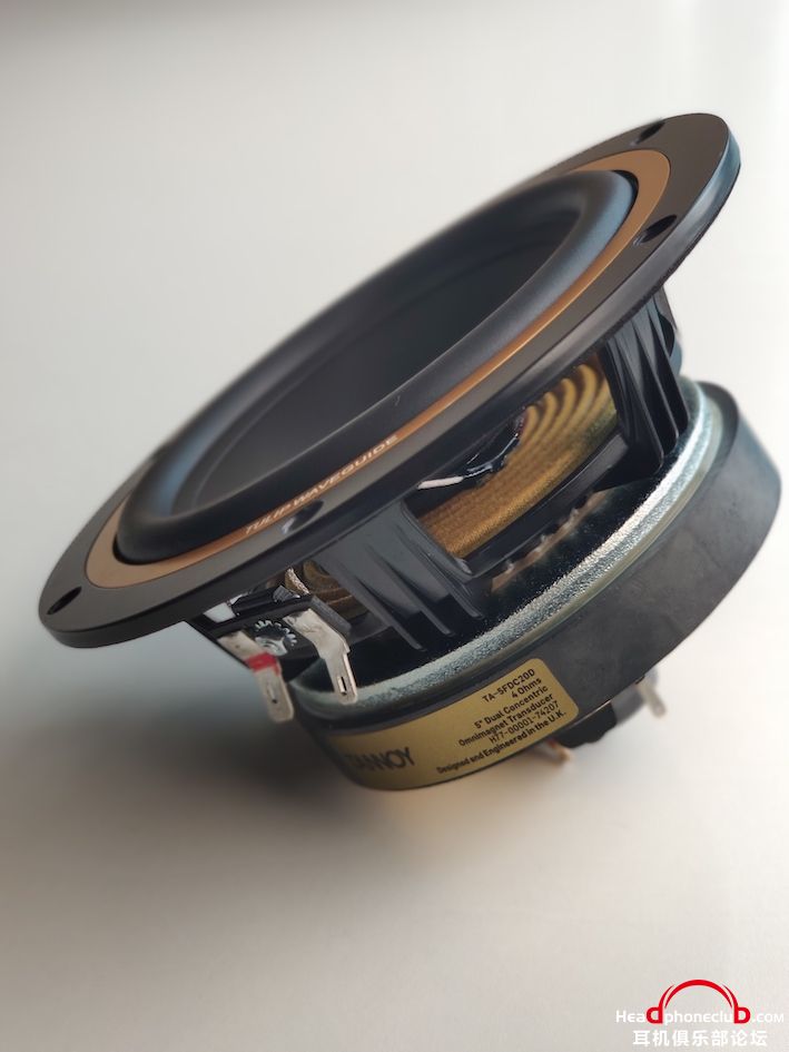

用扭力扳手卸下安裝單元的六個螺絲,看到裡面的箱體結構還是非常合理的,箱體補強集中在單元的附近,對單元產生的振動抑制從經驗上看效果還是很明顯。4條喇叭線的接插件都有防止脫落的設計,而且四個接插件都尺寸都不一樣,這個防呆設計可以確保不會插錯喇叭線,值得一讚。單元是注塑框架結構,比一般的同價格慣用的鐵皮沖壓框架更結實耐用,大型的鐵氧體磁體和高音號角一體成型的t铁都镀上了标志性的天朗金色。高音压缩头的磁体看上去使用了小型的铷铁硼磁体,所以体积相当细小。
箱体用仿铝合金外观的pvc材料覆盖,在底部收口的位置用上一整块带有阻尼的胶垫,可以把喇叭直接放在比较结实的桌面上使用。上文已经讲过,向前的倒相孔的整体设计还是比较特别,哟于使用了比较大的开口面积,所以整体的深度几乎延伸到了箱体的背后,所以其倒相频率应该比较低,在大声压状态下,风噪也会很低。
箱体的内部照片就不拍了,只是把单元简单地拍了几张。

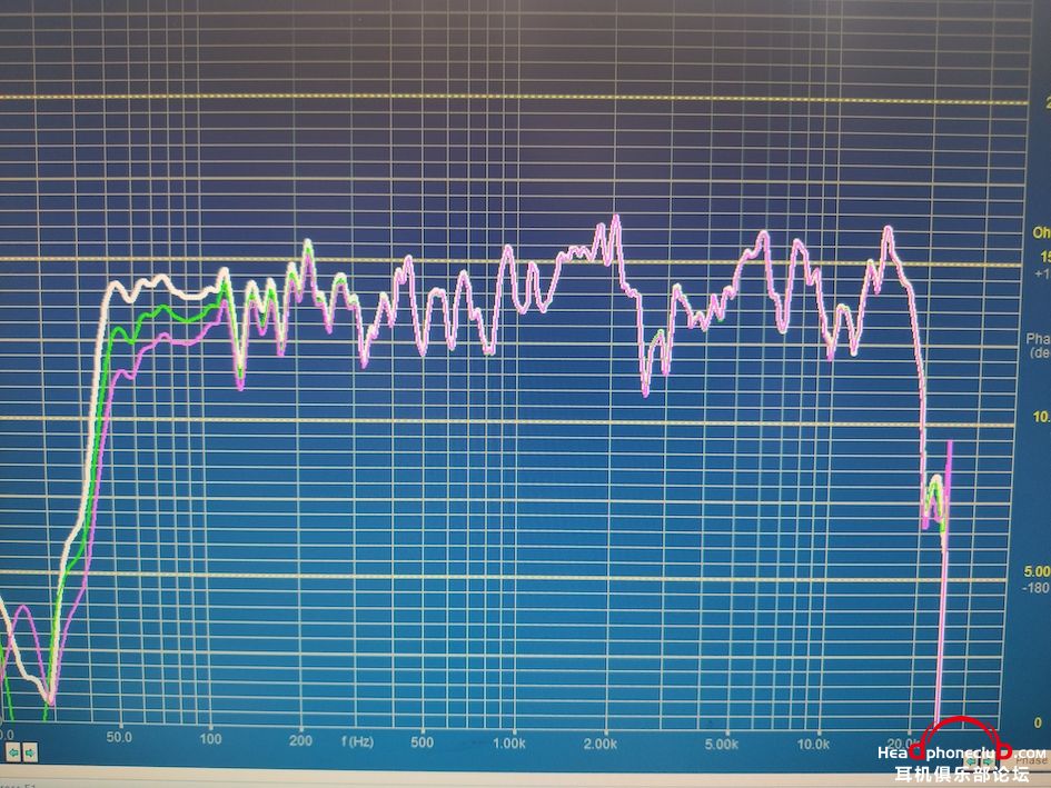

這個是低頻衰減的頻率響應,可以看到無衰減,衰減兩分貝和衰減4分貝的低頻量感;

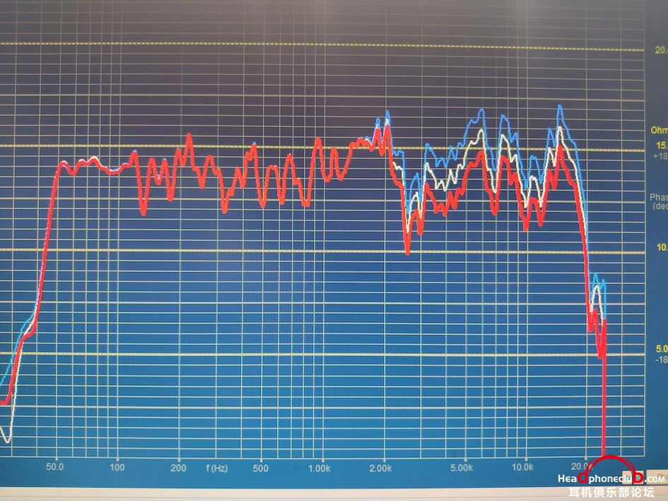

這個是高頻正常時和分別增加和衰減兩分貝時的頻率響應;

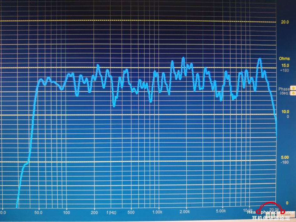

這個是離軸30度且高音補償開最大時的頻率響應。
可以看到的是,由於是有源喇叭,所以其低頻的下潛還是相當足夠的。甚至比他的說明書上的還優秀些。
