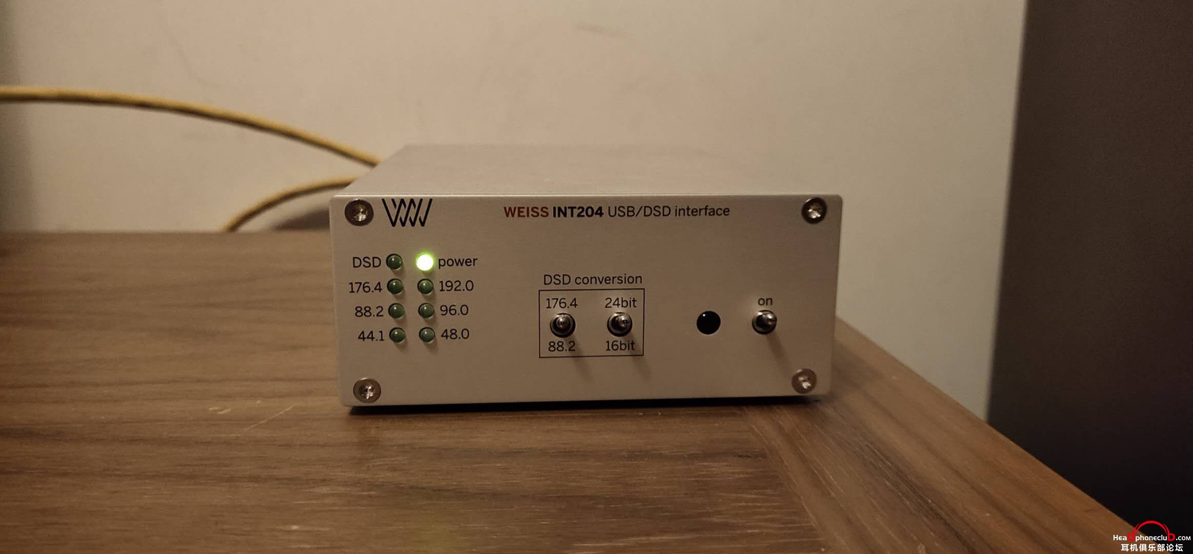

WEISS INT204
WEISS INT204

兄好!最近买了个怀念老解码,只能支持88.2/24。想找个usb界面,但市面大都是dop的界面。老解码解不了dsd。资料上说int204是在界面里面解码dsd成pcm信号再输出?无需老解码有dsd解码功能?
你理解的没错,weiss里最值钱的就是DSD转PCM的算法,你可以百度看看。  发表于 2021-5-19 19:07
