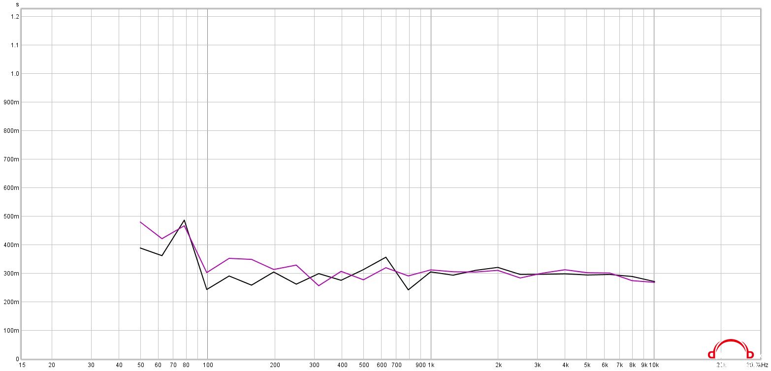

利用这个假期,用UMIK1麦克风与REW软件对自己的小听音间进行了测量,房间5 x 2,10平米,仅能长边摆放,opus 0.5的5寸小音箱,相距1.2米,60度夹角摆放,整体感觉声音略浑浊,听感应该是和瀑布图的中低频衰减时间较长对应,目前,仅在音箱后墙上挂了一张2厘米厚的羊毛毡,请教各位大佬后续如何优化房间声学改造或音箱摆位,谢谢!

RT60
RT60

如果频响是1/12平滑,那么一点问题都没有。虽然是书架,但这消散算是很棒了。我还好奇您是怎么做到的。。
如果是如您所说,听感混浊,那么考虑以下几个问题(抽空最好补个现场图)
1,贴墙摆放引起的后墙低频衍射,强行补谷,账面上是频响平了,但是实际低频不健康。考虑到您只有两米长度,其实就算拉出来一些也解决不了问题。
2,低频吃电流,可尝试更换控制力更好的功放。另外音源也可能导致糊,毕竟声音是系统性的问题,木桶效应。

非常感谢您的回复!由于这个房间堆积了很多老婆的杂物,我坐的地方背靠一个鞋柜,估计是不是有这方面的原因,1/12平滑的图片补充见下,谢谢!

看一下etc和distortion。瀑布图和频向图似乎没啥大问题。

5寸的曲线这么平直?特别是低频……是离得很近测的吗?

两只音箱相距1.2米,测量位置距离两只音箱1.5米左右,我其实不懂rew数据和图,不知道这个曲线和瀑布图到底什么水平?!

看着不错的样子啊,基本没啥峰和谷

频响你试着把纵坐标改成5dB一格,10db一格大了些
RT60图同样设置
另外,你看看平均峰顶往下数60dB差值的地方是多少ms , RT60图一样没显示完整
