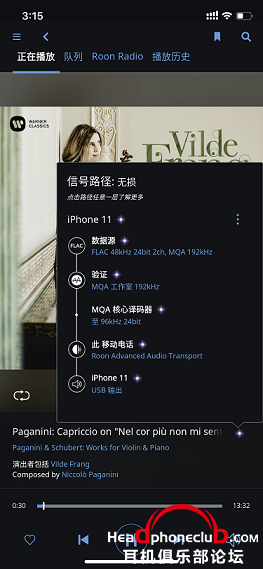

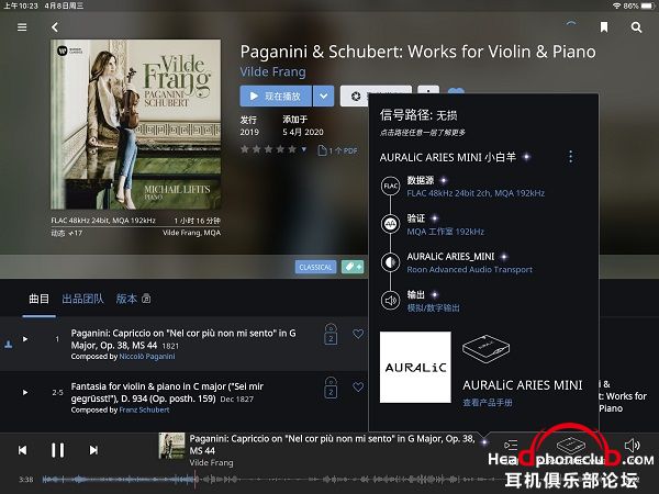

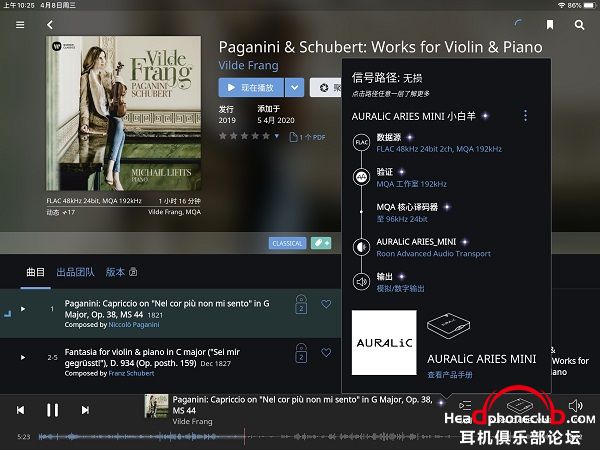

   [第一幅是使用Roon的核心译码器(无MQA支持);第二幅完美的 MQA 流到达设备(译码器及渲染器)]

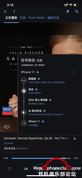

    通过Roon实现在普通移动设备上播放MQA。以下是 iPhone11+ UBS DAC(无MQA):

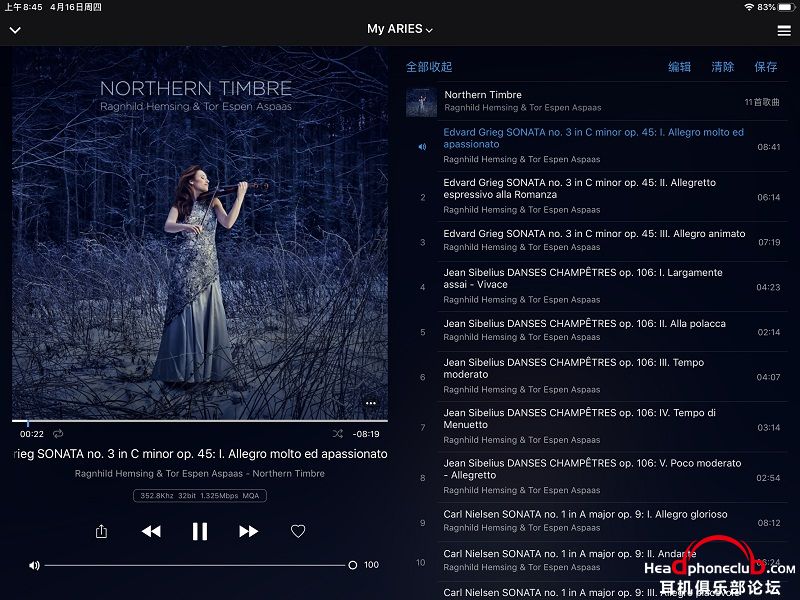

1. Roon 上设置小白羊升频最高可设到384kHz。
2. 小白羊固件5.0已经增加MQA解码功能。 “AURALiC流媒体设备中集成的MQA解码功能基于AURALiC自行研发的重采样和去模糊算法。这一处理过程与MQA公司无关并且未使用任何MQA公司的专利算法”。绕开了MQA公司的专利,这二者的MQA区别在音效是否有差别?
     用小白羊Lightning DS可以播放MQA。对于一些音频,特别是44.1k-16B,会出现无法通过MQA。不同的播放器也会有出现这个问题。以下图片是小白羊Lightning DS播放MQA:
