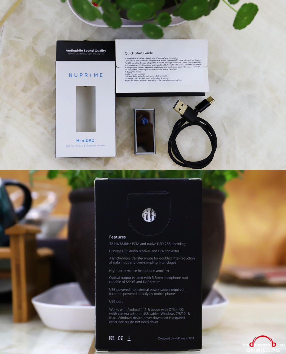

现在手机作为日常听歌使用频率越来越高,然而手机上的3.5耳机输出接口已经快成为历史产物,而传统耳塞及便携耳机依旧是标准的3.5插头。
这是使用便携解码耳放的一个原由,另外一个则是为了获得更高效率的驱动及更好音质的呈现。
NuPrime Hi mDAC定位小型便携解码耳放,可接通过Type C连接手机和电脑,输出采用立体声3.5/光纤复合接口。
解码规格支持pcm 384kHz和DSD256,光纤输出最高支持到DSD64,相当于一个高规格的数字界面。
3.5立体声耳机接口输出电压是2V,由USB接口或手机充电口直接供电,输出功率5mW@600欧姆;19mW@150欧姆;88mW@33欧姆。
从实际的日常使用体验来看,himdac驱动大多数耳塞和一些效率比较高的低阻抗头戴式耳机都能得到相当不错的音质效果。

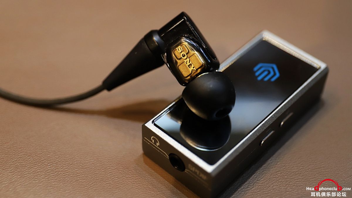

Hi mDAC与IE800s的搭配使用,听弦乐时,发现hi mdac的一个优势,听以前一些老录音的时候,因为录制的电评相对都比较低,手机经常无法提供相对理想的声压,而hi mdac就可以做到,并且音量调节大小时精度也非常高,声音的大小声变化非常线性和绵密。
Hi mdac的音量调节精度应该也是跟新派其它机器一样的为0.5dB,这个精度远超过手机音量的调节精度。
回放柴可夫斯基的钢琴三重奏,乐器的定位和分离度呈现精确,钢琴触键的形体及层次表现出色。
听雅尼santorini,IE800s表现出从容大气的场面感。换回直推的场面感则较为平面化,大音压下,声音的失真度明显,表现出声音压迫性增加,低频解析度变弱,以及高频刺耳的现象。

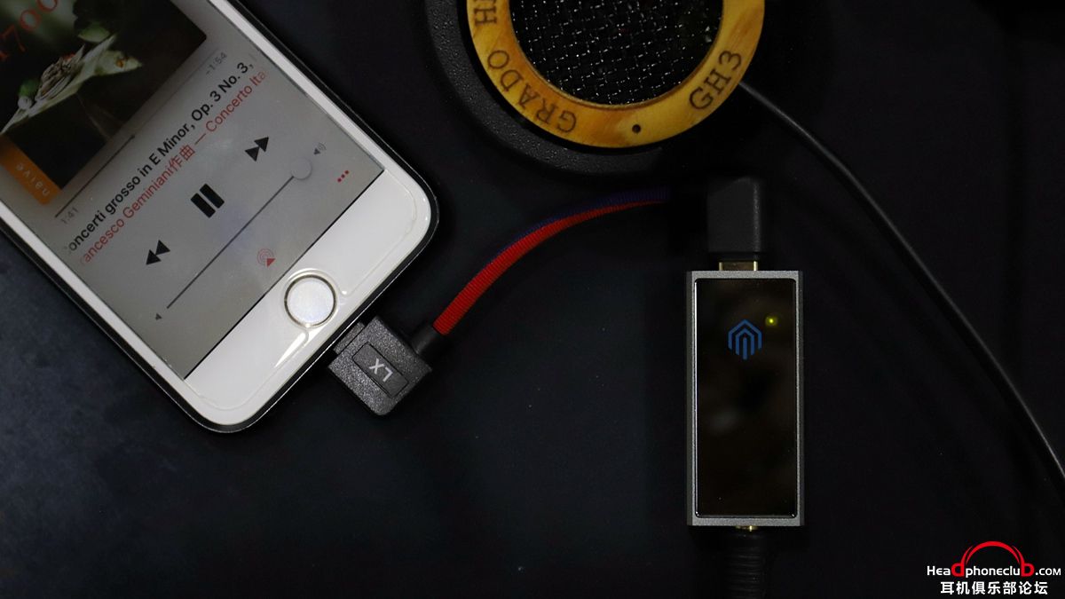

Hi mdac搭配一些低阻高效率的头戴式耳机也相当不错,手里的歌德GH3之前都是用手机在直推或电脑连接耳放推,阻抗32Ω,灵敏度: 100dB/mW。
从技术特性及实际使用来看,属于较好驱动的一类,在手机,随身播放器上面都可以有不错的音质呈现,在hi mdac的驱动下,整体性能有更上一个台阶的发挥。
在流行、爵士、摇滚等类型音乐的回放表现上,GH3表现出色,由于耳罩采用贴耳式,声音的结像比较靠近,听感上很直接,具有很不错的感染力。
中低频的厚度适中,并具有不错的解析度,低音在质和量这两方面都到位,高频柔顺性也表现优秀,这个“柔顺”的特性在三个频段都有所体现出来。
整体声音呈现不会像歌德传统其它一些耳机那么粗犷和刺激。
在弦乐的表现上也能够让人基本满意,小提琴的高音有不错的延展性和细腻度,音色略带暖调;其它乐器的表现如琵琶、贝斯呈现出的那种“穿透力”让人过瘾,同时又不会有太强的“侵略性”;
女高音的质感表现到位,信息量的充足也呈现出不错的活生感。
