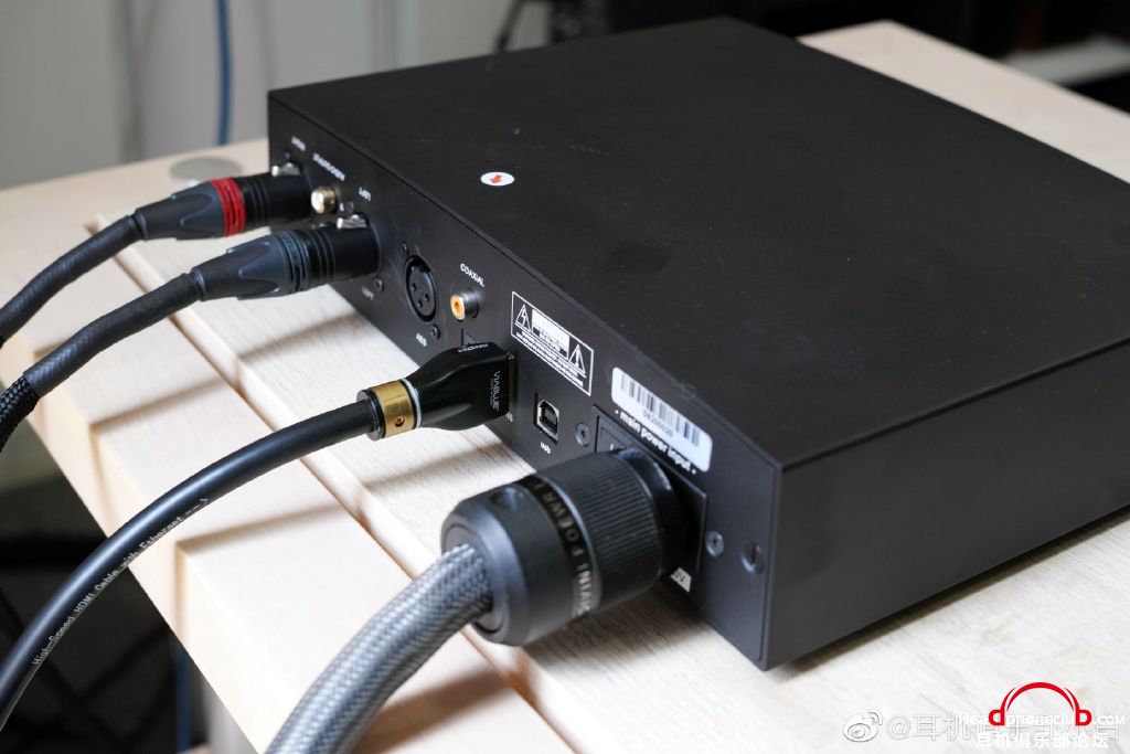

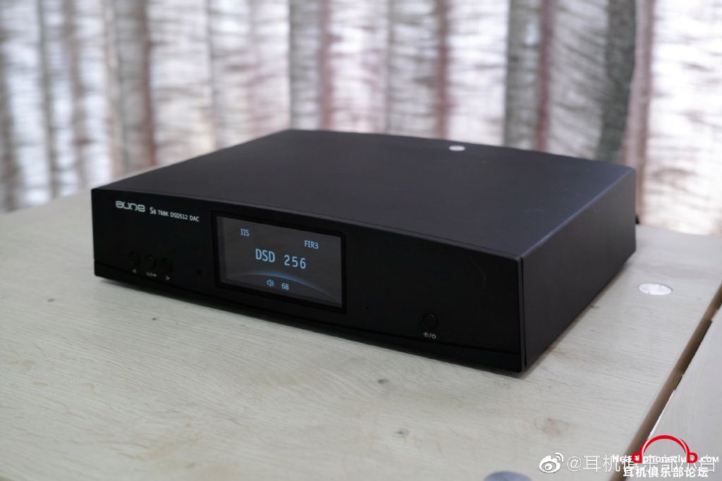

奥莱尔AUNE S8解码马上要上市了。这是我用手头的S8样机搭配nBridge+的升频功能在玩。升至DSD256用HDMI线接入S8。效果很不错!非常细致而且质朴无染,细节比较丰富而刺激性很低。对比未升频,明显是升频之后声音更为细致、精致和凝聚,声场也更打开,声音的背景更黑。未升频的原始44.1k声音粗放一些,声音背景“乌”一些。
S8可调音量,以平衡信号线接瑞士PSI有源小喇叭即可听音。
AUNE的HDMI定义和Titans Audio一致,在nBridge+的设置页面里须设置为Titans Audio模式。 ​​
