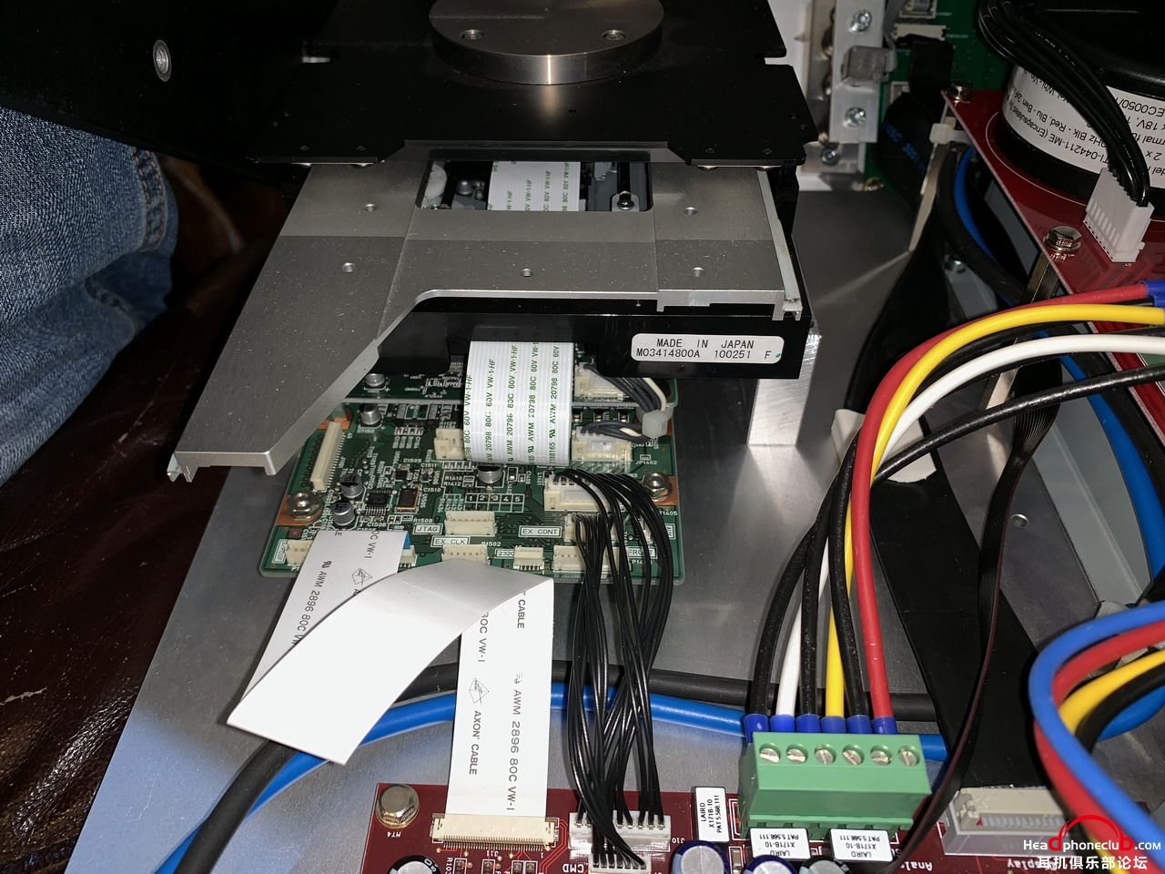

大部分SACD放入,均显示NO DISC,请问有无烧友遇到,可能是什么原因?谢谢。

换光头

坏掉了呗,送修。光头问题,轻则擦拭清洁一下即可,重则换光头。
CD唱机玩家,我一直都建议不要偷懒,去买一个吹气老虎球,每次都把碟片吹干净后再放进去,养成这个习惯绝不会错的。

飞利浦光头耐艹点。另外还是上开盖的省心,只要养成习惯,先放碟再开机、先关机再取碟,防止空读光头寿命足够用了。

光头坏了  可以自己换   有万能的淘宝!   有多少发烧友   光头连续听坏的。多数的烧友  基本上光头还没坏  就已经出2手了。

登峰就是用二嫂的读碟系统啊!

谢谢各位指导,但奇怪的是读CD无任何问题,秒读,遇上SACD就基本全不认了。

二嫂最低端的VOSP转盘,有刷马达。说心里话我觉得是二嫂推出的挺坑的一个产品,真的还不如别挂二嫂商标,用Teac标差不多。(买二嫂就是追求那个VRDS,否则真的没意义)

这个机芯很多发蚤厂在用。PB MPS5之类的,但稳定性还是有点问题。
